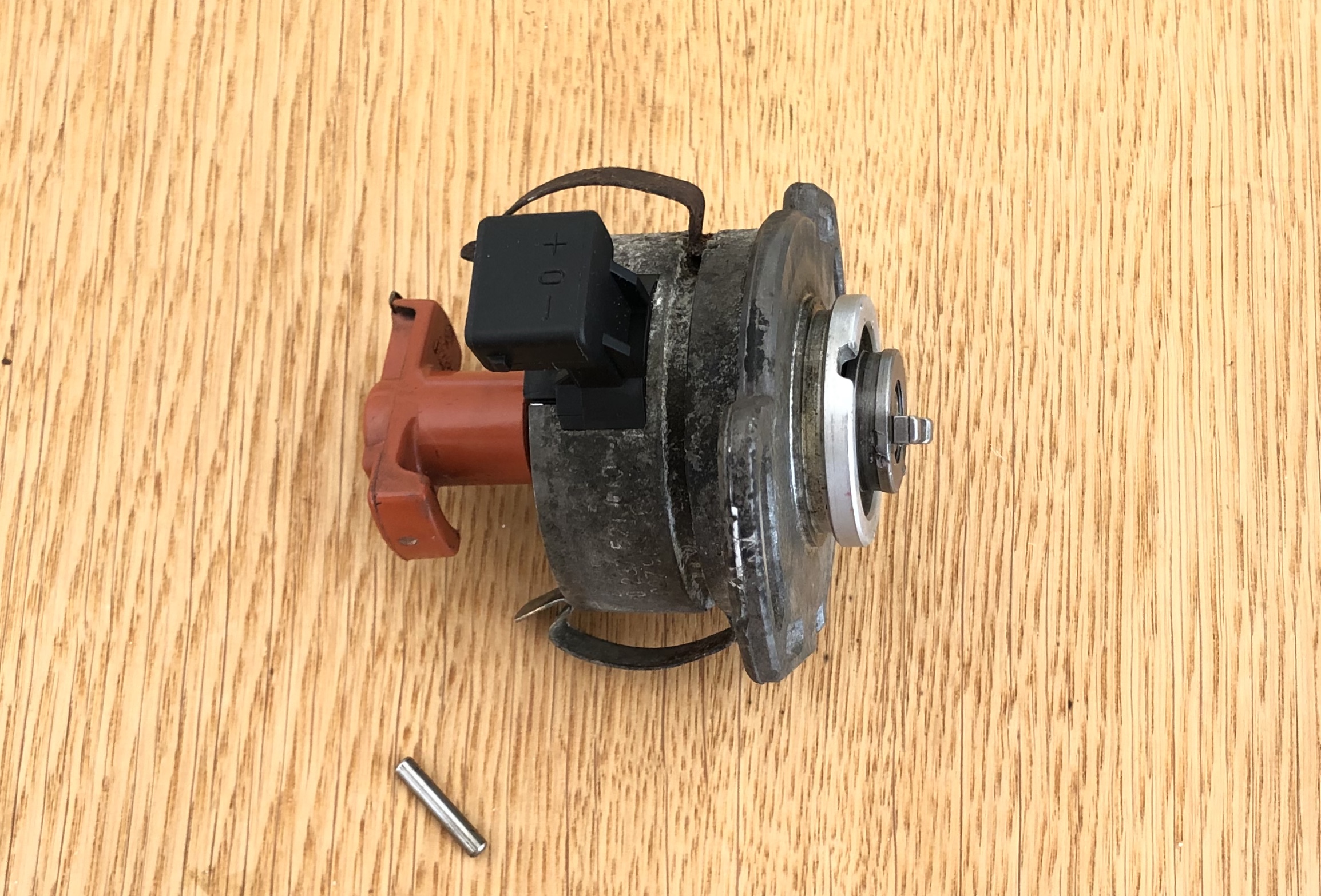

    Hej igen, fick bort rotorn. Sannolikt är var den inte limmad.
    Nu är nästa fråga kammen/skivan...hur får man bort den?

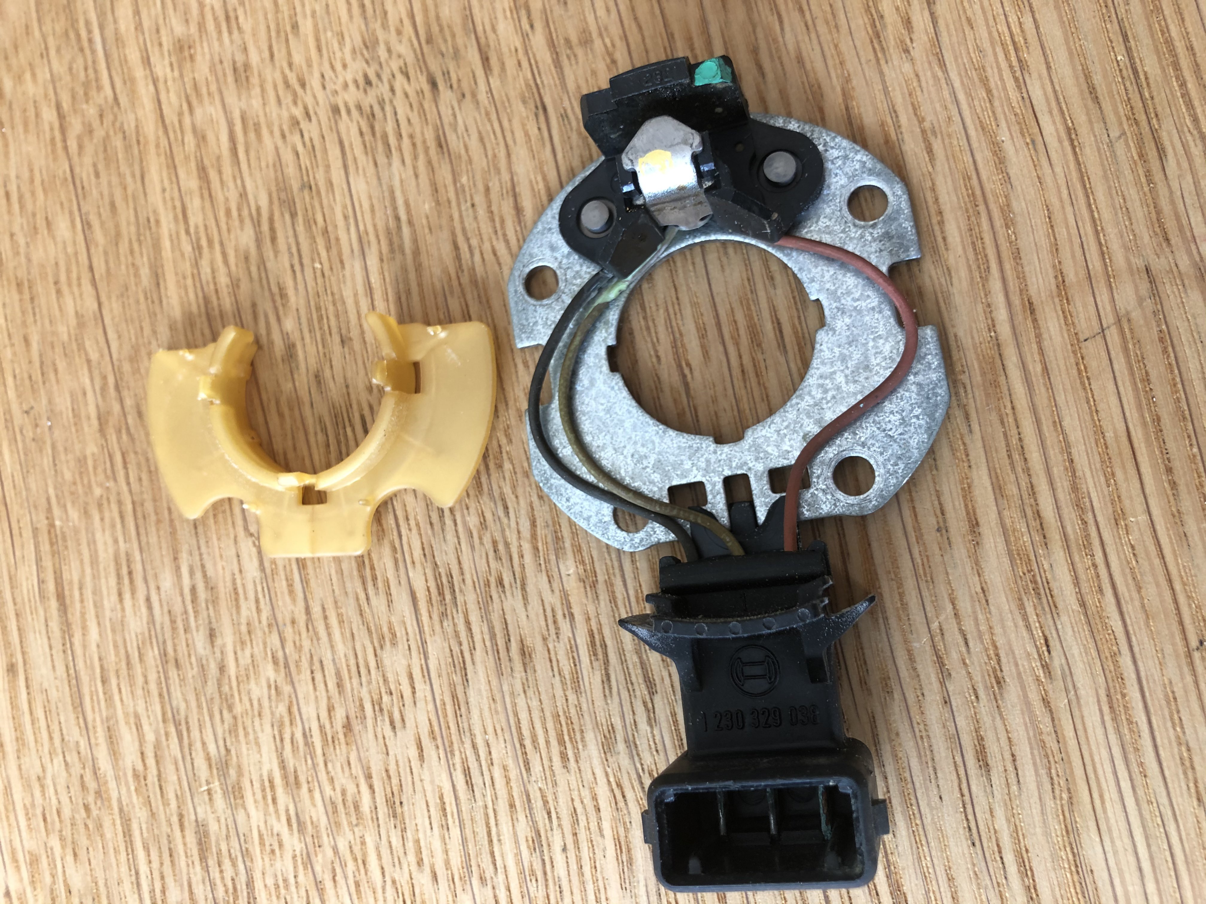

    Jag noterar också att den som skruvat senast, satt dit 3 av 4 skruvar till hallgivaren.
    Se bilden.
    Man ser också att själva spolen är nitad i plattan med de 4 skruvarna.
    På OEM-hallgivare verkar spolen skruvad i plattan.
    Bifogad fil 11789
    Som sagt, hur får man bort skivan? Eller är det så att fördelaraxeln behöver tas ur och är låst på insidan? = fördelare bort??
    Vh Johan
    Mattias
    Falun
    2 135
    Fördelaren lär definitivt skruvas bort.. se till att märka upp hur den satt med tex en rits/mejsel.
    Sitter ju med två skruv och en o-ring, inte mycke olja som kommer ut heller, så bara plocka bort.
    Axeln i sig är låst med ett koniskt stift som du lär knacka ur med hammare och ett lämpligt don, alternativt med ett brytstift, sen kan du lyfta ur axeln med skivan på och komma åt hallgivaren, som du byter komplett.. dessa är ibland nitade och lär borras bort och nitas/skruvas tillbaka.
    Kontakten lyfter du rakt upp.. Lycka till!

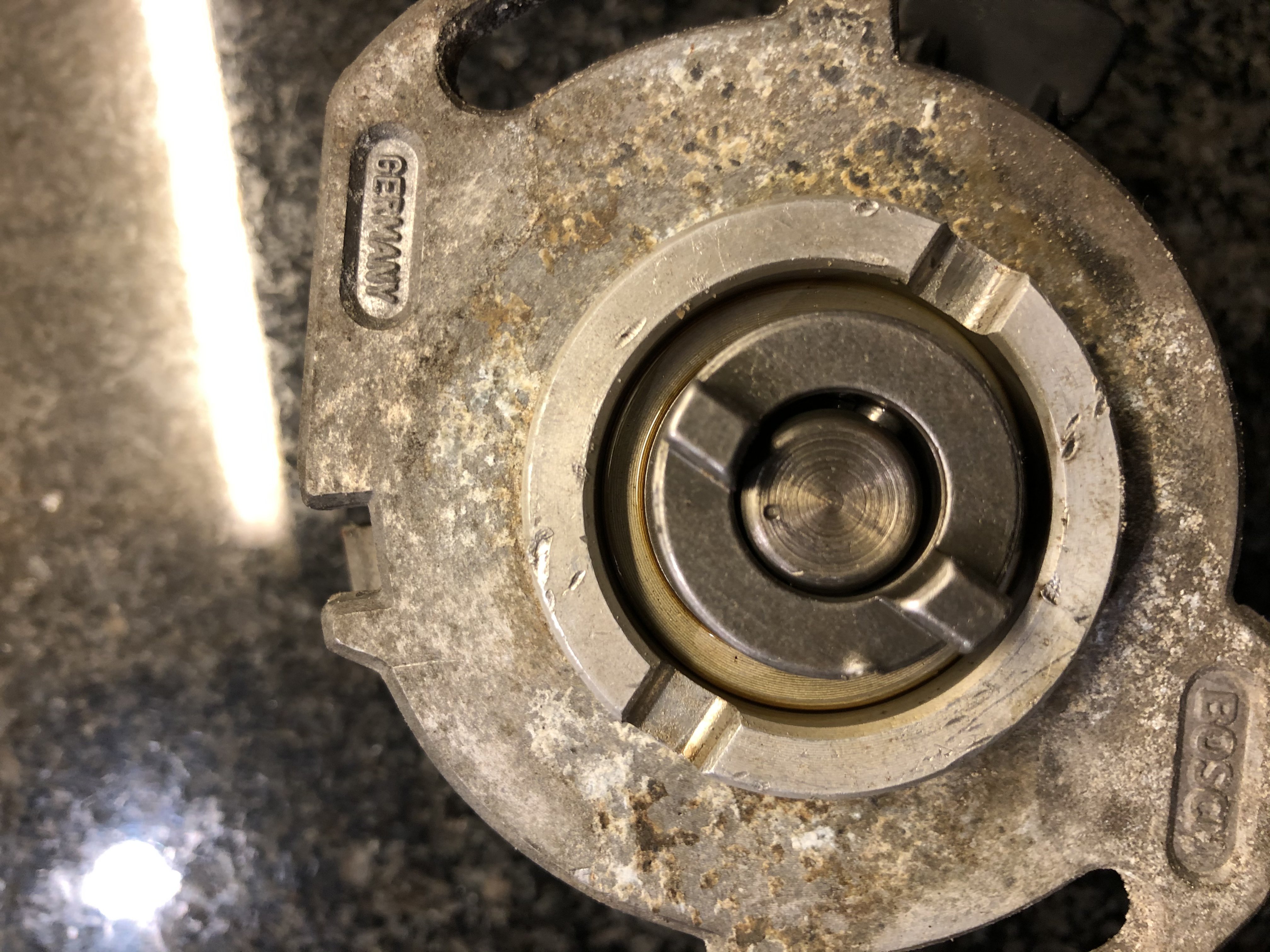

    Hej, jag har tagit bort fördelaren nu.
    Hur får jag ur pinnen? Är den komiska så ska den ju åt rätt håll...
    Namn:  CD8120B5-DE0D-4E8D-AF42-464FD15DF0B3.jpg
Visningar: 535
Storlek:  1.37 MB
    feb 2018
    Malte Nilsson
    Hemse
    131
    Den sitter hårt. Ett bra mothåll ett dorn o en hammare är vad som behövs.

    Hej igen, la 12V över ytterstiften snurrade på axeln och mätte med multimetern...inte ett liv på mittkabeln.
    Pinnen är utdriven nu och ny givare är beställd. Avvaktar med packbox och fiberbrickor då jag inte har nåt läckage i fördelaren.
    Det är ju bara ett 1h jobb att byta om det skulle uppstå.
    Namn:  830F91F3-71A1-428F-BD91-4E754D7A895F.jpg
Visningar: 669
Storlek:  1.58 MB
    Det finns inga synliga mekaniska fel på givaren.
    Vh Johan

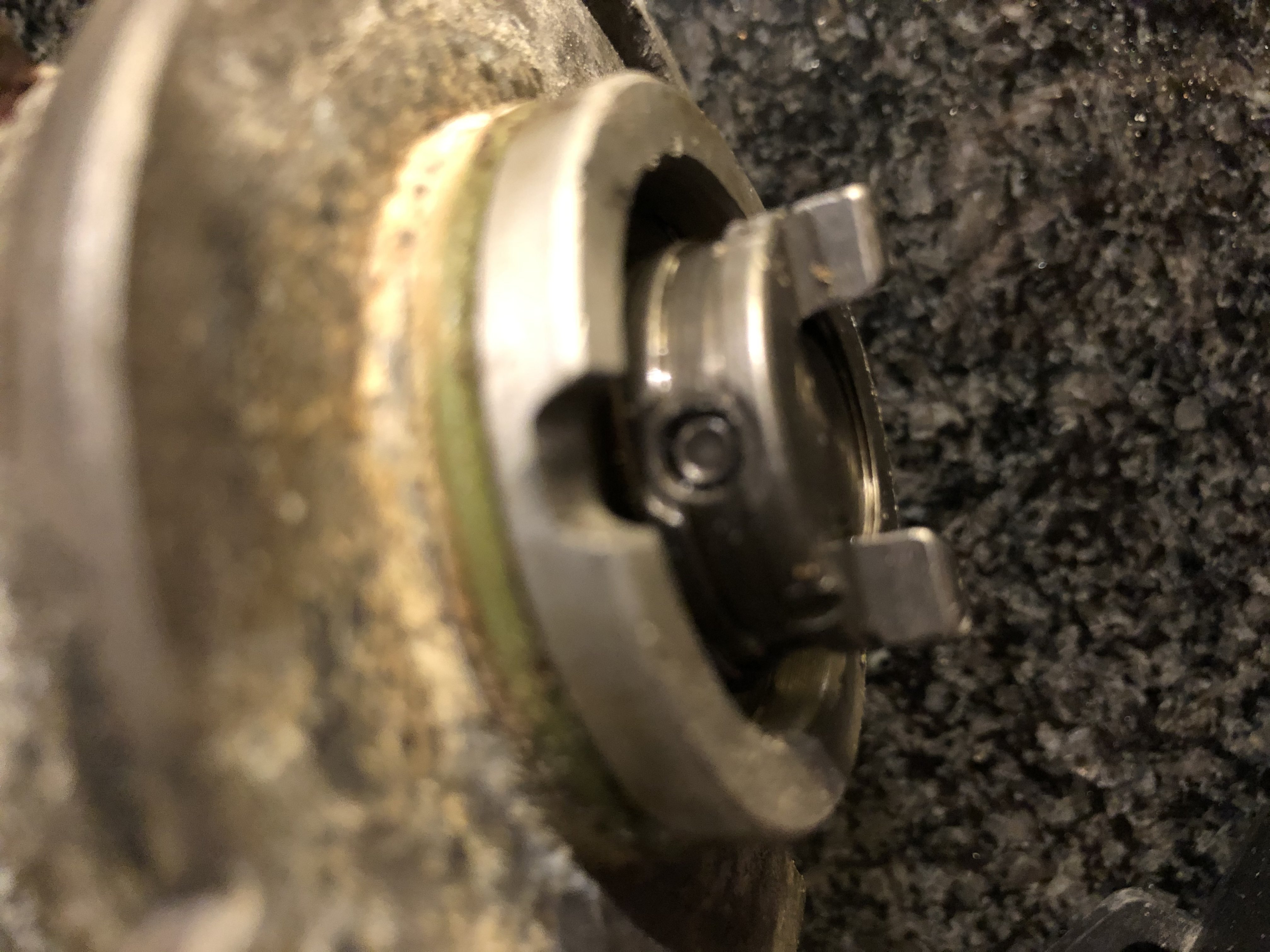

    Hej, håller på att återmontera och ett frågetecken dyker upp avseende ”driverns” position på axeln. Den går ju montera i två lägen, 180gr intervall.
    Jag tog en bild på driverns position innan jag drev ur pinnen med fördelaraxelns slits rätt upp:
    Namn:  59AB1379-A03E-460E-90EB-D26790918C22.jpg
Visningar: 482
Storlek:  1.55 MB

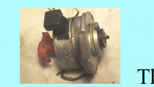

    Kollade sen på denna sida, och där känns det som att det sitter tvärt om:
    http://vwdoc1.tripod.com/16VDistSealReplace.html

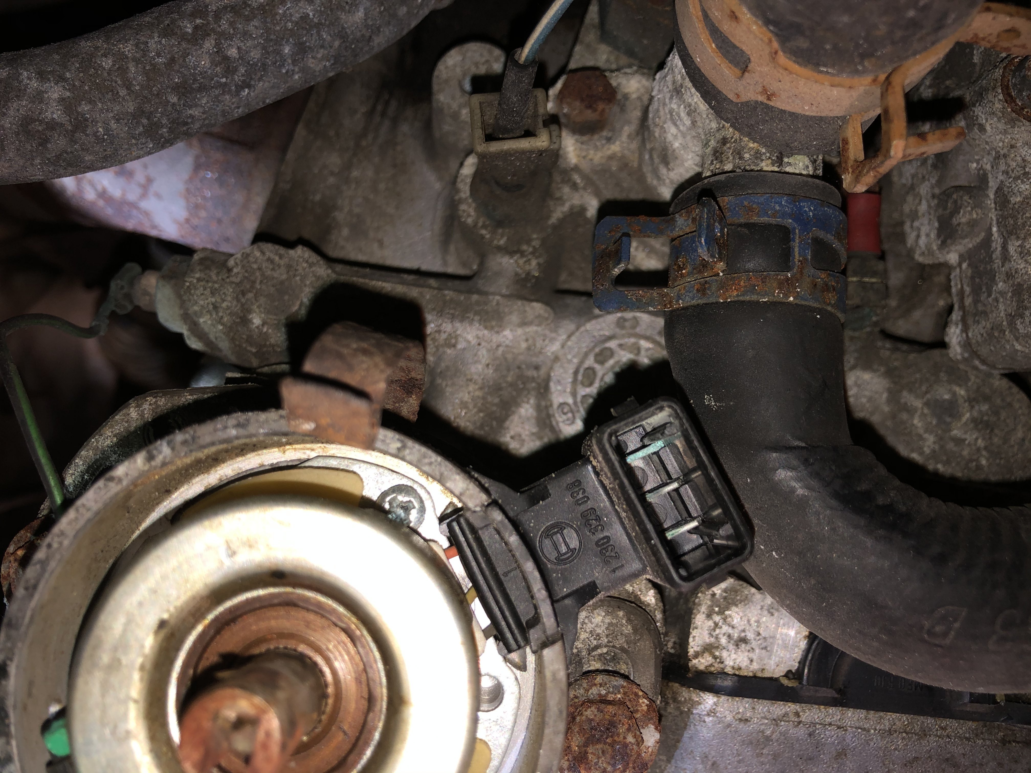

    Dålig bild på webbsidan, men vrider jag min fördelare till detta läge efter att orienterat ”drivern” på axeln efter min ”före-bild” så ser det ut så här:
    Namn:  29BBE68B-BEAA-4C06-A3AF-FEFE911B6F0A.jpeg
Visningar: 468
Storlek:  1.07 MB
    Kan det varit felvänt 180gr på min bil? Om tändkabelordningen på fördelarlocket är skiftad så är det väl möjligt...eller.
