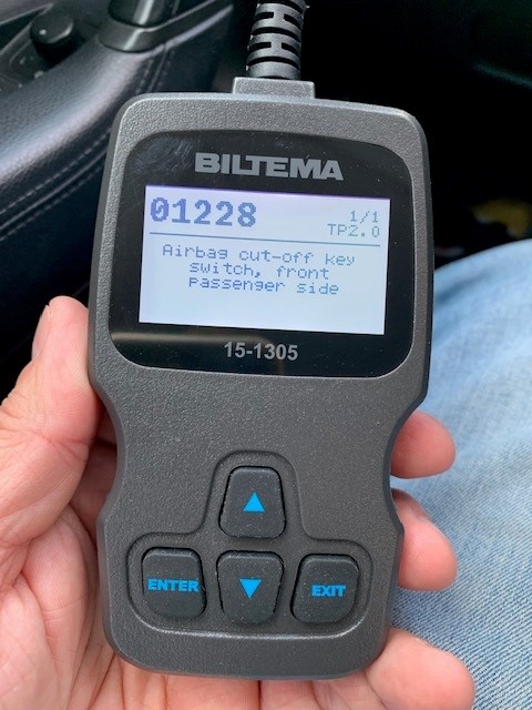

    Återupptar min egna gamla tråd då jag aldrig lyckades lösa detta fel
    Jag började med att köpa mig biltemas felkodsläsare för VW/Audi. Fick ut bifogad felkod och körde en reset. Efter ca 1 vecka kom felkoden tillbaka.
    Tog då och kopplade ur batteriet och pillade upp den kontakten som sitter under passagerarsätet men den ser jättefräsch ut så jag satte tillbaka denna.
    Såg också att det sitter en slags enhet under passagerarsätet som ev kanske har med felet att göra? Ser ut som en mindre hårdisk. Kan den ha pajat?
    Eller kan det vara glapp vid handskfacket vid själva nyckel kontakteringen där man stänger av/sätter på passagerar airbagen tro?
    Någon som haft samma felkod och har några ledtrådar och om det går att fixa själv?

    Andreas VCDS VCP
    2 022
    Det står ganska tydligt i displayen tycker jag

    Precis, plocka ut den och rengör med sprit. Eller köp ny!
    Det du funnit under stolen är blåtanden..

    Igår pillade jag isär den och såg som ny ut. Gjorde dock rent med elektronikrengörning och satte ihop igen. Får se om det slutar larma annars får jag leta efter en ny
