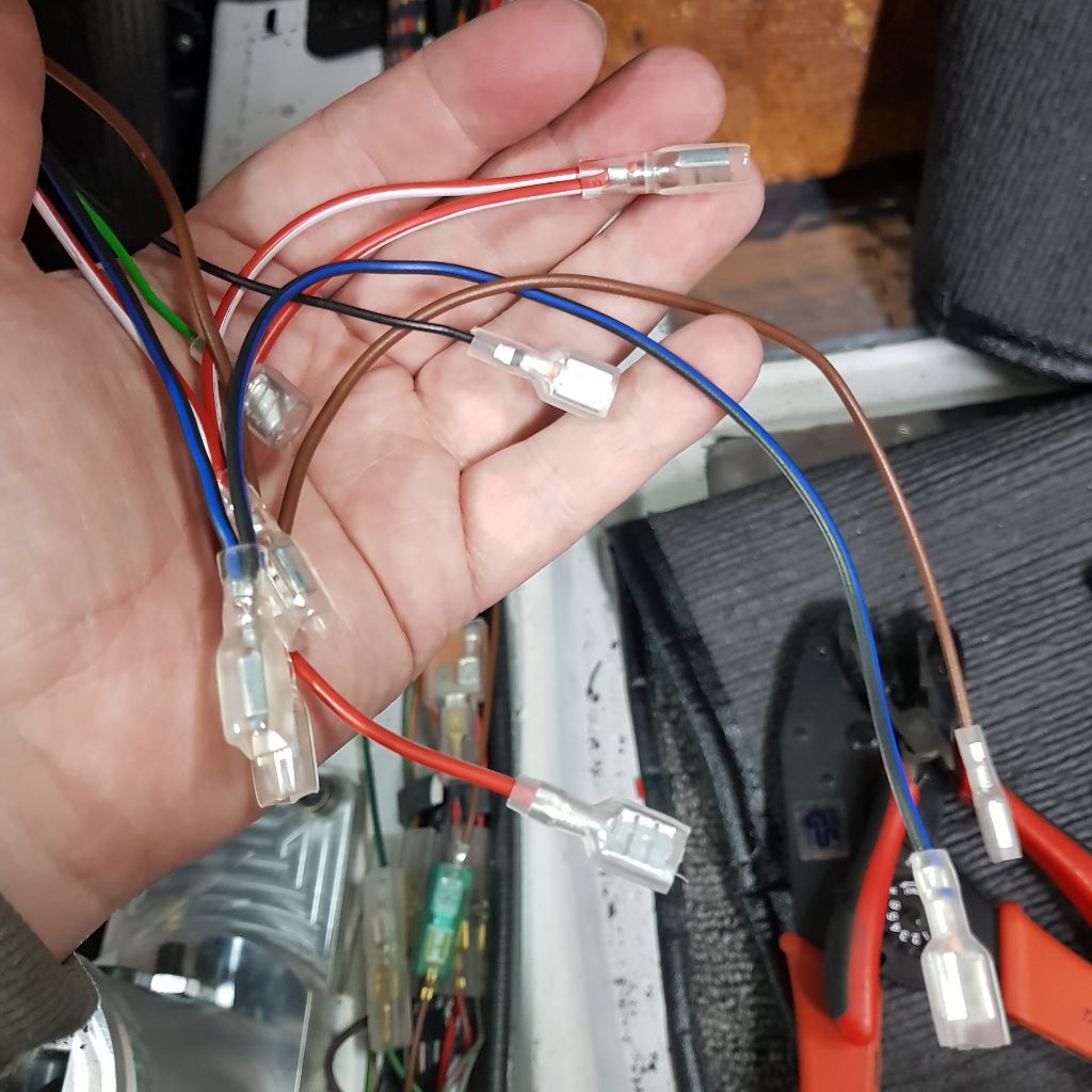

    kabelskor för flatsstift 6.3 mm finns:
    https://www.tme.eu/en/details/154718...vity/154718-3/
    kåpa:
    https://www.tme.eu/en/details/154719...-connectivity/
    dessa låser sig fast, man lossar genom att dra i kåpan
    reläsockel: https://www.tme.eu/en/details/926526...-connectivity/
    särskild krimptång behövs men dessa är lödbara

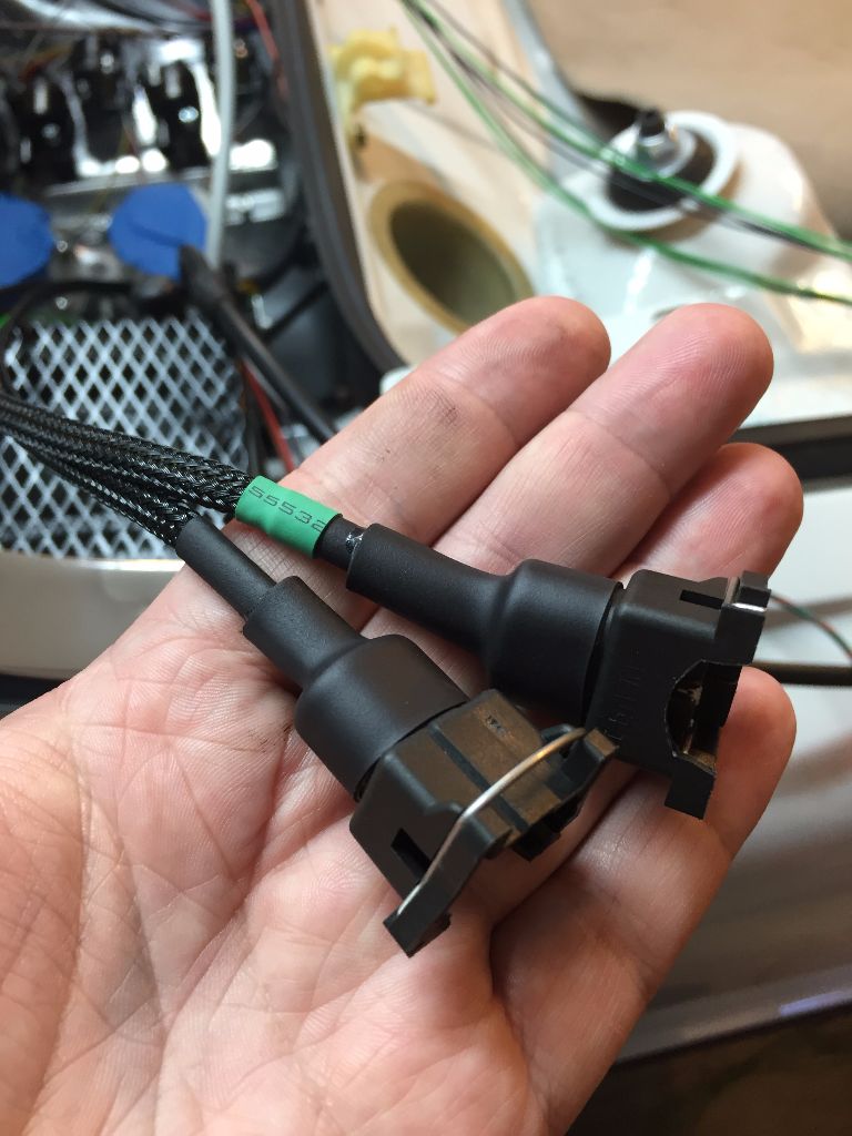

    Riktig crimptång och sådana kabelskor som är länkade ovan. Krympslang med lim samt flätad kabelstrumpa.
