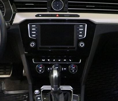

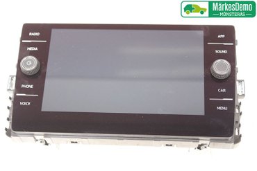

    Är redan trött på orginal stereon Discover och skulle uppskatta större display, bl a när man backar. Kan man bara byta ut huvudenheten (displayen) eller måste man även nbyta ut den delen som sitter i handsfacket?

    Hej! Har bytt på min -17 golf alltrack så där som på dina bilder. Det som behövdes var sargen komplett med luftutblåsen förutom ny display bara byta och plug and play...

    Citat Ursprungligen postat av hanzon Visa inlägg
    Toppen, då är det bara att leta upp rätt sarg och en enhet också.

    Någon som har tips på verktyg för att ur stereon? De fyra bläcken man ska trycka in
    Martin Nyqvist
    Forshaga
    54
    Tack för tipsen, nu är det betydligt bättre. Återstår att ordna ram.

    Blir ett jävla najs lyft på helheten Snyggt

    Jäklar vad du fixar allt snabbt. Du lyckades ordna en "ny" enhet samma dag. Vad kostade den?
    Martin Nyqvist
    Forshaga
    54
    Byta ut stereo Discover
    Tack vare snabba svar härifrån blev det enkelt. Bildelsbasen hade en från Passat -18 på den lokala skroten. Gick lös på 6000kr.

    Citat Ursprungligen postat av Nyqvist Visa inlägg
    Hade de inte ramen också? Kanske inte på samma bil och skrot förstås. Beror så klart på färgen.

    Tyvärr ingen ram där men får leta vidare. Återkommer med färdigt resultat.
    Ja upplevs som en annan bil, skamligt att det ska vara så dyrt via lokala åf. Är himla nöjd
    Vad skulle det gått löst på hos en VW-handlare, alltså delarna utan montering?
    Landar ju på ca 7000:- totalt för panel och ram hos Bildelsbasen.

    Displayen kostar runt 11k och ramen 2k.
