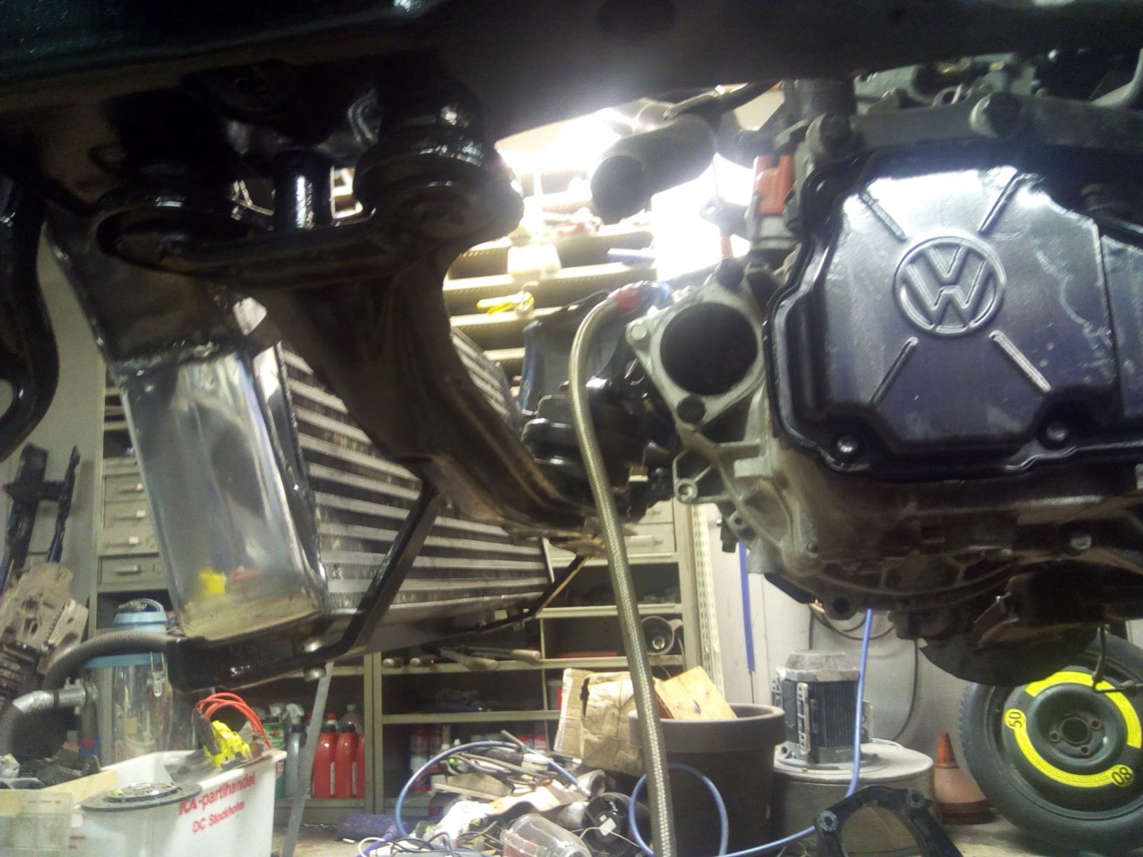

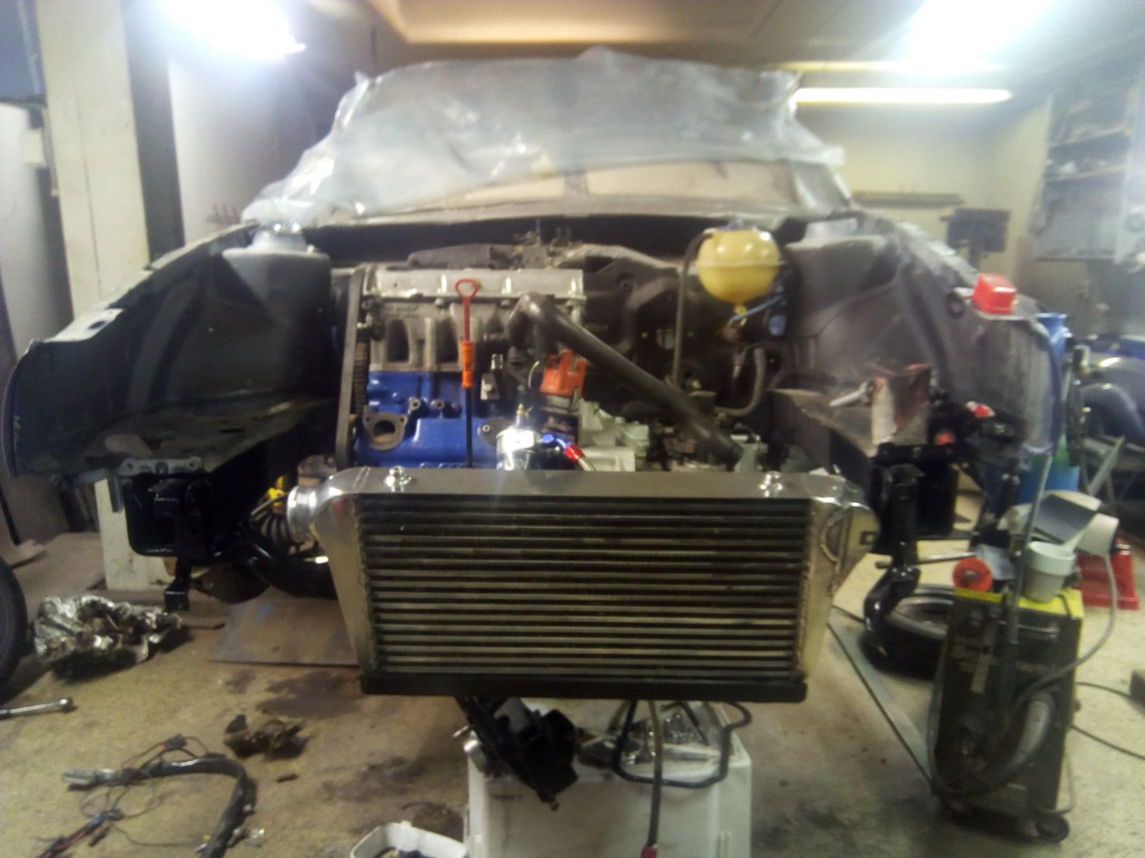

Har i alla fall börjat med att montera motorn och med att anpassa främre balk för större intercooler

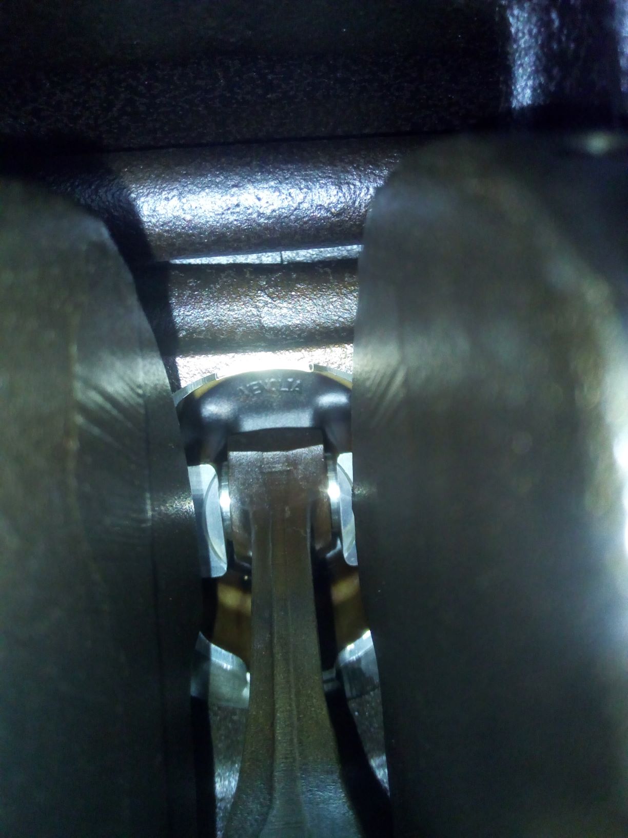

Hittade ett gäng Venolia smidda kolvar och en stödgördel i det babyblå blocket av okänd härkomst
(köpte donatorbilen av en kille i Stockholm som i sin tur köpt motorn av någon i Västervik, känner man sig träffad så skriv gärna) Är nyfiken på historian då förra ägaren inte visste särskilt mycket om den

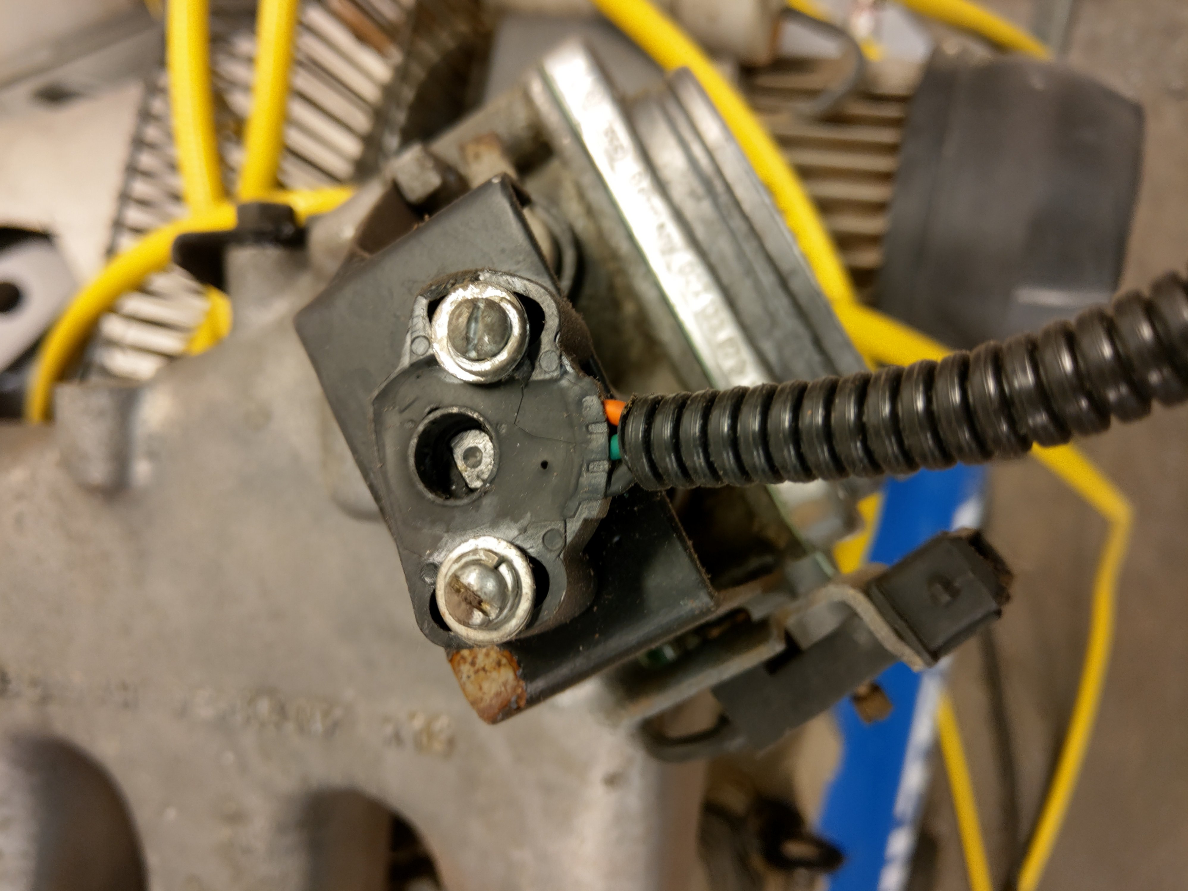

En nybörjarfråga till er som kör stand alone, det sitter ju två spjäll i spjällhuset från G60/Digifant. Hur lirar det ihop med en TPS och programmering i Haltech? Borde jag byta spjällhuset till ett med enkelspjäll?
Till synes så har inte Haltechs TPS suttit monterad så jag undrar hur motorbyggaren har löst det

Dubbelspjället har en gemensam "huvudaxel" som påverkar båda spjällen. Du sätter TPS på den så funkar det fint med Haltech (har själv kört Haltech med TPS och VW:s dubbelspjäll)

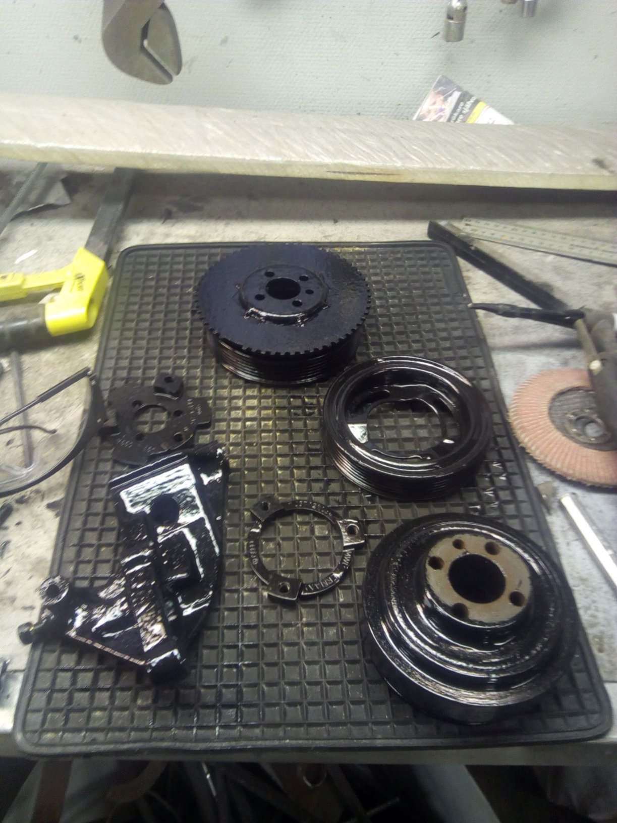

Dagens
Med inspiration av MickeRs golf och med en försmak av blänkade grejer mot svart färg så gick polermaskinen varm
TPS:en hittade också den en plats. Optimalt vet jag inte men svetsade på en skruv på axeln till spjället och slipade ner sidan på den och gjorde en liten bygel som ersatte fästet för ena microbrytaren. Insåg efteråt att den ena fjädern som drar tillbaka spjället fick stryka på foten men tänkte ersätta den med någon annan lösning eftersom TPSen i sig inte orkar dra tillbaka den. Om jag inte byter spjäll helt DVS.
Var blir flaskhalsen egentligen? Mina tryckrör är 72mm i innerdiameter. Arealen på dubbelspjällen är 3085mm2 medans ett 72mm har 4071mm2, 76mm=4536mm2 minus axeltjocklekarna då. Såg att KL racing har utförsäljning på 76mm spjällhus med uttag för tomgångsmotor, då är alltså nästa fråga; Fördelar vs. nackdelar med tomgångsmotor? Kan man styra den via Haltech?
Flaskhalsen blir motorn du utgick ifrån, mer specifikt toppen som inte ens är crossflow. Spjällhuset är det sista du behöver oroa dig för storleken på
Tomgångsmotor kan styras via Haltech (om du inte har ngt gammalt, vad är det för Haltech?). Tomgångsmotor behövs egentligen bara de första minuterna under uppvärmningsfasen så det är inte nödvändigt men gör att bilen går lite snyggare på tomgång när den är kall. Man behöver inget särskilt spjällhus för att använda en tomgångsmotor. Den kan kopplas på insug resp tryckrör med vanliga slangstosar.Bilparken: Golf 1 1983, Golf 2 GTI 16V 1988, Golf 8 GTE 2022, ID 4 GTX 2022, Fiat Ducato Burstner 2007
