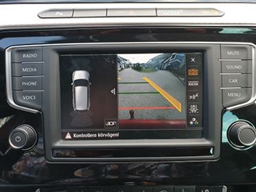

    Här kommer en fråga från en relativt ny ägare till en Passat Alltrack - 16. Jag stör mig väldigt mycket på backkamerans bild på skärmen. När jag backar kommer rutan som syns i bild 1 upp och den täcker ju nästan halva bilden. Jag vet att jag kan trycka bort den men jag skulle vilja gärna ha kvar översikten av bilen som ni ser på bild 2! Var gör jag denna inställningen? Har kollat i instruktionsboken och på nätet men hittar ej.

    Du har helt rätt i att det där är lite irriterande faktiskt. Det finns nog ingen inställning man kan göra i menysystemet utan det ligger nog i systemets mjukvara. Därmed öppnas frågan om det går att ändra funktionen med VCDS. Inget uppenbart jag sett när jag håller på men inget jag letat efter heller. Tyvärr har jag ingen bil med backkamera så jag kan testa. Någon annan här kanske vet mer om den specifika detaljen.

    På min Tiguan II - 16 såg min backkamera likadan ut som bild 2 i ungefär ett år, sen helt plötsligt ändrade den utseende till bild 1.
    På Din Bil hade man inte en aning och sa att den ska se ut som bild 1. Jag tyckte det var märkligt iom att den sett annorlunda ut innan. Jag tryckte på "CAR" och sedan "Inställningar" och gjorde sedan en "Fabriksåterställning".
    Helt plötsligt hade jag tillbaka utseende som på bild 2
    Vet att jag berättat det för en annan person som hade samma "problem", men det hjälpte inte för honom.
    Tänk på att när/om du gör en "Fabriksåterställning" så får du göra om alla inställningar igen, men det går snabbt och smidigt.
    Hoppas att det lyckas för dig Och jag förstår verkligen inte varför bilden ska se ut som bild 1 överhuvudtaget, det är ju helt idiotiskt i och med att halva bilden döljs.

    Jag får fram utseendet enligt bild ett om jag kommer när displayen med handen. Lika irriterande varje gång. Kan det vara så att det är smuts på sensorn under skärmen?

    Jag har faktiskt ingen aning. För det mesta får jag upp bild 1 när jag backar men ibland kommer bild 2 upp, jag har inte lyckats ta reda på varför. Men då finns det alltså ingen inställning iaf. Jag får testa med fabriksåterställning då Tack för tipset!
    5 322
    Jag får alltid bild 2, för att få bild 1 måste jag röra displayen om jag minns rätt.

    När min bild blev som bild 1 efter ungefär ett år sa man på Din Bil i Lund att det skulle vara så, man t.o.m. var ute och visade mig i en säljares bil. Jag berättade att min såg ut som bild 2 från början och de förstod inte hur den kunnat göra det.
    Minns det som om det var igår iom att jag var grymt besviken på kamerabilden
