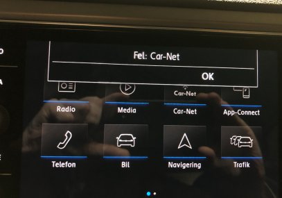

Fel: Car-Net
Funderar på varför jag får detta fel när jag klickar car-net. Är det ngt jag behöver sätta upp? We Connect appen funkar utmärkt men Car-net kanske har en annan funktion? Lite rörigt det här med nya namn/funktioner som nybliven VW-ägare..

Car Net behöver ett abonnemang och en registrering med de uppgifterna i bilen. Gamla ägaren har högst troligt avregistrerat sig och bilen.

Ok. Bilen är helt ny så jag behöver registrera något? I stora drag hur registrerar jag?

https://www.volkswagen.se/sv/innovat...r/car-net.html
Prova denna länk till CarNet.

Tog mig lite tid att titta till detta igen. Som nämts så funkade ju We Connect appen både i mobilen och inloggning till websidan. Det visar sig att Car Net i bilen kräver uppkoppling via wifi-delning i mobilen till yttervärlden. Finner detta aningen underligt då uppkoppling via mobilen eller dator och We Connect funkar utan en sådan. Upptäckte detta när jag körde konfigurationsassistenten i bilen vilket jag inte kan göra i garaget då jag inte har 3G/4G täckning där.
