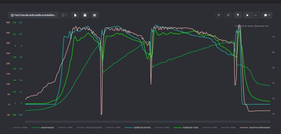

    Namn:  Logg 1.jpg
Visningar: 374
Storlek:  17.7 KB
    Namn:  Logg 2.jpg
Visningar: 332
Storlek:  17.8 KB

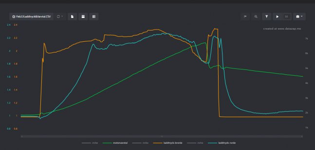

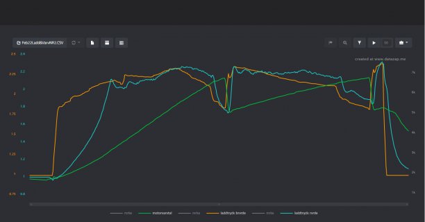

    Namn:  Logg 3.jpg
Visningar: 370
Storlek:  19.2 KB
    Några Loggar för den som är intresserad, tycker det ser bra ut.
