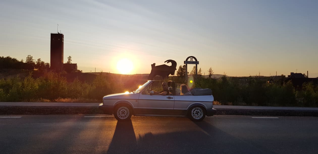

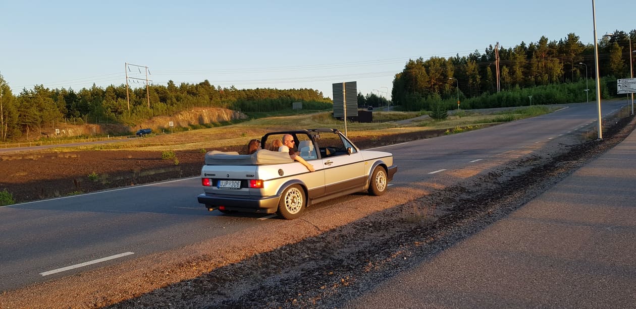

    feb 2020
    Micke Eriksson
    Hofors
    6
    Namn:  84077081_1028905864140354_5318927713145192448_n.jpg
Visningar: 344
Storlek:  126.9 KB
    Sen är ju frågan hur hög den egentligen är nu. Vill man höja den bak eller sänka den fram för att få rätt stuk på den?
    Det är egentligen det första frågan att reda ut. Annars kanske det hade varit en lagom sänkning bak som den är nu, och att man sänkte den lite fram också istället för att få den i jämvikt. Men det låter ju som att du redan bestämt att den ska upp där bak, så då är det kanske redan avgjort.
    Du har ingen bild på hur det ser ut nu? Jag antar att du har den vinterförvarad, men kanske en bil från den gångna sommaren, men efter fjäderbytet...
    Namn:  85045558_773387049823894_3038474269957816320_n.jpg
Visningar: 440
Storlek:  50.2 KB
    Citat Ursprungligen postat av Dexter Visa inlägg
Visningar: 344
Storlek:  126.9 KB

    Oj, har du verkligen fått rätt fjädrar?
    feb 2020
    Micke Eriksson
    Hofors
    6
    Ska montera bort å kolla på dom.......vilka fjädrar bör man ha??har läst att det finns olika till samma bil???
