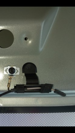

    Caddy 2011 2.0 diesel sensor med koaxialkabel i innertak?
    Hejsan! Nybliven VW ägare till en Caddy och har köpt den efter en hundattack. En kabel går till en konsol ovanför framrutan innanför innertakets papp. Vad är det för något? Är det något till fjärrstyrda dieselvärmaren? VAG kunde inte hjälpa mig. Det är en koaxialkabel med en liten avslutning på som en liten metallklump. Den är avbiten så behöver veta om den går att skarva eller byta/ÖrjanNamn:  IMG_20200205_150513_6.jpg

    Den lilla biten som inte är skärmad är själva antennen till någonting
    Ja precis så långt är jag med också. Frågan är till vad? Samt hur man ska få VAG att hitta artikelnummer på något som dom inte ens vet vad det är!

    Citat Ursprungligen postat av ÖrjanR Visa inlägg
    Det behöver ju inte vara till något VAG originaltillbehör, det kan ju också vara till någon fristående tredjeparts-produkt, t ex GPS-tracker.

    Om det är en originaldel så är det oerhört stor chans att det finns ett artikelnummer på delen. Står det något där?

    Är antennen till Parkeringsvärmaren.

    Citat Ursprungligen postat av Danne_ Visa inlägg
    Stort tack för det! Jag misstänkte någon form av antenn. Jag har dosa till värmaren.

    Kikat på alla kit jag sett på nätet och antennen till fjärrstyrda dieselvärmaren ser annorlunda ut som en gummiplatta liksom. Men men.
    Jo, eftermarknads antennerna. Men finns även den modellen som sitter i caddyn, T5 / T6 Har samma lika.
    Caddyn hade mellan 2003 och 2010 en hajfena på taket istället.
    Men det funkar att sätta en eftermarknads paddel till fjärrsändaren istället!
