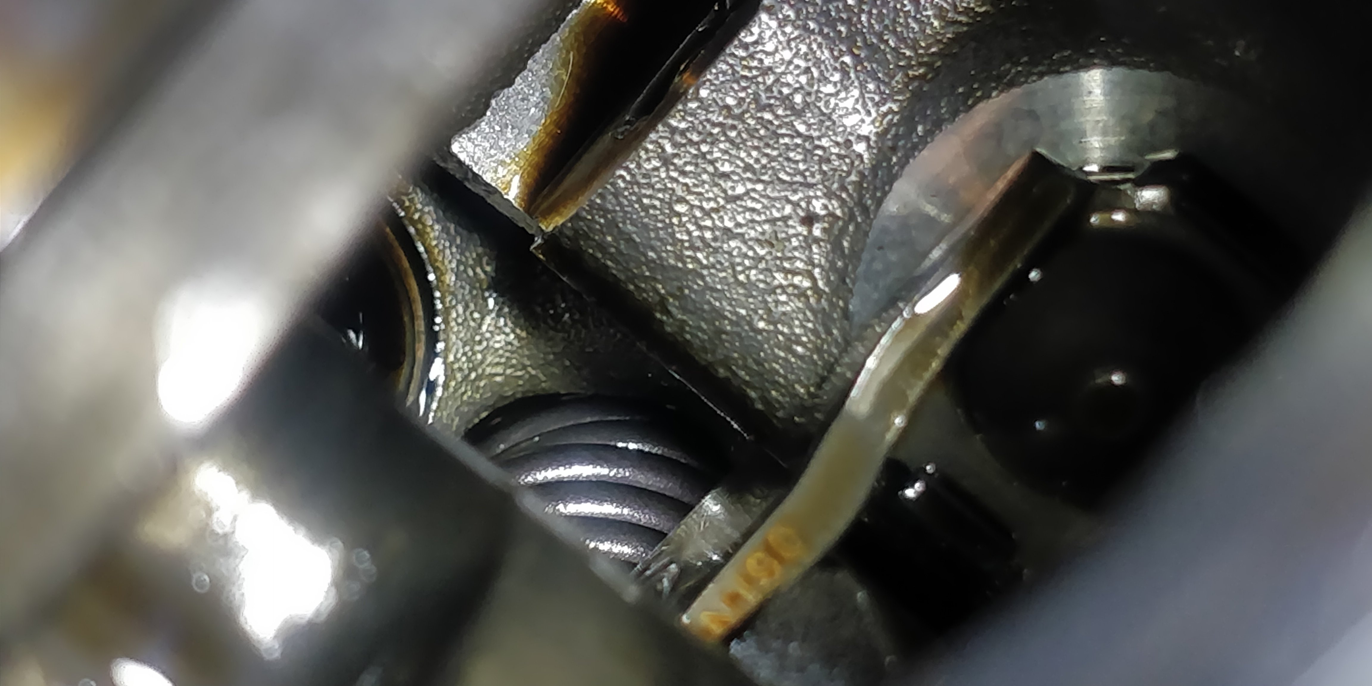

    Vissa 1.8tsi motorer har haft problem med att en ventilfjäder går av, specifikt den vänstra på insugssidan, 1ans cylinder.
    Har lyckats byta denna utan att öppna motorn på en bil, men det var avancerad titthålskirurgi som jag inte rekomenderar någon oerfaren att ge sig på.
    Dessa motorer sotar gärna igen i ventilerna på insugssidan, vilket kan ge läckande ventilsäten pga avlagringar.
    Går att göra rent mekaniskt om detta är fallet.
    Vi gjorde 100% rent på en av bilarna, som ändå misstände på cyl 1.. sen komptest, vilket visade perfekt.. men så satte jag fingret på en ventil, och lyckades trycka ner den för hand.. DÅ insåg vi att fjädern var av.
    Upprepade komptest 4-5ggr och efter något försök så var den komplös i några motorvarv, för att sedan återfå kompen.. lömskt fel
    ..så, börja med att kontrollera tändstiften, därefter byte av tändspole, och om inte detta löser problemet, ett komp-prov, biltemamätare för 200:- funkar.
    Brustna fjädern syns om man tittar noga..
