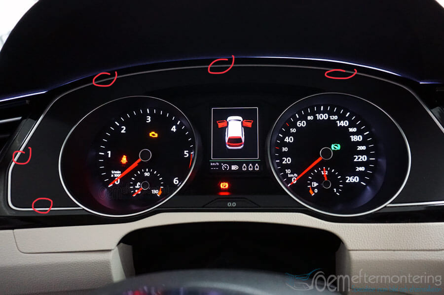

    Jag har en Passat B8 Alltrack och har ett mycket irriterande I-landsproblem. Dekorlisten i silver kring instrumenten sitter lite löst och vibrerar ganska ofta vilket leder till ett klart störande ljud. Bilen är helt rock solid annars så det här måste jag fixa.
    jag hittar en miljon länkar till ”Passat B7 dashboard rattle fix” och liknande men B8 går jag bet på. Någon som vet vad och hur jag kan demontera för att få dit självhäftande foamtejp, filt eller liknande? Jag vill inte ha någon halvmesyr med visit och liknande. Tack på förhand!
    Bifogar en bild. Trycker jag lätt vid de röda cirklarna så upphör ljudet. Det känns som att silverlisten inte sitter fast ordentlig i den svarta panelen.

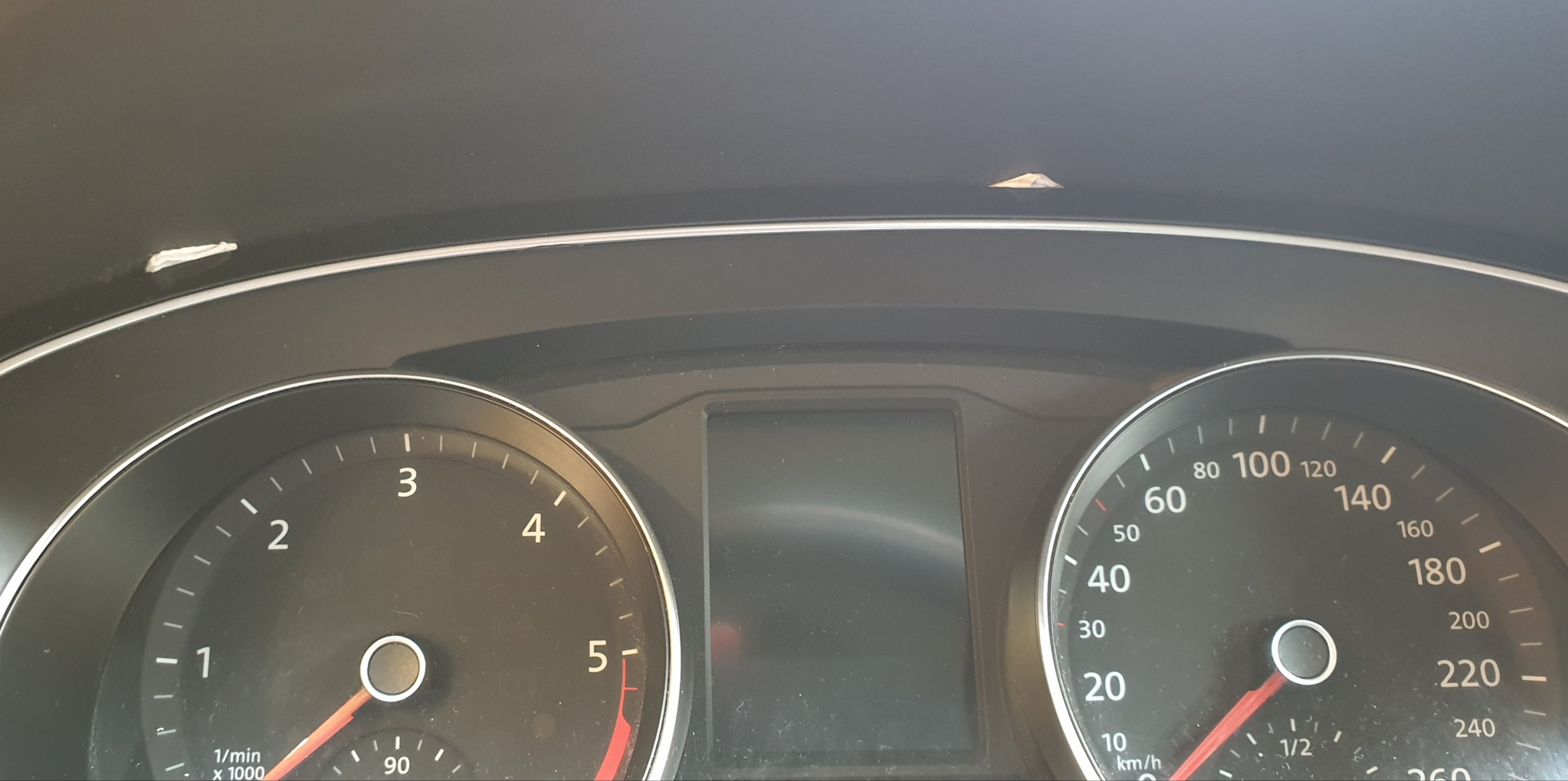

    När jag tittar närmare på instrumentet ser jag dessa små papperslappar (enligt bild)
    De syns inte i vanliiga fall eftersom de skyms av ratten
    Jag låter dom sitta, det är ett gränsfall av ”if it aint broke, dont fix it”

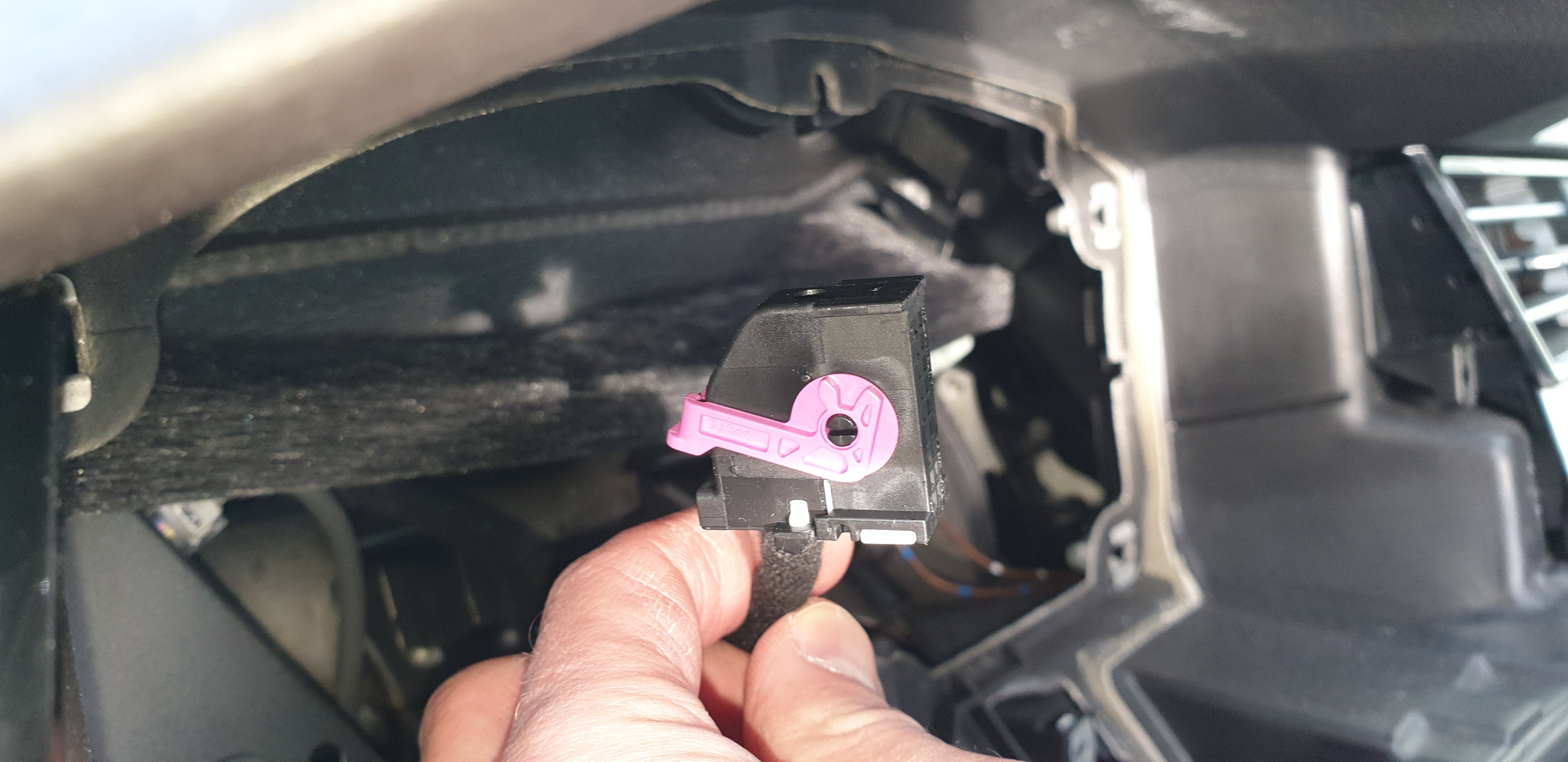

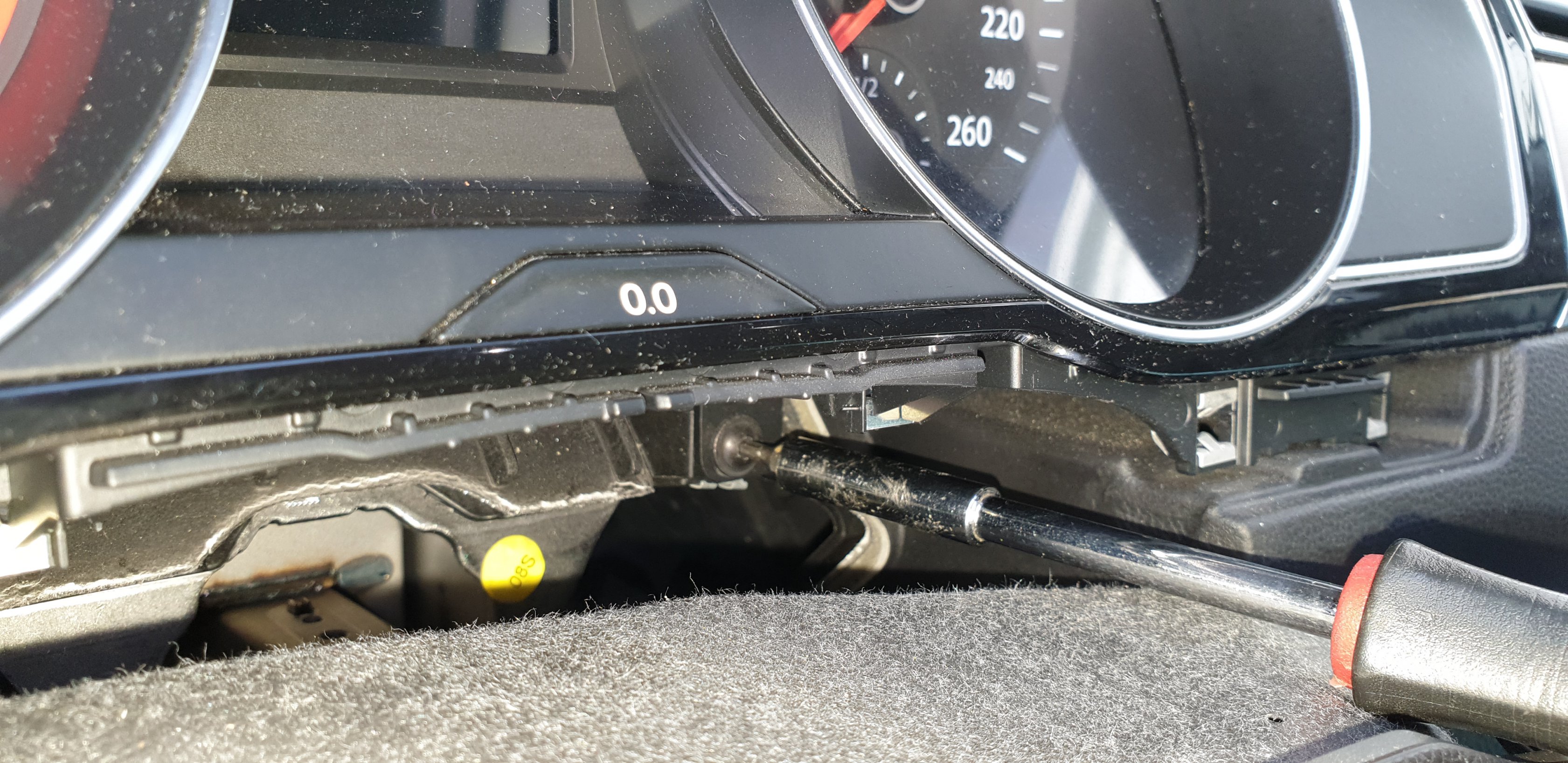

    Kortfattad anvisning för att plocka ut klustret:
    Sänk ratten till lägsta läget
    Dra loss listen under klustret (rakt ut)
    Skruva loss skruvarna under klustret
    Dra/lirka klustret rakt ut
    Lossa elkontakten på vänster sida och klustret är fritt
    Själva ramen sitter fastsnäppt på klustret
    Namn:  ett.jpg
