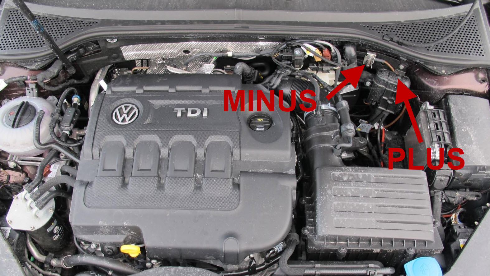

    Det finns dedikerad minuspol fram under motorhuven på Passat generation 8, i närheten av pluspolen som sitter under plastlock. Om jag minns rätt brukar det se ut så här:Namn:  2019-12-02 13-14-35.jpg

    Tack för väldigt tydlig förklaring!
