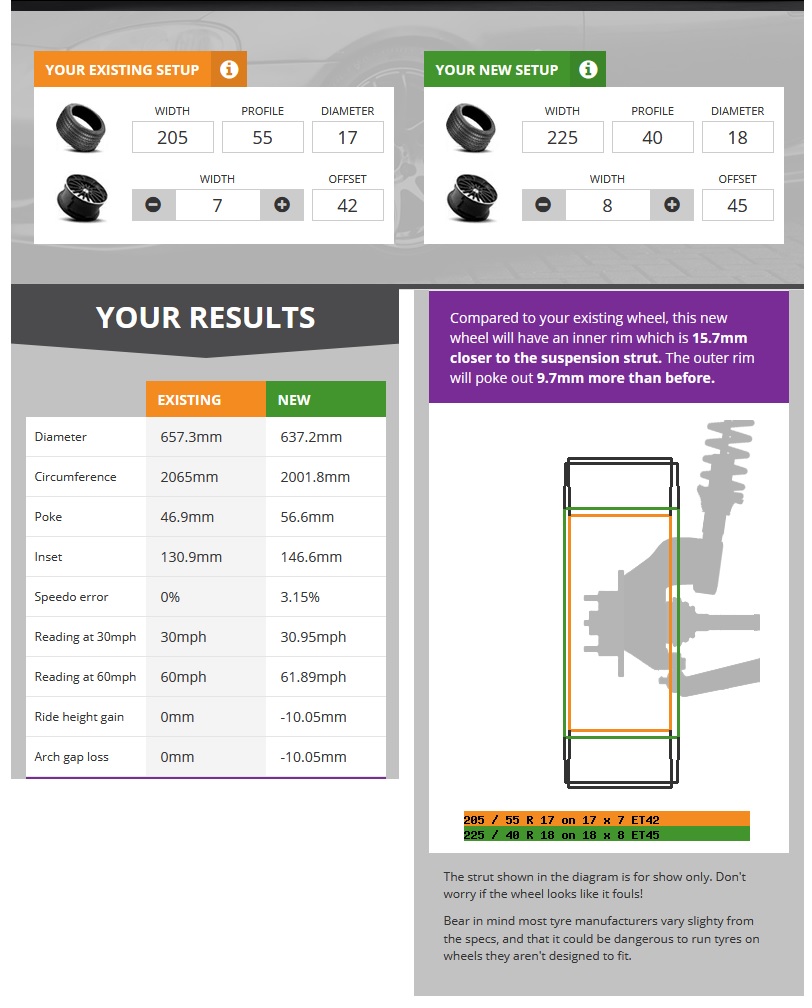

    Här ser man tydligt skillnaden på ett Alltrack-däck och "vanligt däck i dimensioner. Alltrack är lite högre i chassit med högre frigång, och har därför också lite större rullomkrets och höjd på hjulen. 225/40 är en väldigt vanlig dimension på en Golf som inte är Alltrack och passar också utmärkt där. På en Alltrack blir det mindre än originalhjul och kommer att se konstigt ut, förutom att rullomkretsen kommer att bli ganska mycket fel. Man bör nog gå lite i profilhöjd, till exempelvis 45 eller 50-profil för att det ska bli bra. Och sedan en pssande bredd till det.
    Ser man till standard 17"-hjul så har Alltracken samma profilhöjd som ett 1" mindre däck för vanliga Golfen (16"). Så för Alltrack med 18" så kanske man ska gå upp på 17" standard profilhöjd, d.v.s. 45-profil. Alltså 225/45-18. Det blir betydligt närmare korrekt rullomkrets och storlek på hjulen i hjulhusen.

    @ 2stroke Är det ett program du har tillgång till eller finns tjänsten på nätet någon stans? Det ser i grafiken ut som att ett däck i strl 225/40/18 blir för smalt för en 8" bred fälg. Har på tidigare bilar haft just denna kombination utan problem.

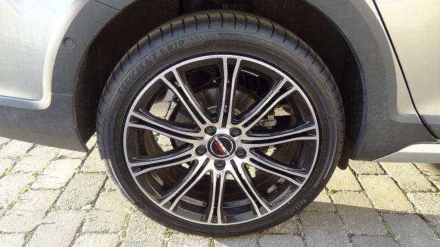

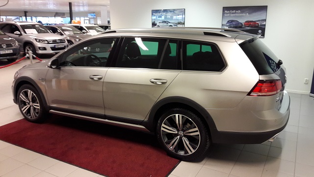

    Vid nybilsbeställningen valde jag att få min Golf Alltrack med 18” från fabrik. Kalamata 7,5 J x 18 ET45, däck 225/45 R18. Alternativet var Valley 7 J x 17 ET42, däck 205/55 R17. Golf Alltrack är även godkänd och typad med 225/45 R18.
    Under sommaren kör jag med Borbet CW1, 8x18 ET45, däck 225/45 R18, och det är inga problem att få plats med dessa.
    Breddar bara 6 mm in och ut jämfört med original.
    Under vintern kör jag med Kalamata 7,5 J x 18 ET45, däck 225/45 R18.
    Det var inte helt lätt att välja fälgar och många original fälgar till vanliga Golf har omkring ET 50, då kommer hjulen lite för långt in.
    Kolla på fälgar till Passat om du är ute efter original design.
    Googla på rullomkrets.
    Finns några olika omvandlare på nätet.

    Ang rullomkrets har jag hittat flera sidor för att räkna på det, men tyckte att just den som 2stroke använder ser extra fin ut
    Lägger jag in värdena på 225/40 respektive 225/45 däck så är skillnaden inom tillåtna 5%. Sen är kanske 225/45 ett bättre val ur komfortsynpunkt.

    ....Glömde helt att sätta ut den: https://www.willtheyfit.com/
