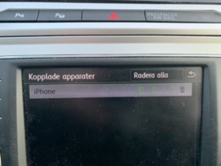

    Så här ser det ut i bilen, när telefonen är ansluten visar bilen att den är ansluten både för telefoni och media/musik.
    Men trots detta går det inte att spela upp något.
    provade nu även med kabel och då kommer det upp att enheten inte är kompatibel, har aldrig provat detta innan så jag vet inte om detta är något som påverkats, men det fungerar i alla fall inte heller.
