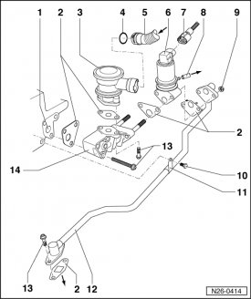

    AWC motorn som sitter i sharanen har en EGR ventil som sitter typ bakom kombiventilen, i samma aluminium klump. Elanslutning i toppen på den och sen ett anlutningsrör till gasspjället. Potentiometern för avgasåterföringen sitter i ventilen.

    Bild på denna magiska grej ?

    Namn:  egr.jpg
Visningar: 1016
Storlek:  19.0 KB
    3, kombiventil
    6, EGR Ventil

    Ja titta, man har vevat dit en egr-ventil ifrån 1.4l AUA motorn på en adapter.. som sagt, man ska aldrig säga aldrig när det gäller sharaner
    Hursom så ska den väl inte vara nått problem att ta lös och göra rent/byta? Se till att ta lös det rostfria röret och viska ur även detta i samma veva.
