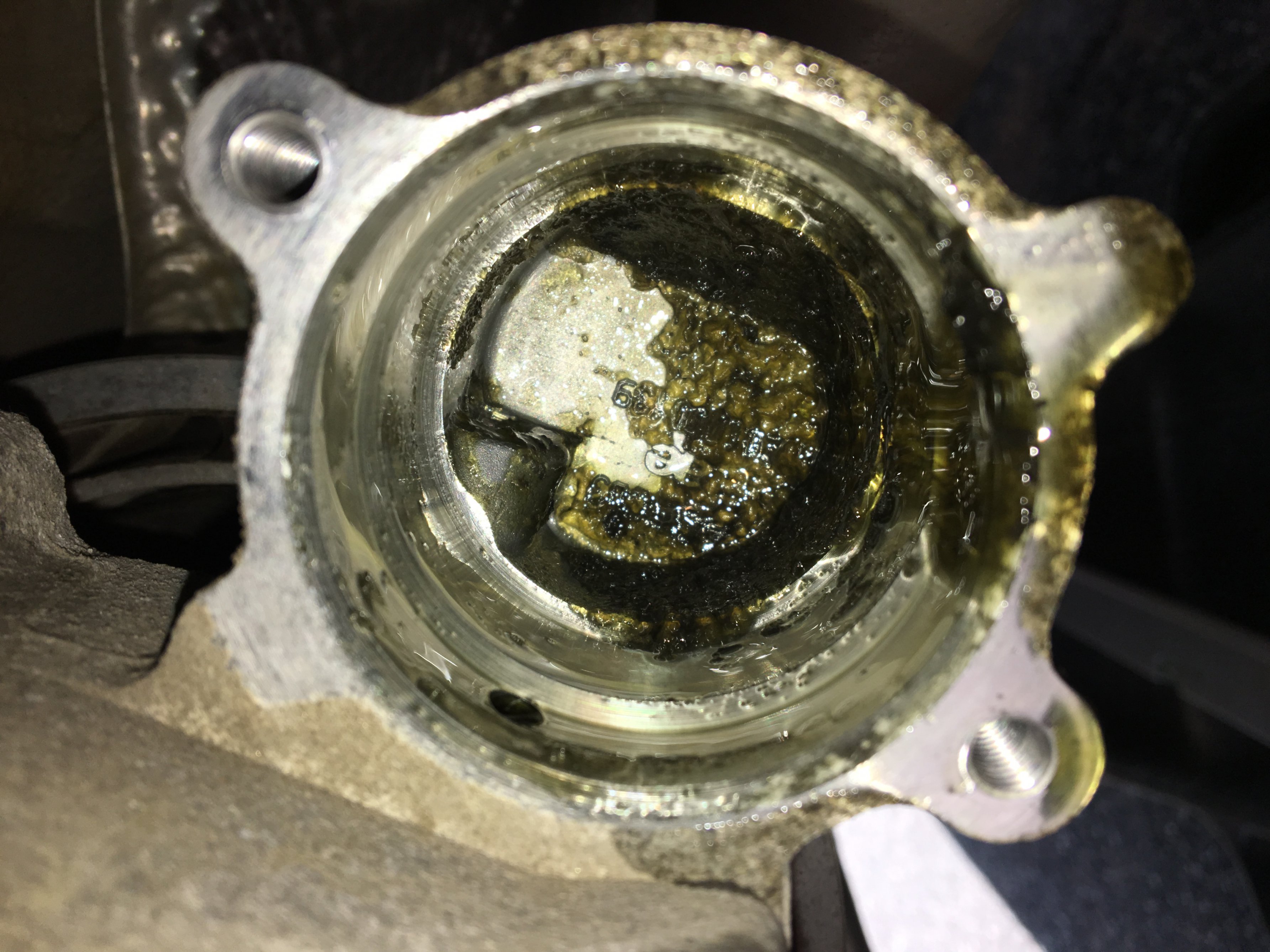

    Ska man byta Haldexoljan så sent som vid 9000mil? Känns som det ska göras tidigare då pumpen va full med gegga och oljan hade klumpar när jag tömde ut den. Kunde även skymta lite glitter i oljan i solen.

    6000 mil är vad jag hört.

    Var 36:e månad oavsett mil sa de till mig på VAG-verkstaden.
    6000mil oavsett tid, gäller DSG-lådan.
    Skickat med hjälp av Tapatalk
    Du har såklart helt rätt
    Fick nyss bytt i Haldexen vid 36 månader, och ska snart in för DSG'n vid 6000 mil. Detta gäller iofs min Tiguan II.

    Tänk taxi bilar som kör betydligt mer på 36mån. Tur inte min Haldex har gått sönder i alla fall.Finns det en separat olja till diffen bak eller går den på Haldex oljan?

    Separat till diffen. Har alltid bytt på 6000 i mina bilar.
    Finns bilfabrikat med haldexkoppling som aldrig byter oljan på någon slags intervall. ex Volvo.

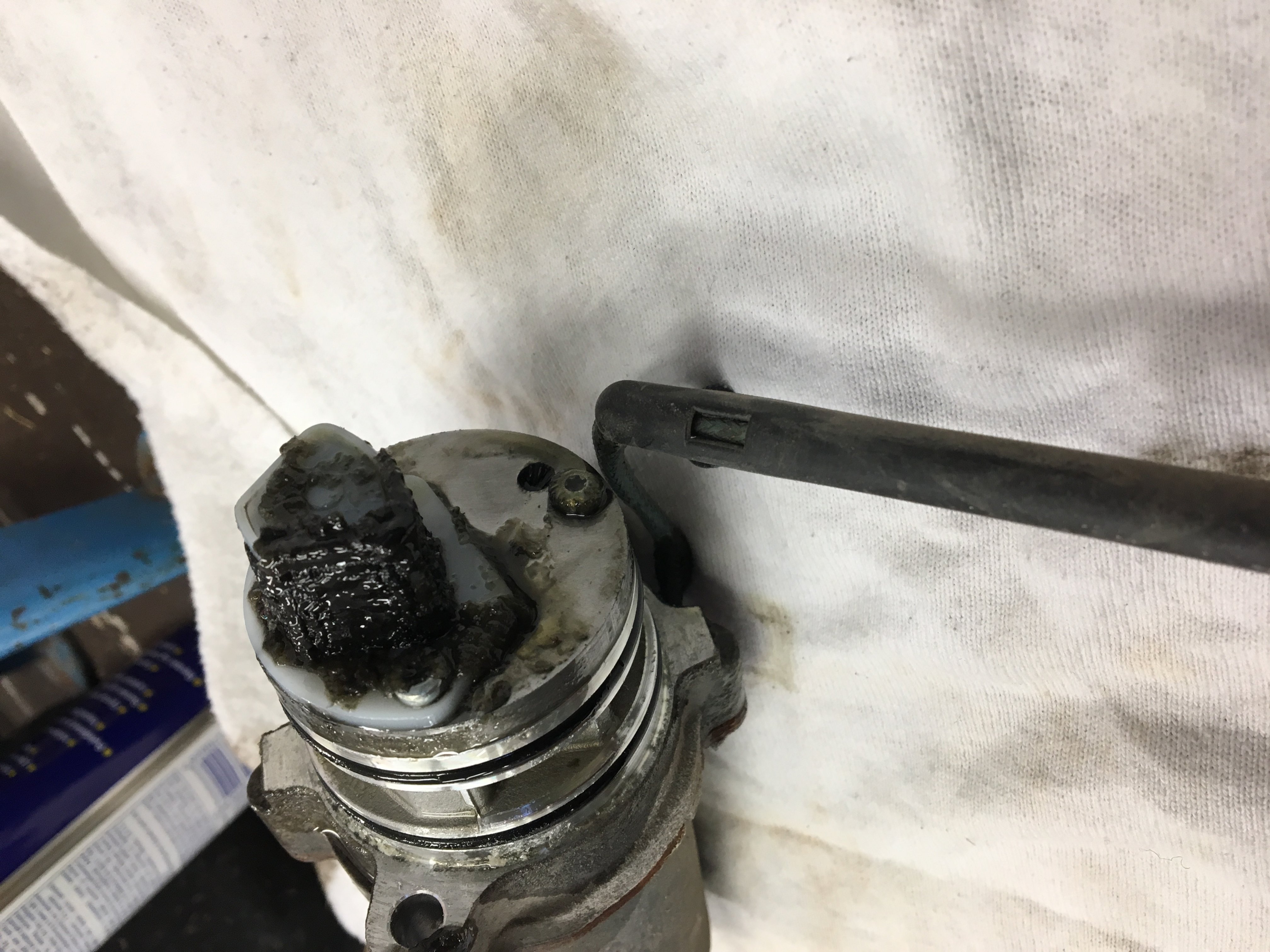

    Kolla insuget till pumpen 😳
