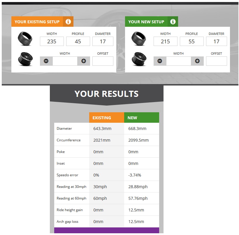

    Någon som har provat 215/55 r17 på passat b7?
    Hej! Som rubriken lyder undrar jag huruvida någon har provat dimensionen 215/55 r17 på en passat b7/3c? Har ett par fälgar och däck liggandes från vår b8, och undrar om dessa kan fungera på vår äldre. Har ej haft möjlighet att provmontera (hjulen ligger på däckhotell) och tänkte se om jag kunde bespara mig mödan. Originaldimensionen är 235/45 r17, och skillnaden blir 3,80-något%, så lagligt är det. Men frågan är om det går.

    Det har jag inte i huvudet, dock är det originalfälgar, och et etc är inte någon stor skillnad mellan modellerna (när jag kollat bultcirkeln på interwebs), typ 41 mot 42? Edit, fälgen, som heter corvara, ska ha storlek 6,5x17 och et41 när jag googlat lite.

    För intresserade:
    Jag har nu monterat vinterhjulen och det fungerade u/a.

    Kolla så att det inte tar i med mycket last t.ex. Rullomkretsen och diametern är lite större än tidigare. Men är inte bilen sänkt så borde det funka. Annars ger det sig efterhand...

    Haha, ja så är det ju. Än så länge har det dock inte uppstått några komplikationer, peppar peppar.
    Men, upplever det ändå som "gott om plats", så bör inte vara några bekymmer.
