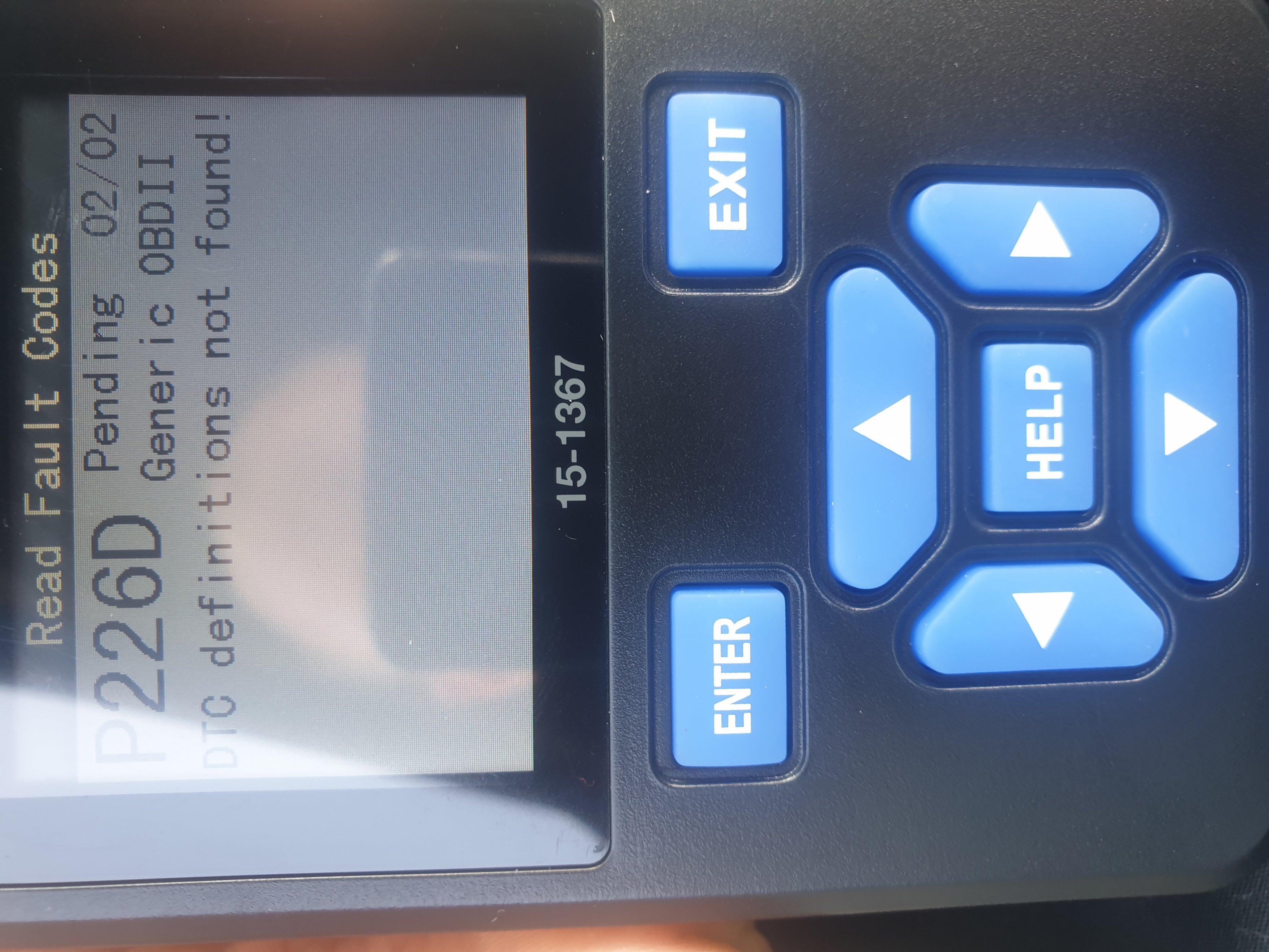

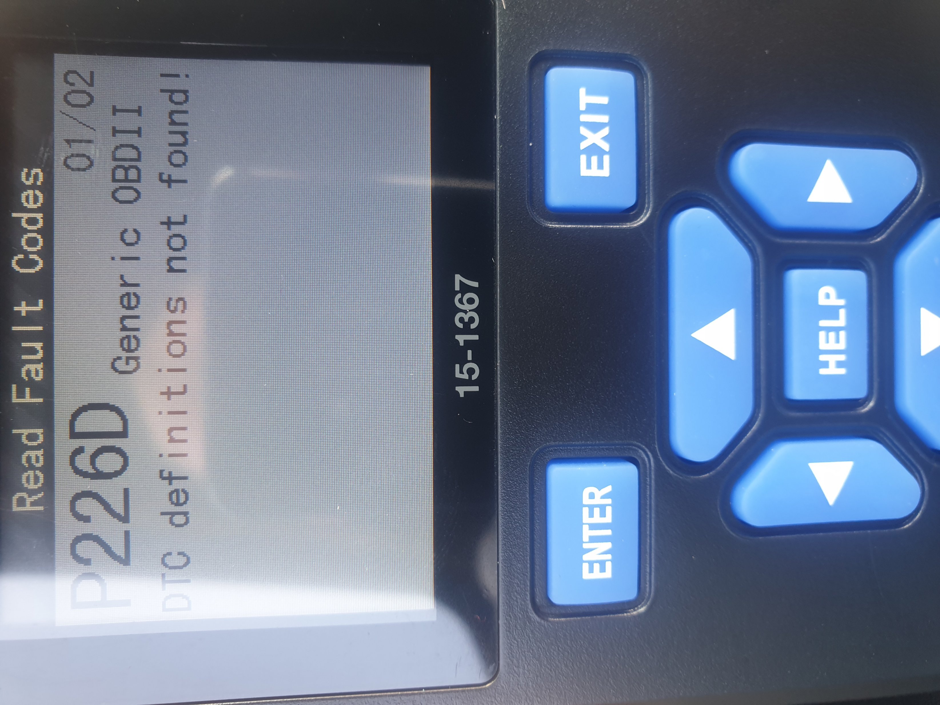

    Hjälp mig tyda en felkod
    Hej !
    Har fått 2 felkoder som jag skulle behöva hjälp med vad de betyder bifogar 2 bilder tacksam för svar mvh!

    Hej bilen är en amarok -19 tyvärr har den gått mest korta sträckor, fick en felkod för partikelfilter för ett tag sen och åkte ut o "gasade" bort den så regeneringen kunde komma igång.
    Nu är det dock motorlampan som lyser, men samma felkod
    Börjar undra om nått gått sönder? Bilen har gått 750mil.
    Kan man göra en tvångsregenrering själv eller måste man ha tillgång till vcds?

    Har bara läst av felkoderna inte raderat dom eller så.

    Det krävdes 2 st regenereringar men till slut funkade det.
    Avgasrören var tydligen kolsvarta

    Nytt partikelfilter på garantin, undra om det inte hade behövts från början men att man provade med rengöring för att kanske slippa byta filter!
    Får se om det fungerar
