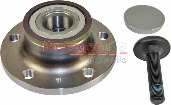

    Bakre hjullager.. känt fel på dessa.. dom har en inbyggd/fastpressad magnetremsa som agerar ABS-krans, när det sipprar in vatten bakom denna så rostar den och remsan släpper ifrån lagret.
    Om man har tillgång till vcds så loggar man dom 4 abs-givarna grafiskt med intervall 0 - 50km/h, då kommer en av kurvorna att studsa/spika upp och ner, på den sidan remsan har släppt.
    Lätt åtgärdat fel, lagren byts på nån minut, men dom ska dras nå ruggigt hårt med centrumbulten.

    tack för ditt svar! jag har haft bilen inne för bromsbyte både skivor och belägg fram, samt sa han att kransen du beskriver också var trasig så den byttes. Finns dessa kransar bara bak? för jag vet inte om det var bak eller fram han pratade om då.. Har fått en ny tid för att byta en givare vilket jag tror är den du menar och den gällde vänster bak. Jag hoppas att det är det som är felet. Bilen beter sig mycket konstigt nu så jag vågar inte köra.

    Kanon, jag kan ingenting själv om bilar men har kunnat läsa mig till mkt ang detta. Bromsarna var helt slut så dem skulle bytas ändå. Den visar massor av felkoder men dem har nollats och en del består såklart. Han sa iaf när han bytte ABS kransen/magneten att givaren var skadad och den skall bytas på tisdag så jag hoppas det löser allt så man kan ta bilen till besiktning.

    Händer som du skriver att givaren blir sargad av 'kransen' när den släppt från lagret, så ett byte av givare bör åtgärda samtliga problem.
    Högst troligen lär alla ESP-involverade givare grundinställas efter detta, samt ändlägen på ratt mm nollas genom gällande procedur.
