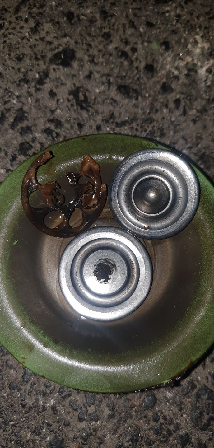

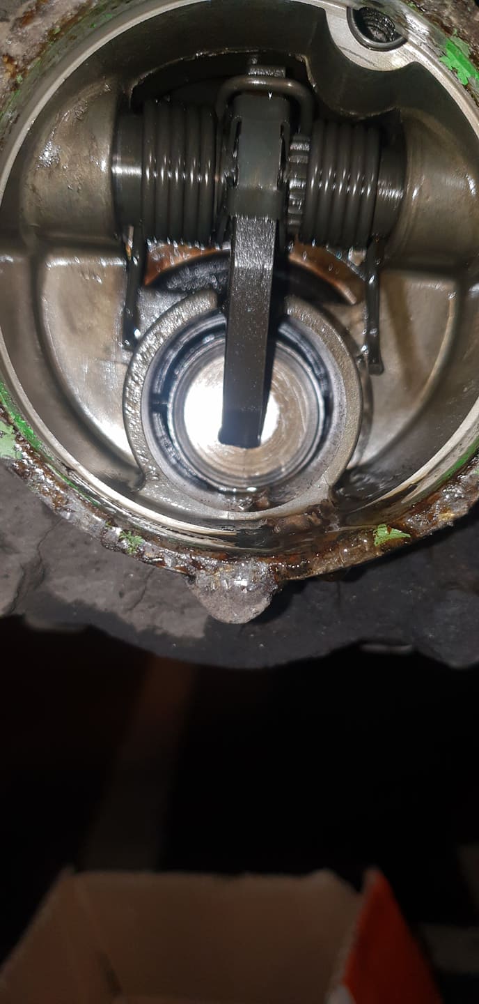

    Arbetet är nu gjort, var roligt att ge sig på, men är osäker på om resultatet är vad jag hoppades på
    Men snacka om att lagret var helt pajj, så här såg det ut när jag öppnade locket:

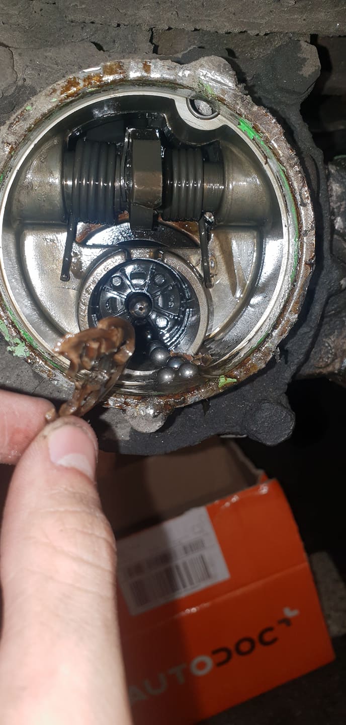

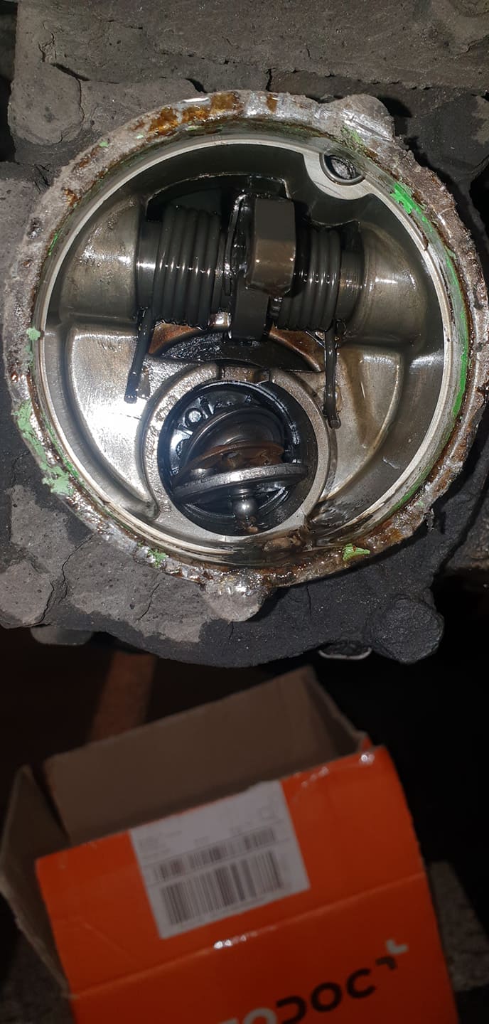

    Skulle ta magnetverktyget för att ta ut lagret, hände detta direkt:
    Namn:  66716453_447841379129881_3401242643890438144_n.jpg
Visningar: 2154
Storlek:  125.6 KB
    Namn:  66448967_477603666334932_3898053004351242240_n.jpg
Visningar: 2210
Storlek:  127.1 KB
    Namn:  67181105_491006234982316_4713496040630648832_n.jpg
Visningar: 2112
Storlek:  142.3 KB
    Nånting har ju gått jävligt fel för att det där skall hända?! Det är väl inte vanligt slitage?

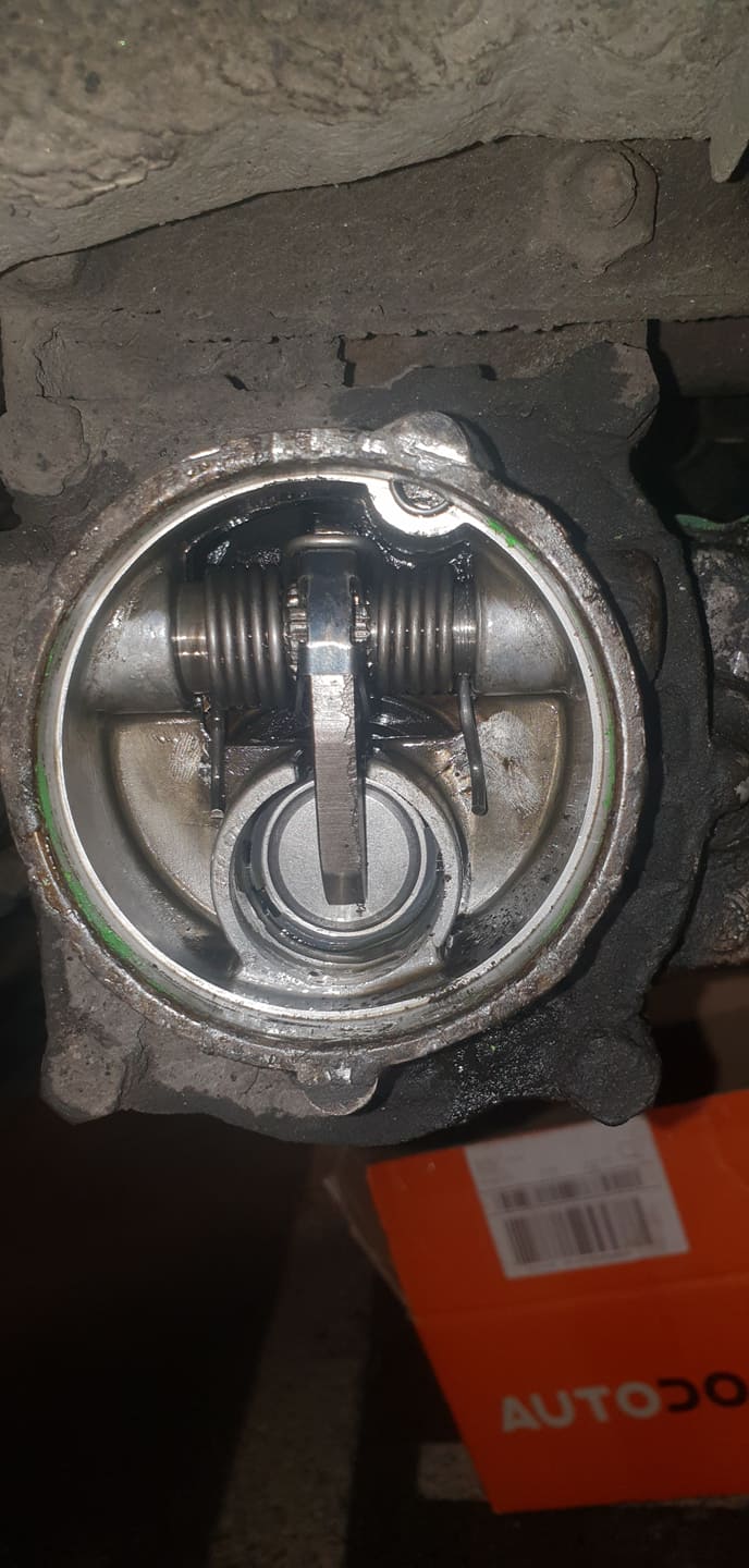

    Hursomhelst, bytte allt och resultatet blev ju felfritt
    Namn:  66500168_688313191595142_397464966585647104_n.jpg
Visningar: 2260
Storlek:  107.9 KB
    Justerade kopplingen och fixade allt, starta bilen och skulle känna på den och märker att det här ljudet när jag trycker upp och ner kopplingen fortfarande är kvar, fast mycket lägre ljudnivå

    Vad för anledningar kan det vara att lagret såg ut såhär?

    Ang kvarstående oljud: har du fyllt ny växellådsolja till korrekt nivå?
    Lagret har antingen dött av ålder/miltal eller av dålig smörjning.

    Fyllde på ny olja precis nyss och ljudet verkar vara borta nu!
