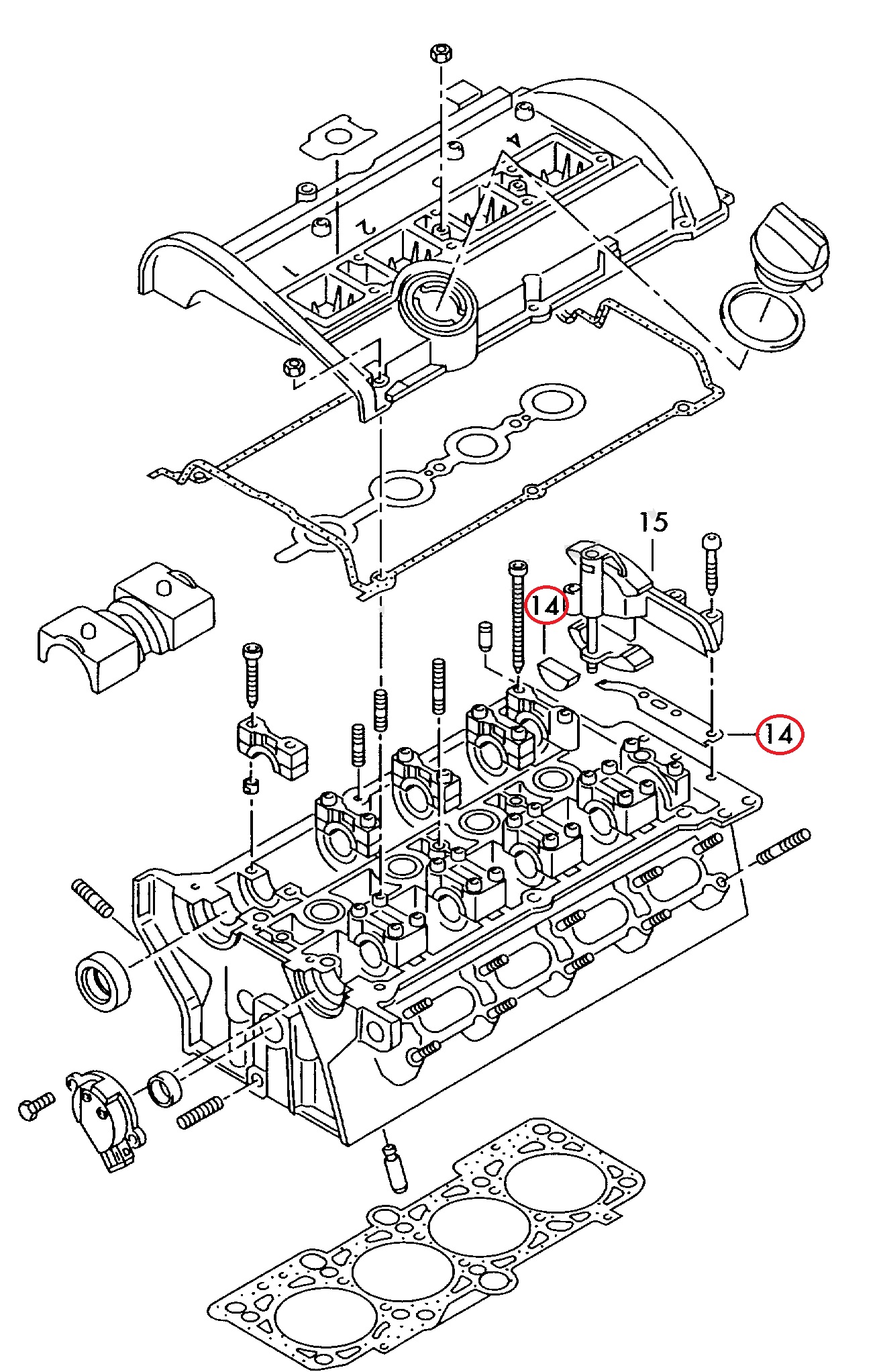

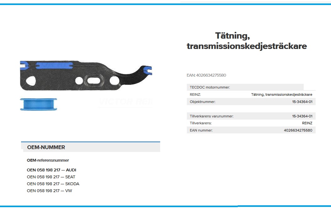

    Måste byta packning till övre kamkedjespännaren.
    Måste kamremmen lossas ?
    Andra bra att veta saker ?

    Har bytt packning kamaxelkåpa på vår A4 1.8T -05 förra året. Slapp undan med det, behövde ej byta packningen under spännaren.
    Youtube - Sökte på ”change valve cover gasket vw 1,8T” och hittade en del. Man behöver ej lossa kamremmen.
    Se nedan, ganska ny video kolla vid c:a 18:00 minuter.
    Här gör man det utan att ta bort spännaren/kam på en tvärställd motor. Specialverktyg för att lossa trycket från spännaren.
    https://www.youtube.com/watch?v=7baauZpU6Io
    En annan där man lyfter en kamaxel på längsgående motor.
    https://www.youtube.com/watch?v=lX85RBQJG5o
    Min tråd.
    http://www.gtiklubben.nu/forum/showt...l=1#post243410
    Packningen till spännaren ingick i packningssatsen där jag beställde. Tog även lite RTV silikon till de skarpa hörnen enligt 1:a videon. 10 nm moment till muttrarna.

    ( 2004 ) Passat 1.8T så bilen har rakställd motor.
    Med någon veckas mellanrum kommer det in en typisk bränd oljedoft genom friskluft intaget som går igenom bilen på någon minut.
    Har bytt båda ventilkåps packningarna utan resultat,
    så jag gissar ( typ omöjligt att se ) att det fuktar från packningen till spännaren som sedan droppar ner på downpipen/katten.
    Har även kollat på vevhusventilationen men den verkar tät och fin.
    Kan man köpa det där specialverktyget till spännaren ?

    Både Passat och A4 har motorn på samma håll.
    Jag kollade packningen under sträckaren med hjälp av liten spegel på skaft. Visst är det trångt. Vet inte om det går att byta den som man gör i DAP videon. Hade ju varit bra om man kunde undvika att lyfta kammen.

    Joo, vill verkligen inte behöva pilla på den.

    Någon som vet var man kan beställa det där specialverktyget till spännaren ?
    Ordförande Peter-Cs avatar
    nov 2010
    Peter Christner
    4900
    2 259
    Verktyget heter VAG 3366 vad jag sett.
    Ofta ingår det i en mer omfattande/dyrare verktygssats.
    Som lösdel exempelvis i SE:
    https://www.briklas.se/product/spann...udi-seat-skoda
    Jag behövde inte köpa det (denna gång) så har ej provat det.
    PS Ring VW ÅF. Har köpt annat spec.verkyg där som inte alls var dyrt. Då för man ju original samt snabb leverans enligt min erfarenhet.
