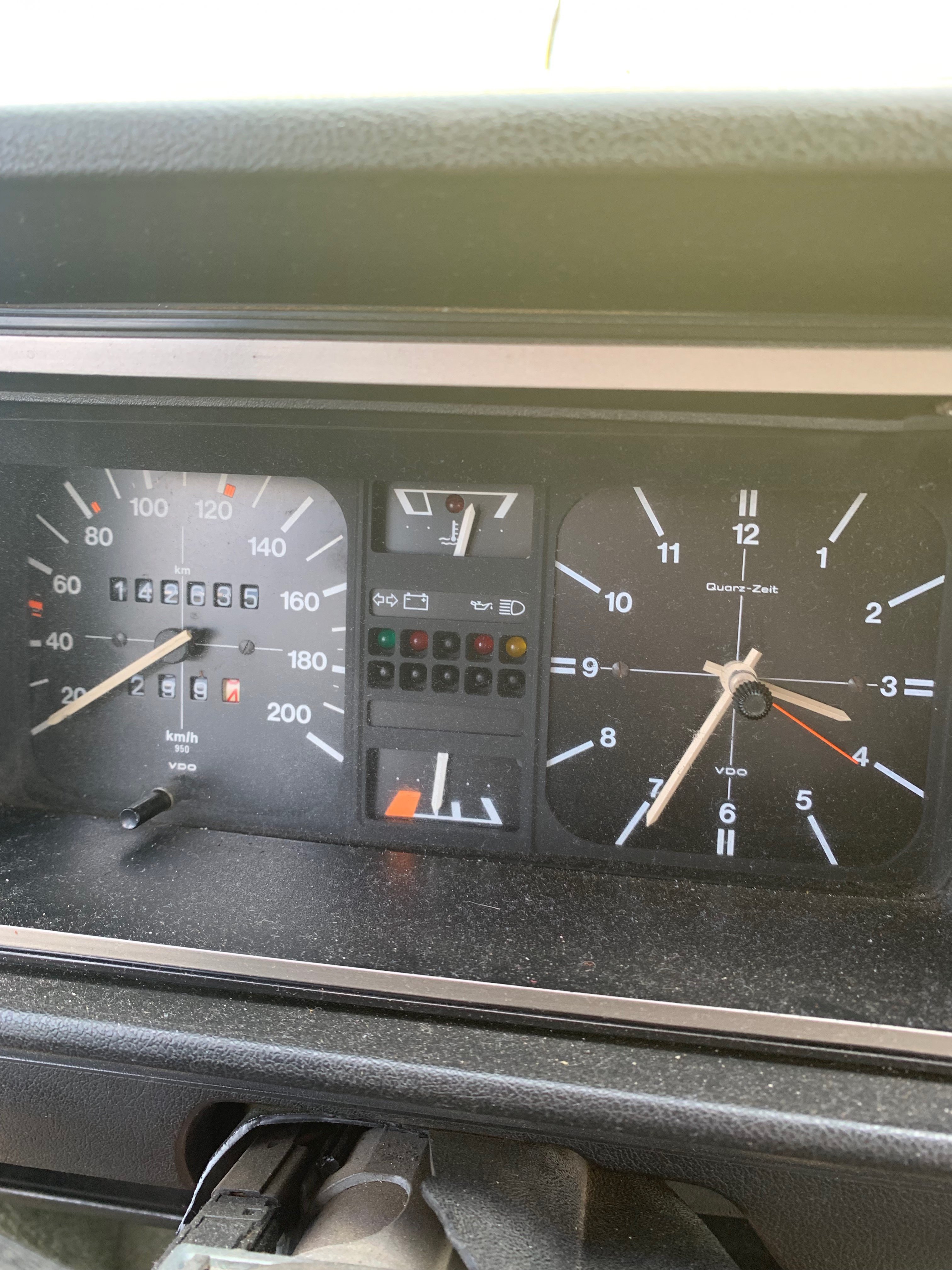

    * I "huvudinstrumentet" sitter det hastighetsmätare och klocka. Klockan går inte, är det någon som har koll på vanliga fel relaterade till detta?

    Således fick även klockan försvinna, min förhoppning är att få igång klockan i intrumentpanelen.

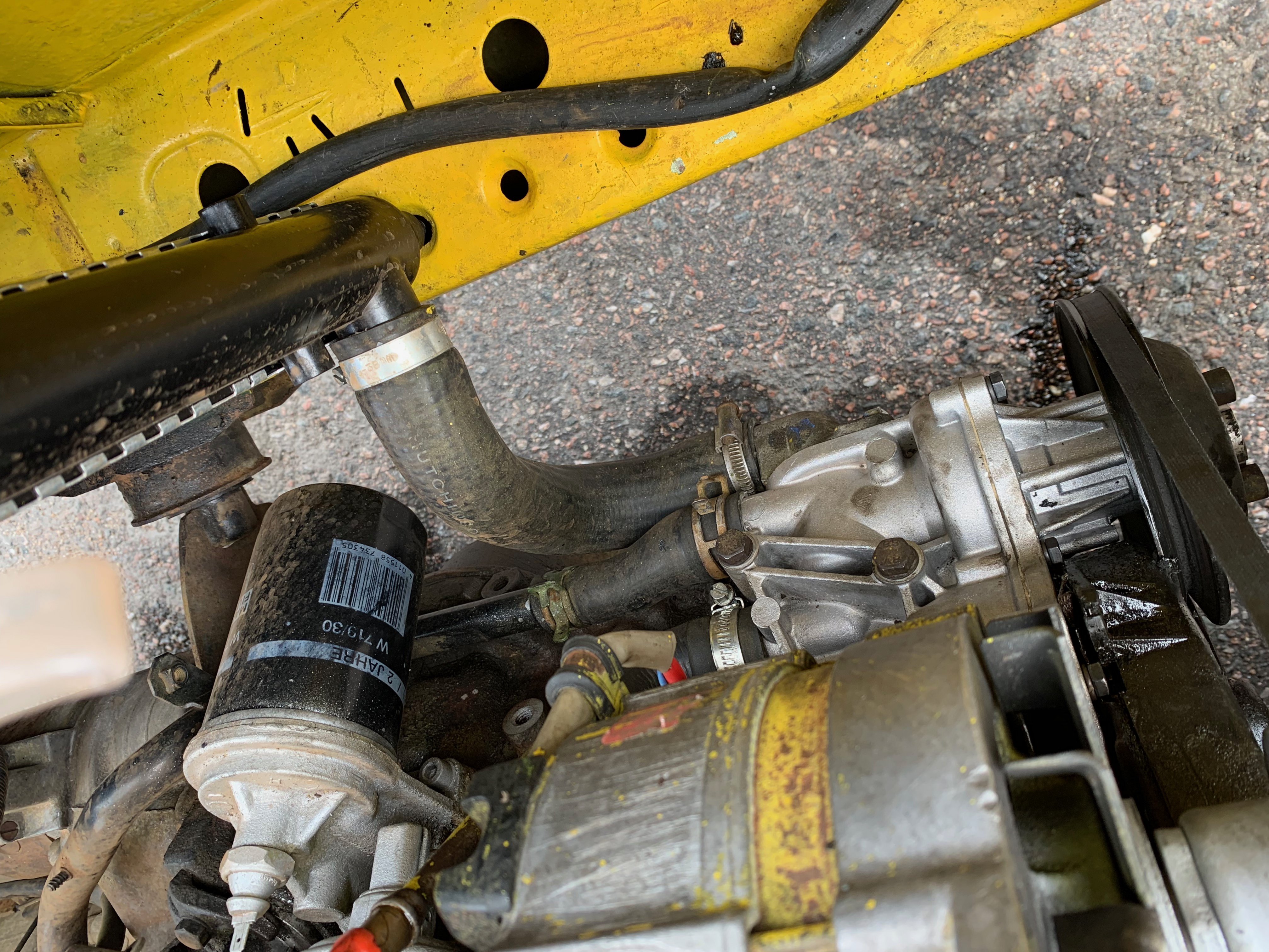

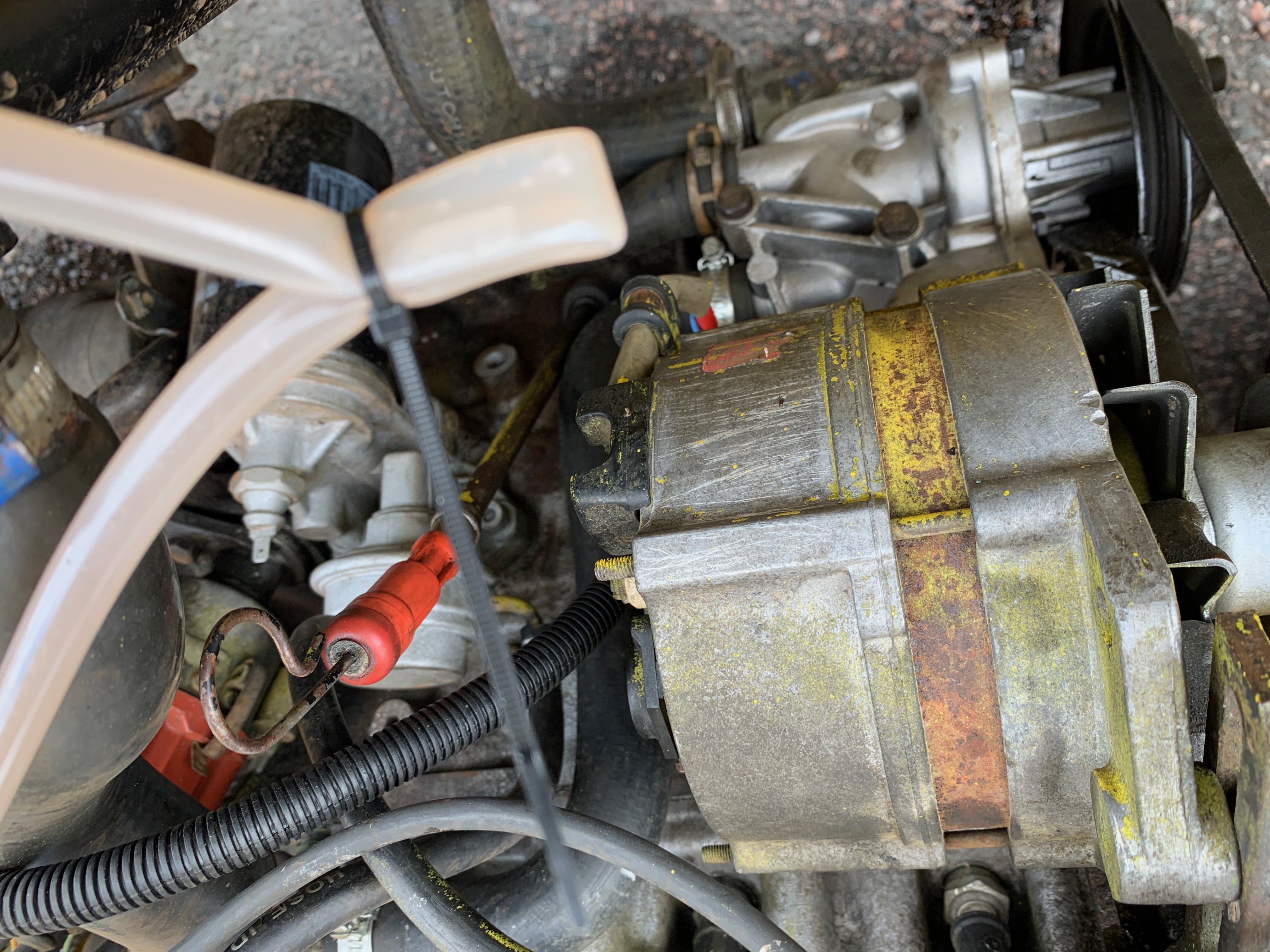

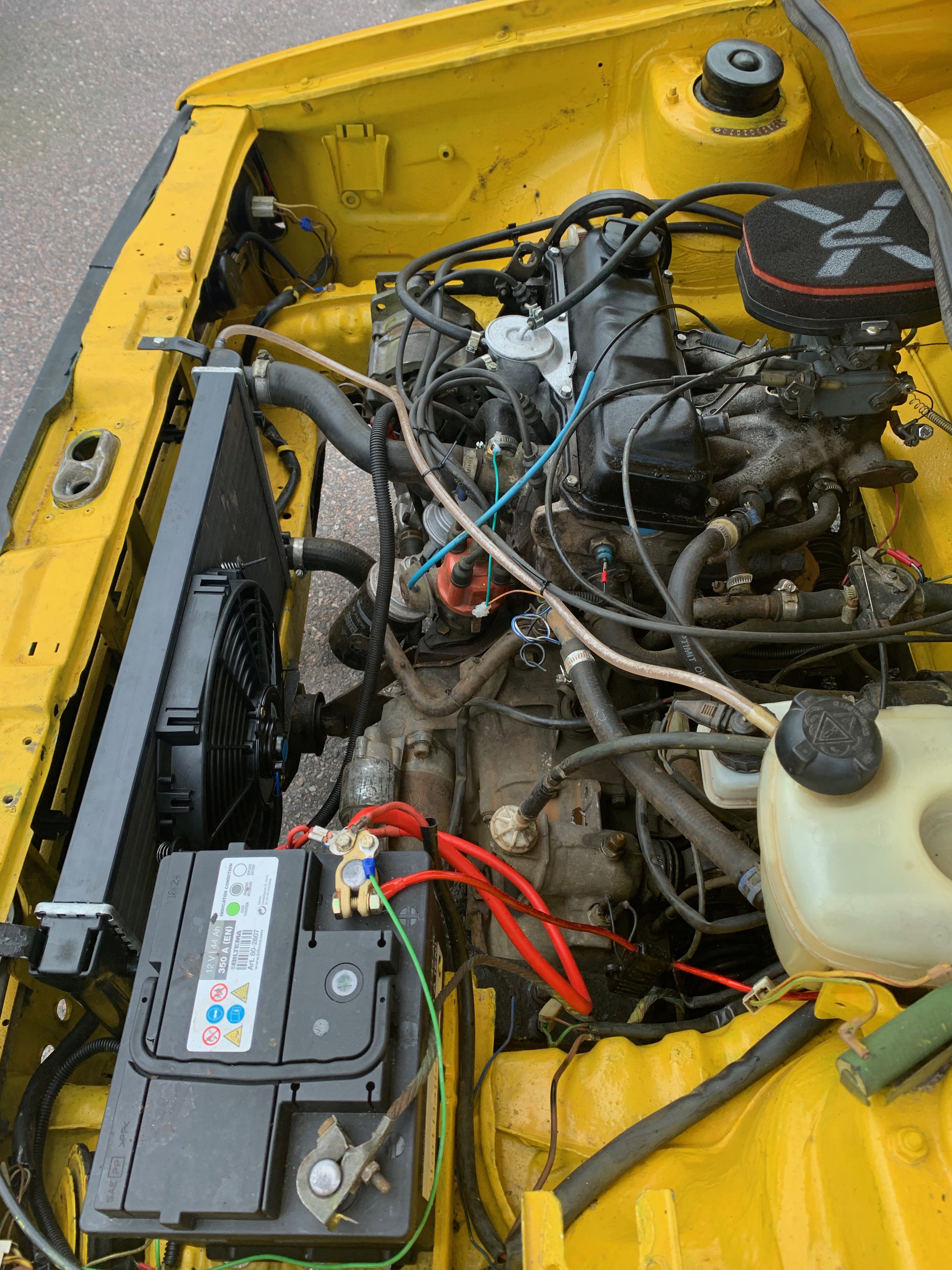

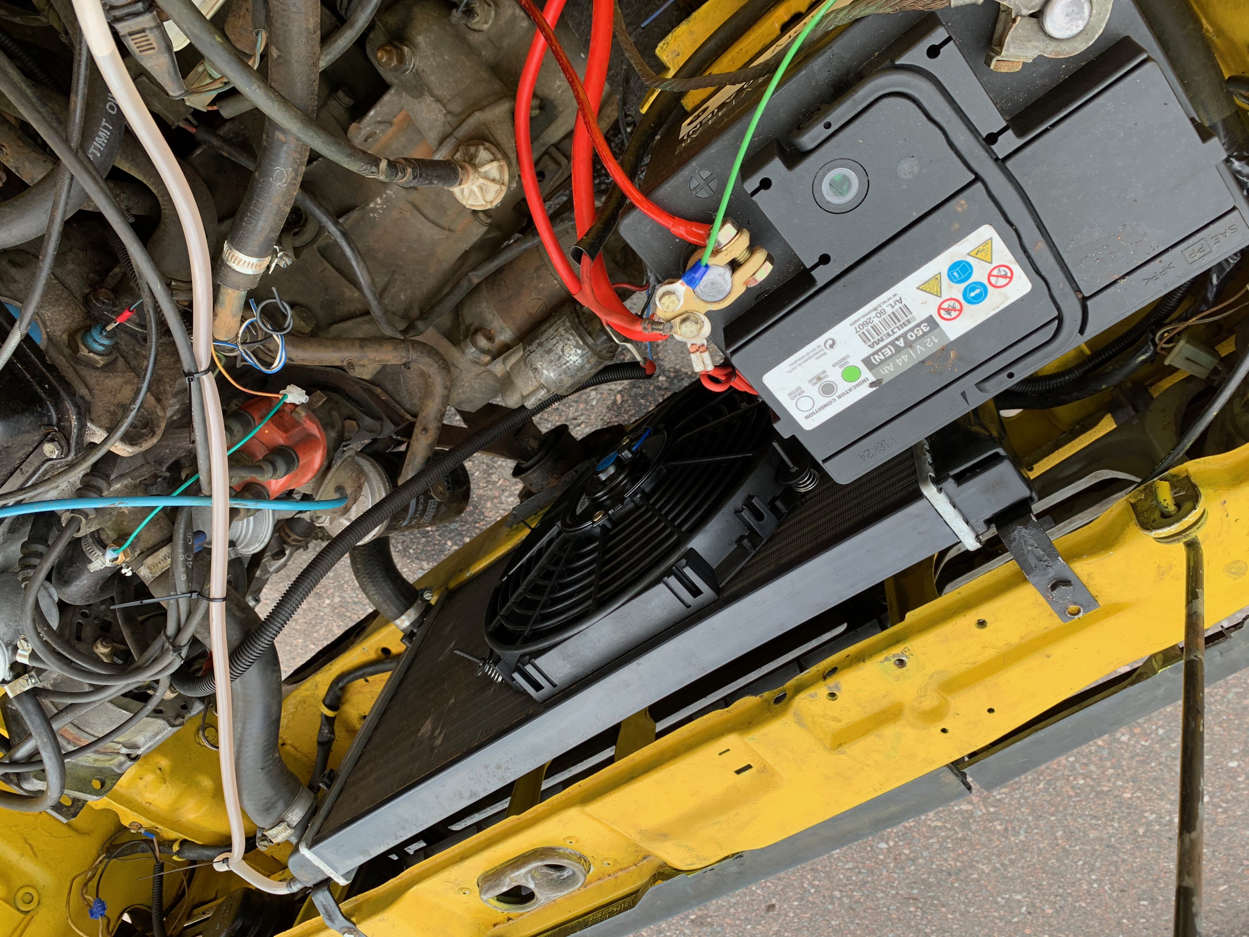

    Har just nu fullt upp med kylningen, det är något som inte stämmer...
    Häromdagen åkte jag en tur, påväg hem fastnade jag i bilkö och jag kände doften av varm glykol.
    Stannade vid en mack, och bilen kokade.
    Märkte i samma veva att kylarfläkten fått sig en dusch och nu var kortsluten. Detta resulterade i en kortslutning och allt kablage till fläkten brann upp.
    Sagt och gjort, delar beställdes hem, och byttes:
    Ny kylare
    Ny termostat (87gr)
    Ny tempgivare
    Ny vattenpump (bultarna till termostaten gick av).
    Efter att detta bytts, så har jag fortfarande problem med att bilen går varm. Den kokar inte medans systemet är under tryck, men om jag skulle skruva av locket till expansionskärlet så tar det inte många sekunder för vattnet att flöda över.
    Märker dessutom att motorn blir varm ovanligt fort.
    Luftficka?
    Ingen vit rök när jag kör.
    Den nya kylaren jag köpte har en nippel ut från ena hörnet, ska den bara användas till avluftning?
    Samma sak gäller expansionskärlet, det sitter även där en nippel.
    Dessa två har jag nu dragit en slang imellan, men är osäker på om det är rätt att göra så?
    Om jag låter dessa vara "öppna/oanslutna" så tappar jag ju tryck och bilen kokar...
    Utöver detta så har kupefläkt samt vindrutetorkarna slutat att fungera.
    Noterade att Säkring nr 9 var bränd, men det hjälpte inte med en ny säkring.
    Någon som varit med om liknande?

    Nu befinner sig min gamla Golf 1 några timmars resa bort så jag kan inte kolla, men jag har bestämt för mig att jag har en tunn svart kylarslang som går mellan överkant av kylaren och expansionskärlet.
    Du bör ha två termostater, en mekanisk som styr vattenflödet till kylaren och en elektrisk som styr när den elektriska kyl-fläkten skall gå igång. Om inte den elektriska kylfläkten går igång när det behövs (t ex en bilkö) slutar det säkert med att motorn kokar.
    m v h Henrik

    Tack, båda termistorerna byttes i samband med kylarbytet.
    Igår kallstartade jag den och lät den bli varm på tomgång, därefter stängde jag av den igen.

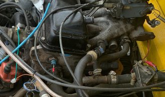

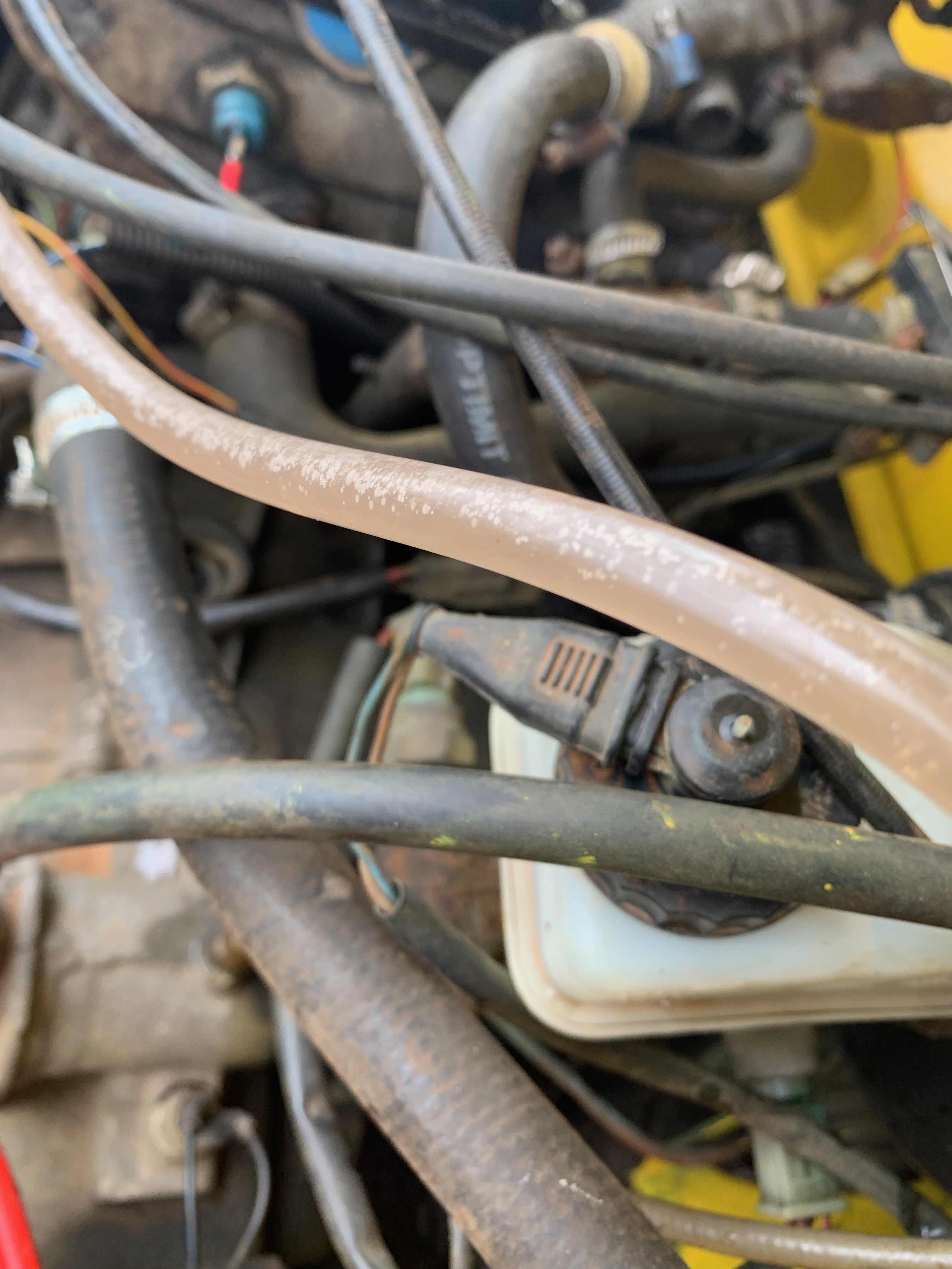

    Noterade ett "fräsande/kokande" ljud från insuget. Såg att det går slangar till och från det.
    Någon som vret med sig att detta är en känslig punkt gällande luftfickor?
    Eller har min topplockspackning brännt?

    Det här är det jag menar, jag blir förbryllad över att insuget är vätskekylt, men ser nu att det ser hemmasnickrat (ser hemmasvetsat ut på röret). Förra ägaren har ju uppenbarligen bytt ut förgasaren, kan insuget vara något "performance / GTI" modell som ska vara vätskekyld? Detta "ser ut" att ha högre elevation än expansionskärl...

    Eller är det någon som klämmt på ett 1.1/1.3 insug på den?

    Helt klart är förgasaren eller åtminstone luftfiltret utbytt. Det ser också ut som om man har slarvat lite med vevhusventilationen... Om jag har vattenkylning på mitt insug törs jag inte säga på rak arm, om ett par dagar kommer jag åka till min Golf och kan kika hur det ser ut i motorummet. Men ligger verkligen insuget över expansionskärlet? Insugsröret ligger ju under förgasare och luftfilter och expansionskärlet sitter väl ganska högt i motorrummet.

    Mk II t.ex 1,6 förgasarinsugen är vätskekylda.
    Tvivlar kraftigt på att det har något annat att göra med än t.ex frost/frysning i insuget vintertid.
    Så någon annan vinst är det nog inte om jag får gissa.
    Samma insug men i annan variation finns upp till -98.

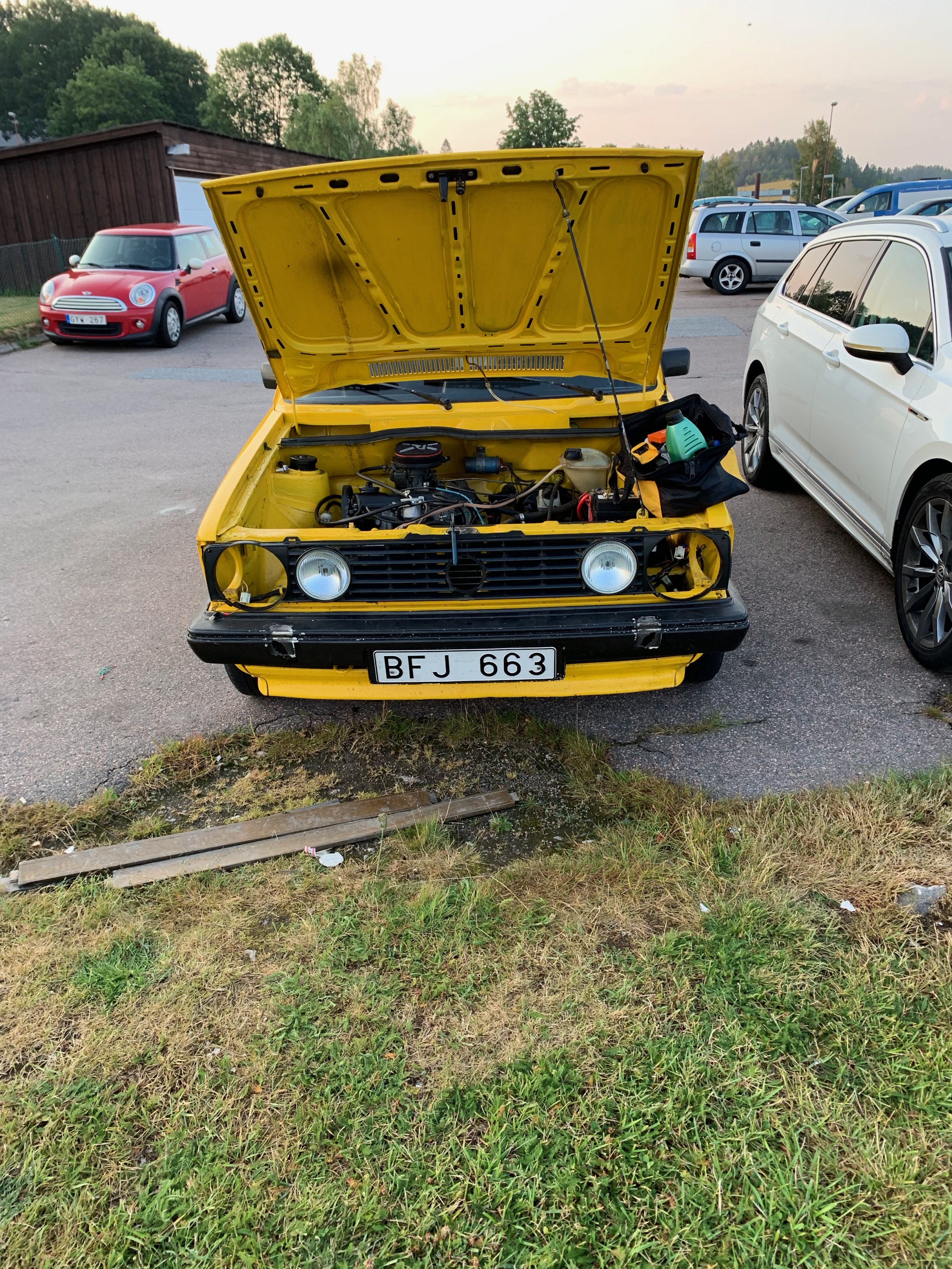

    Go Kväll!

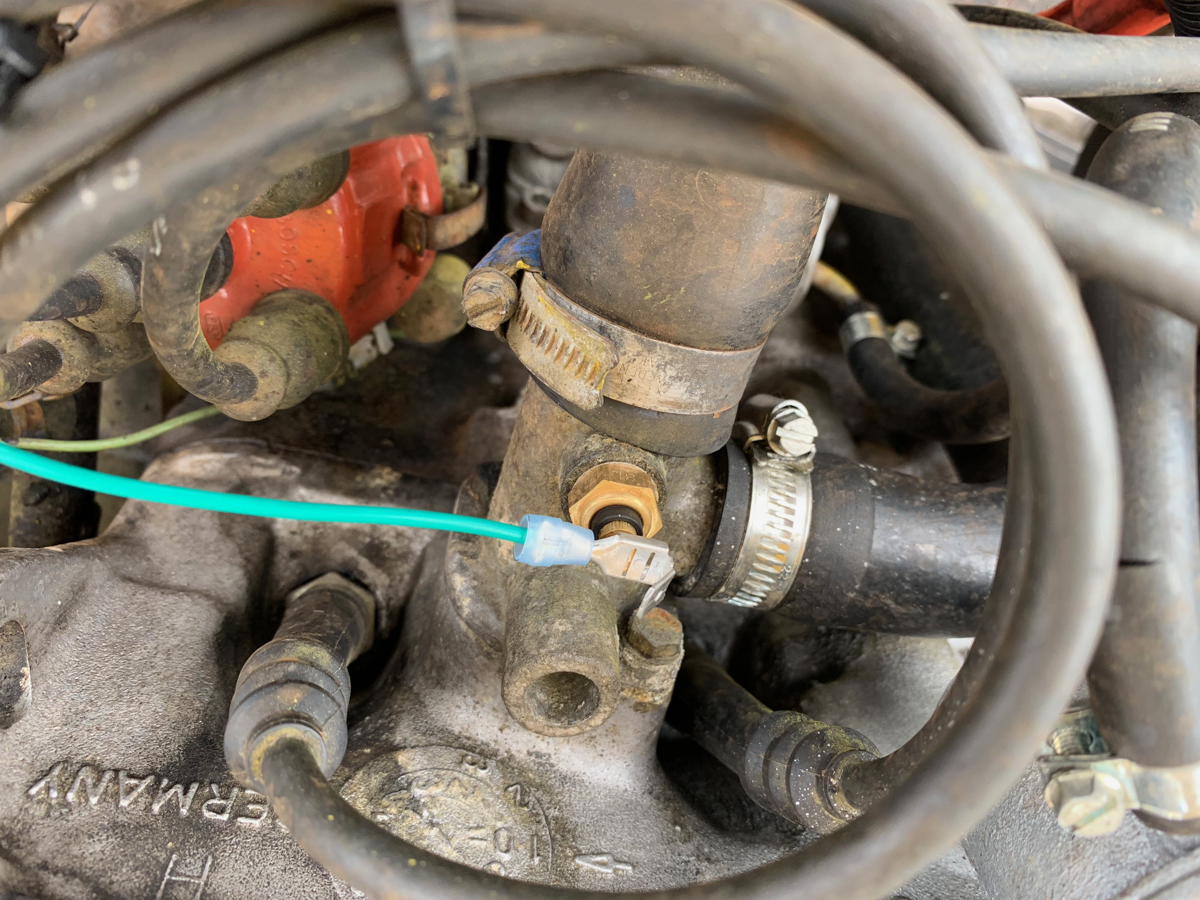

    Efter ett par dagars semester och 60 mil bakom ratten på Cabbie så kommer här en uppdatering:
    Jag tyckte mig kunna se en supertunn stril komma från slangen ovan, den som går in i insuget. Och då smulades hela slangen sönder, så den byttes ut, Nu efter det och ny glykolblandning så gjorde jag en redig slang-klämmar flush på systemet.
    Efter det så fungerade systemet bra, så då kändes det säkert att åka på Roadtrip.
    Dock, så har jag främst idag 33grader varmt insett att kupefläkten måste fixas snabbt!
    Sen har jag märkt att bilen läckt olja, har bytt ventilkåpstätning, men den som fanns på hyllan lokalt var korkmodeller.
    Har svårt att få det helt tätt i inre hörnet (höger mot kupen sett framifrån bilen). Är gummivarianten bättre på detta? Har efterdragit ett par gånger för att försöka sprida trycket lite jämnare över bultarna.
    Nu har jag dock fått ett annat huvudbry, tycker att bilen har börjat "klappra" det gjorde den inte innan, detta verkar följa varven, så jag misstänker ventil-klapper, Fyllde på med lite olja, men tycker inte det gjorde någon större skillnad. Någon som vet om detta är ett klassiskt fel på 1.6 liters motorn?
    Just det, kollade upp art no på toppen, och insug, och dem hör till en Jetta-1984.
    Artn topp: *16* 026103373F
    Artn insug:026129713
    Då motorn och front verkar komma från en Jetta så vore det bra att veta vad som hänt med bilen...
    dessutom, måste jag byta hela fronten för att montera runda golflampor? På de bilder jag har hittat så ser det ut som om en "golffront" är urgröpt för framlamporna?
    Mina är helt raka:

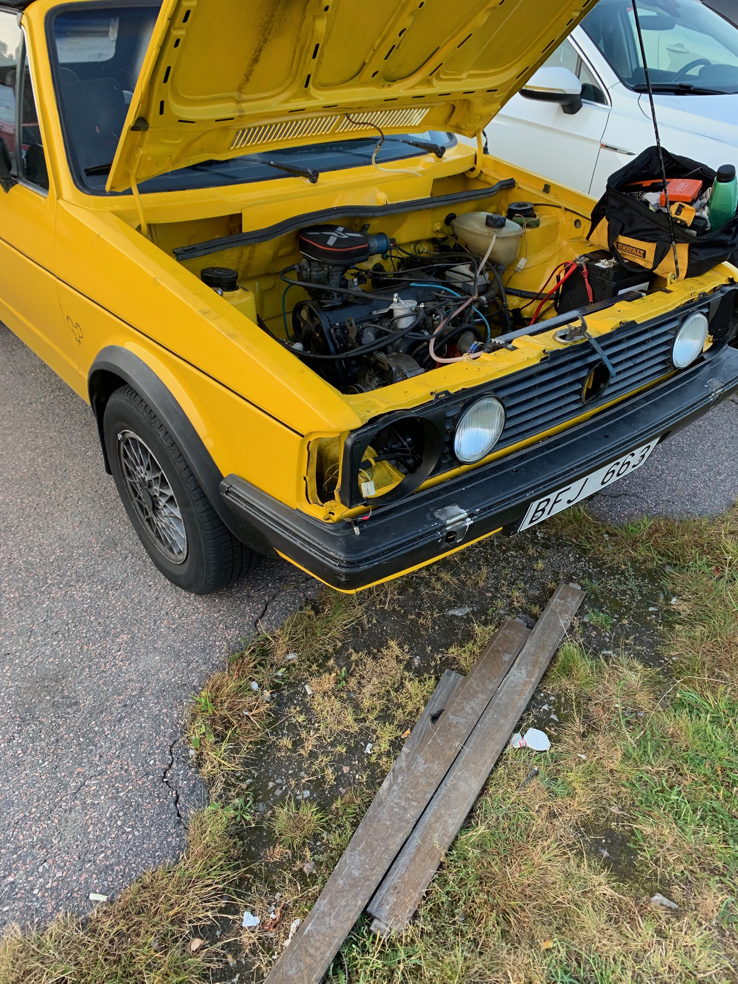

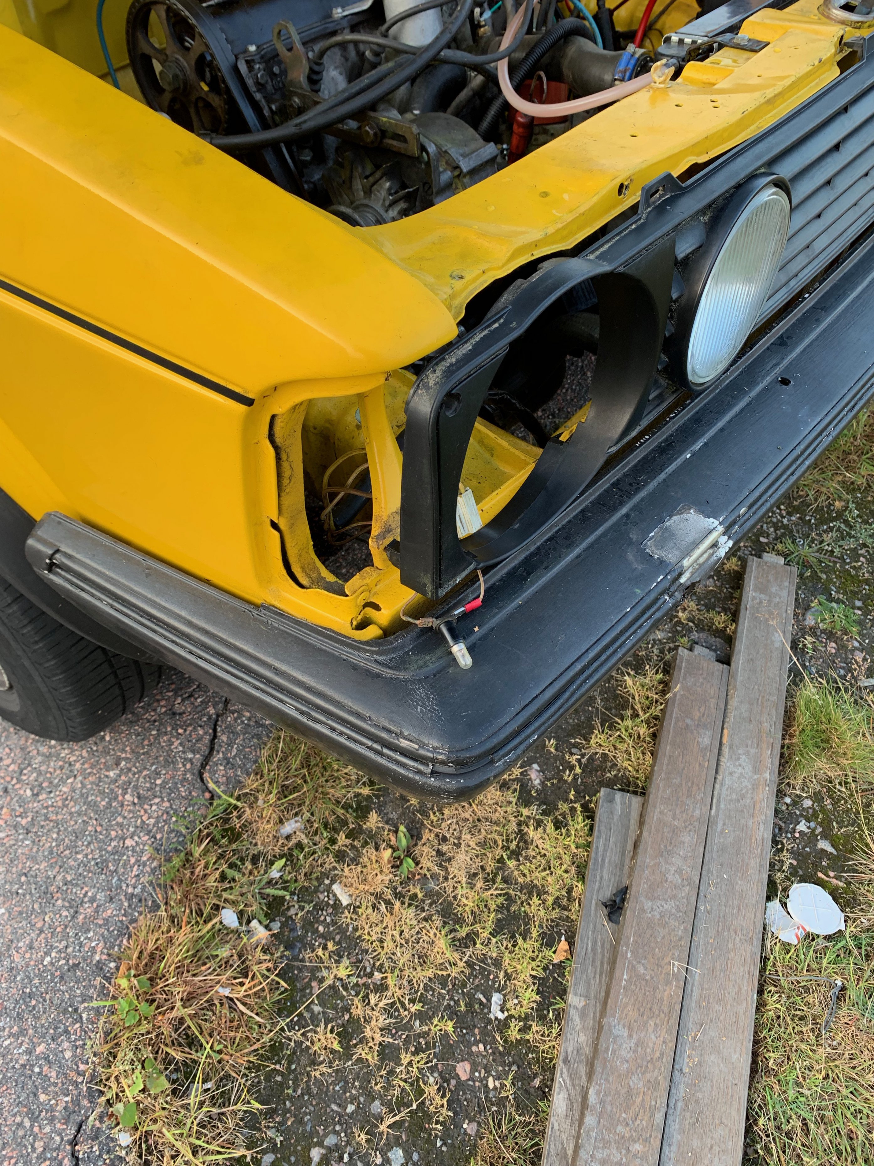

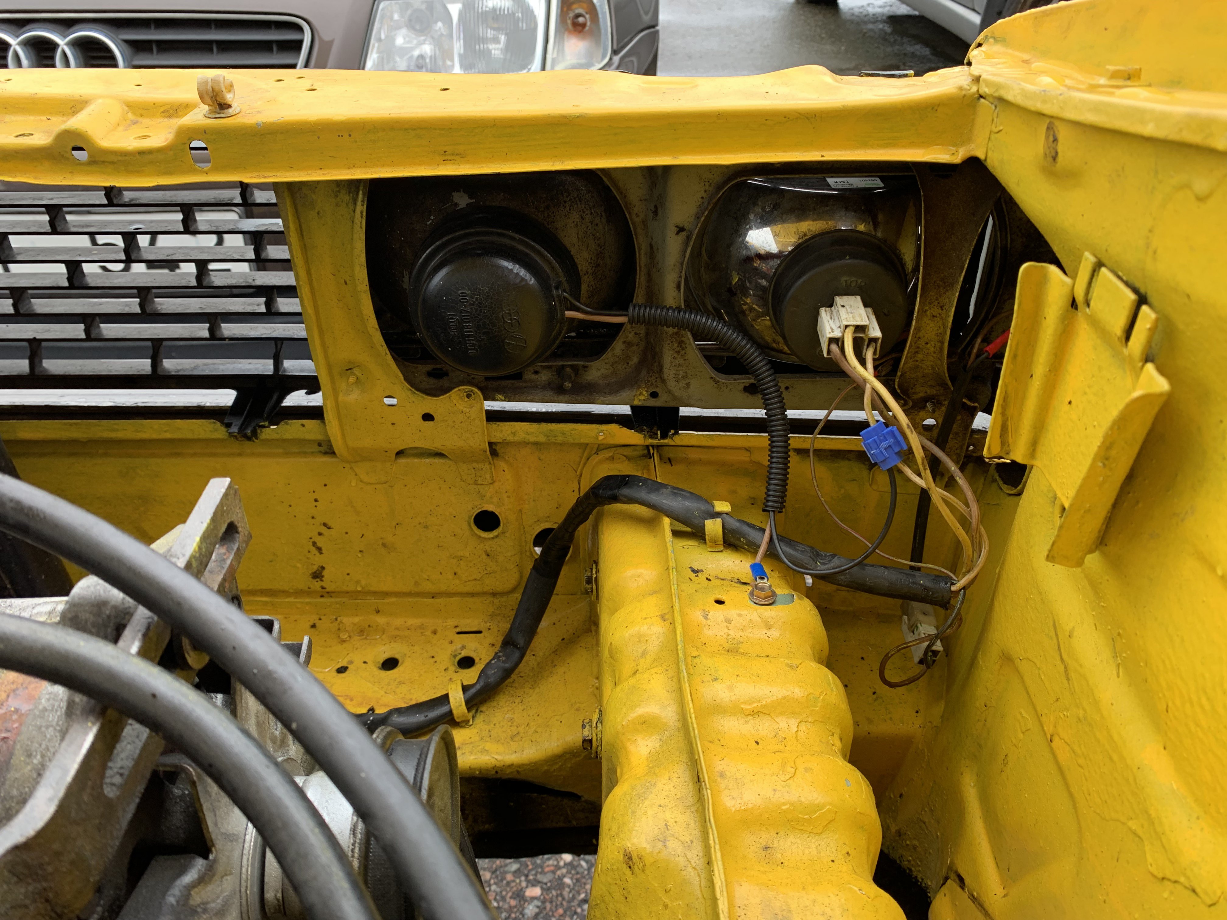

    Asså jag förstår inte riktigt vad det här är för hopplock till bil. Hoppas på att få kontakt med tidigare ägare.
    Känns som om halva bilen är från en Jetta... Motor, plåtar, grill...
    Nu när jag försökte montera min fina GTI grill så gick det ju åt helve**e. Grillen har "snäpp-fäste". i plåten sitter det skruvhål. Dock så verkar dem stämma överens positionsmässigt så det hade man ju kunnat lösa.
    Problemet är ju blinkers... Någon som har en bra ide? Köpa ett par extra och lacka gula? spackla lite...
    Ett alternativ är en grill från Scirocco, dem har samma typ. Har dock inte hittat det, varken nytt eller beggat...

    Ja, fronten verkar ju vara lite jetta-lik med blinkers på sidorna om grillen. På Golf mk1 brukar blinkers sitta i kofångaren.
    m v h Henrik

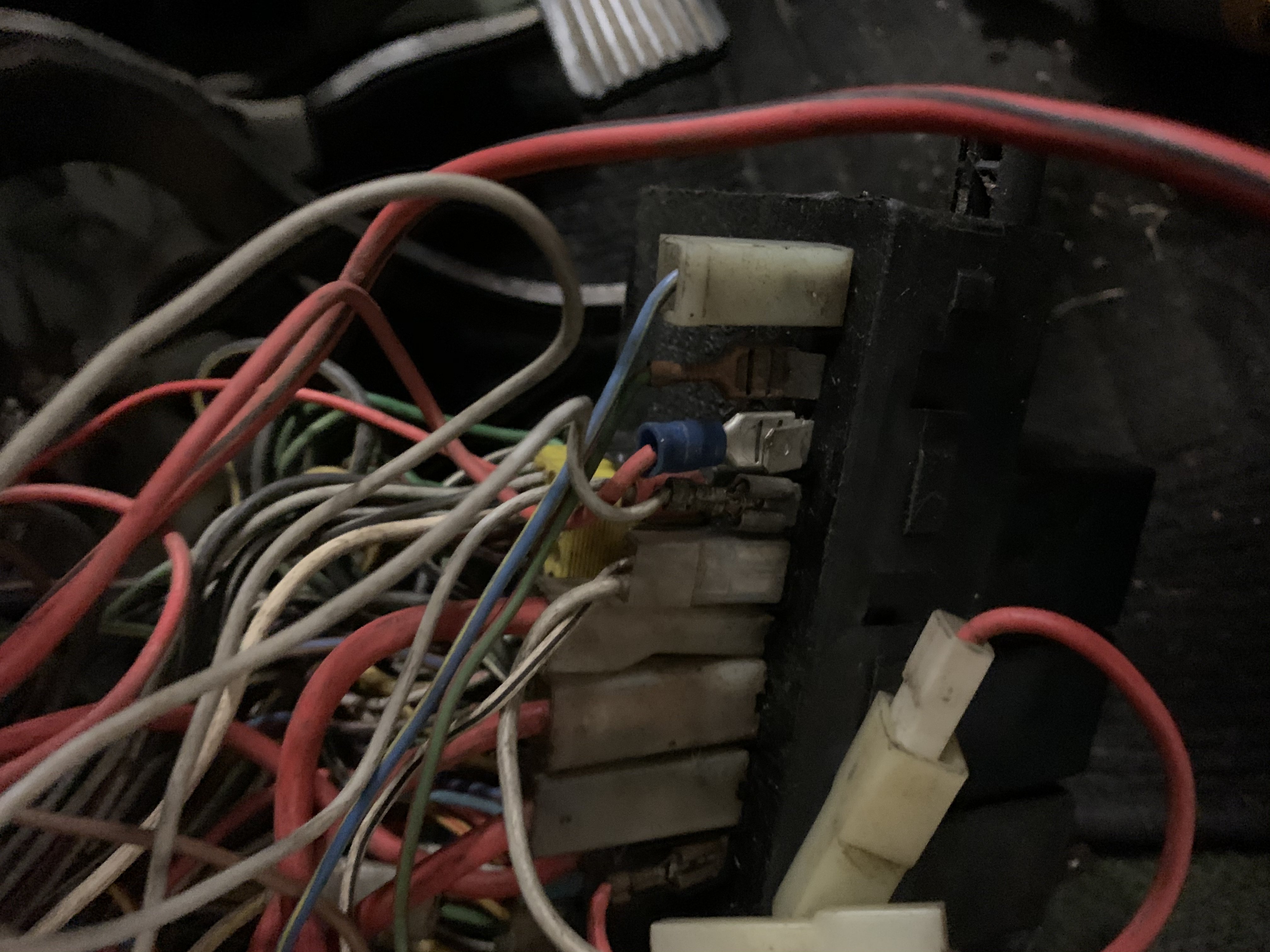

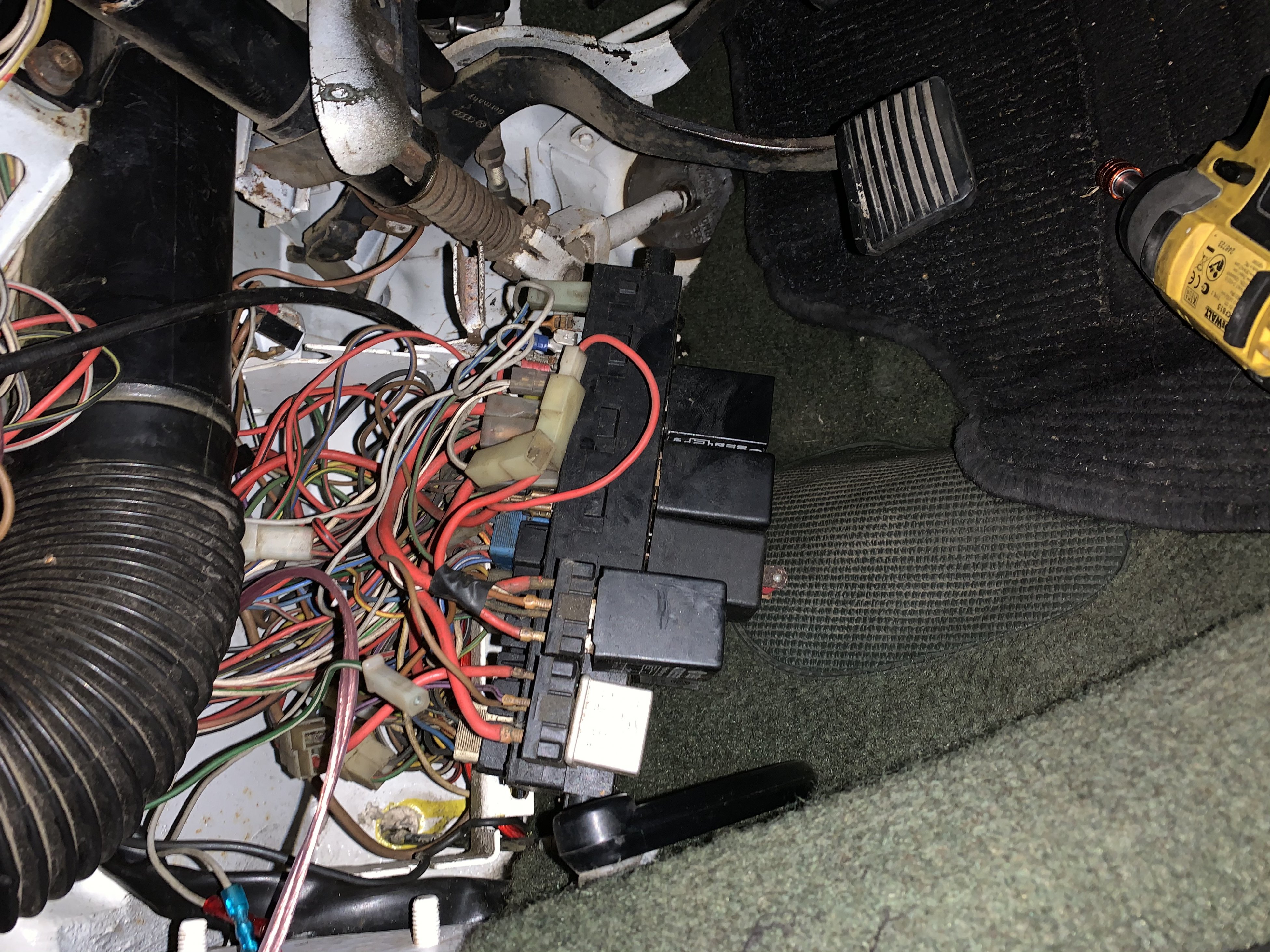

    Här har det varit stiltje av många anledningar, men jag har försökt att skaffa mig en uppfattning om vad som bör ses över, och prioritera.
    Bilen stod parkerad ute ett par månader, och till slut lyckades jag hitta en maskinhall jag kunde hyra en höra av.
    Jag misstänker att min bil har varit krockad, och sen vigd med en jetta, dessutom så är förgasaren utbytt.
    Jag försöker just nu få ett sans runt vilken bil jag har rent "funktionellt", jag vet inte ens vad jag har för motor, då insuget verkar vara jetta.

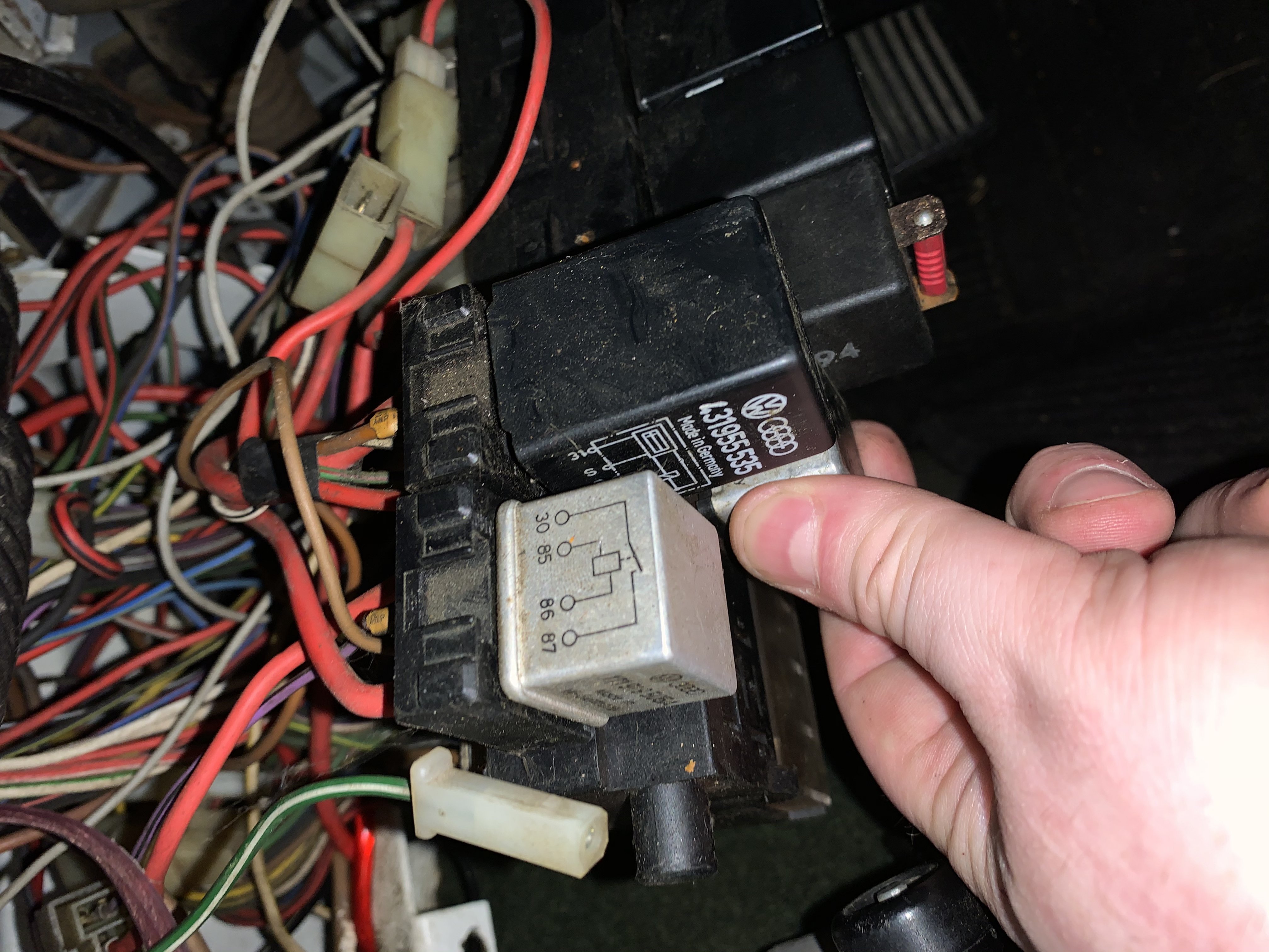

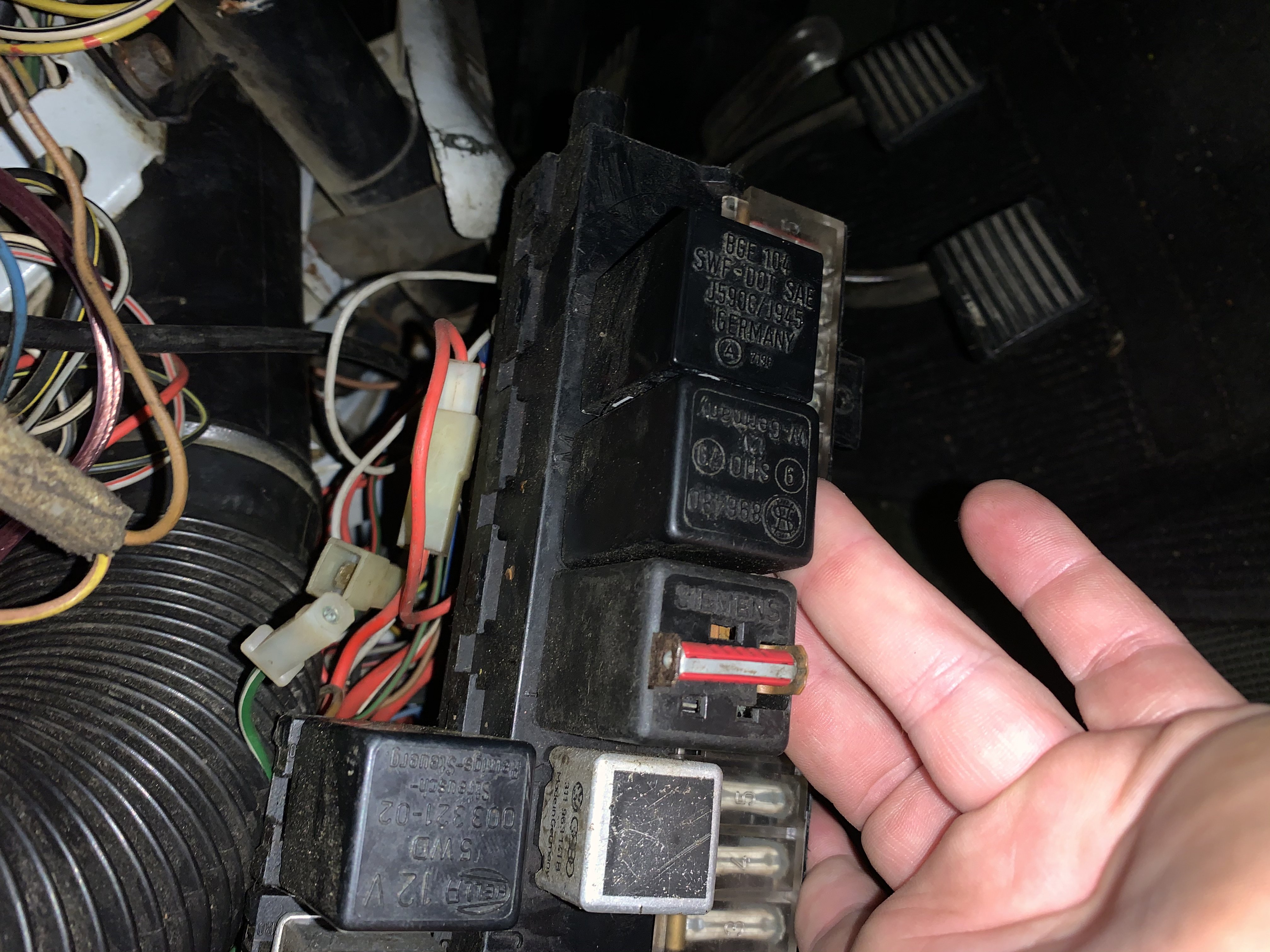

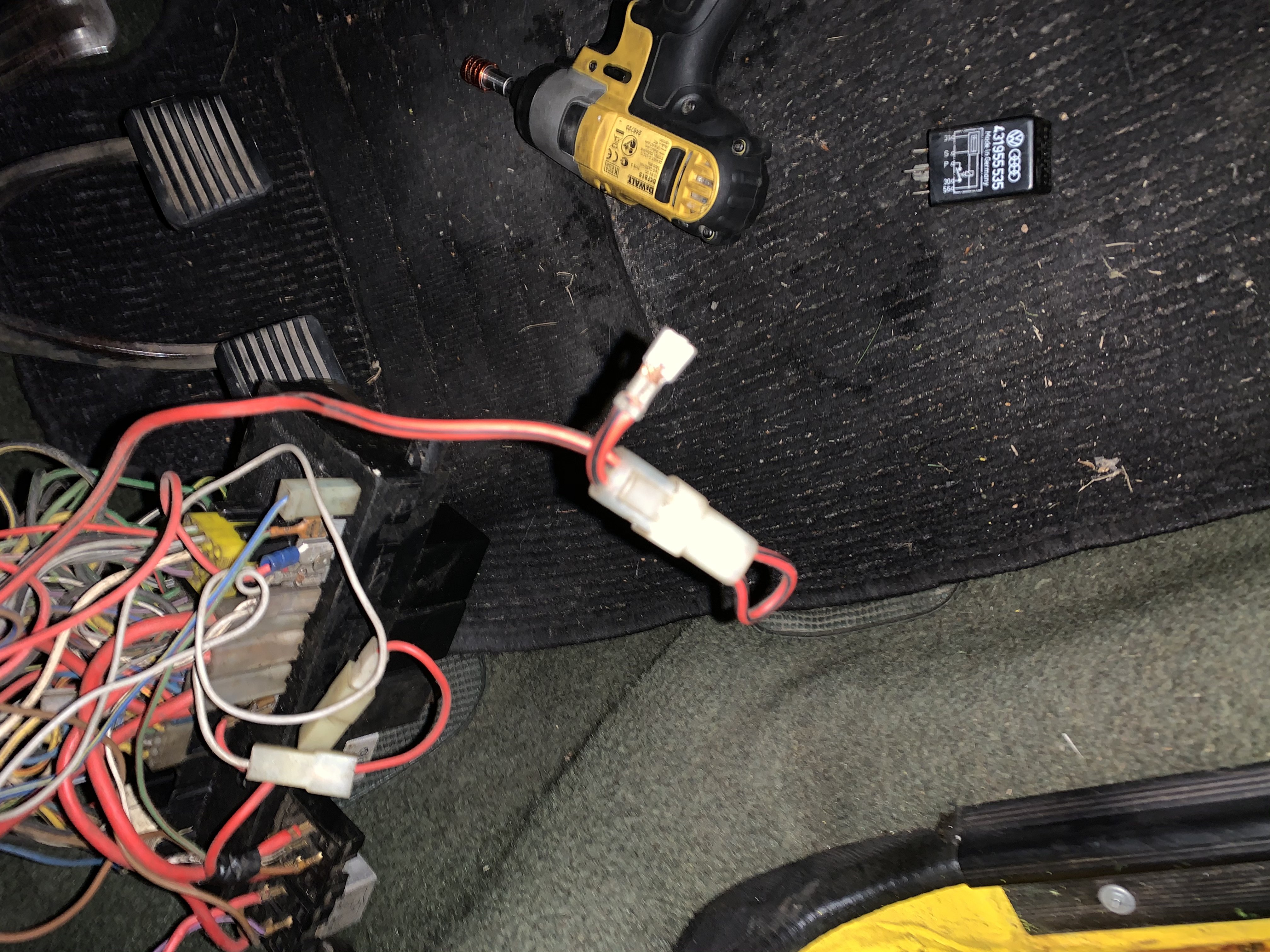

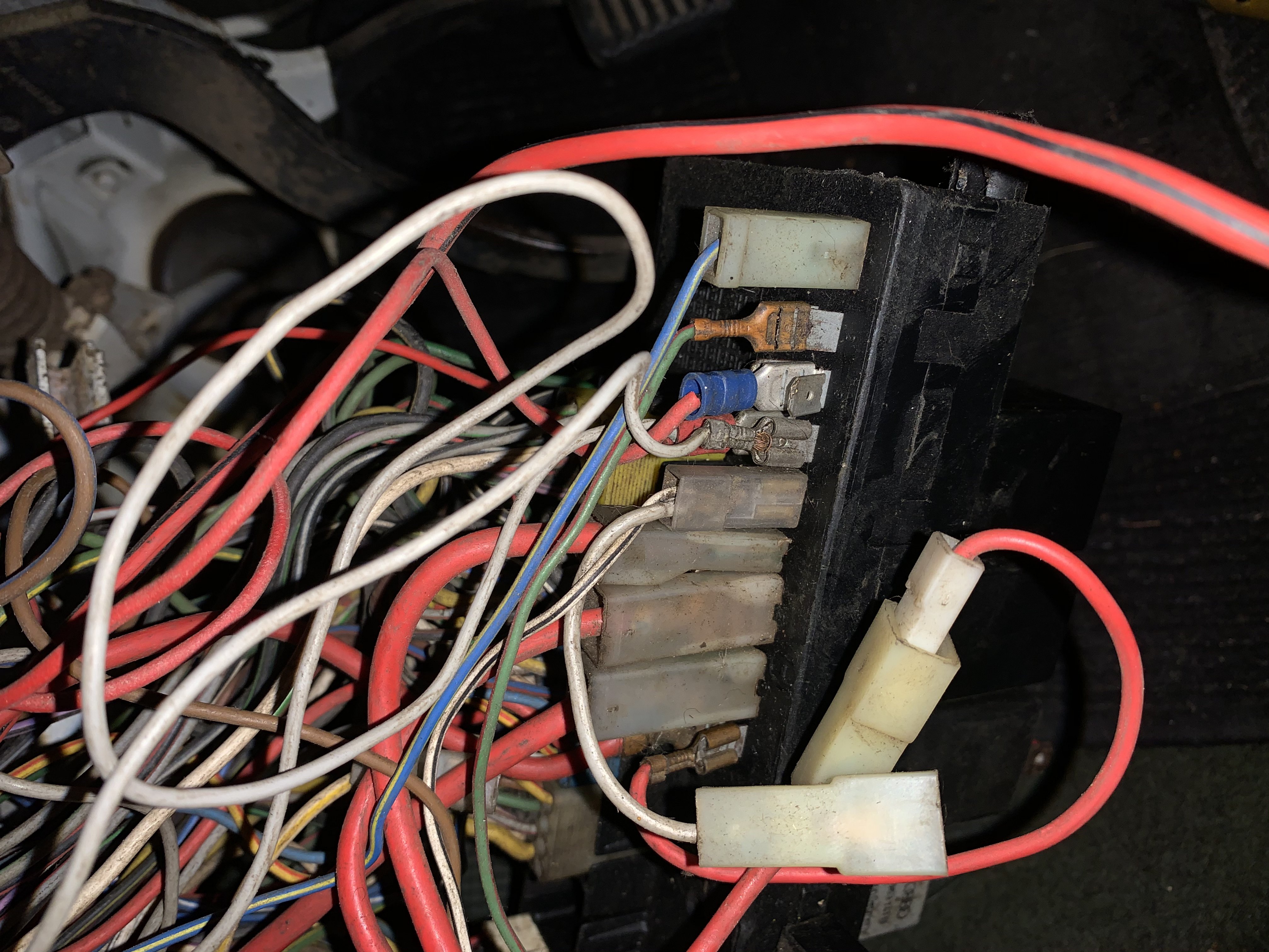

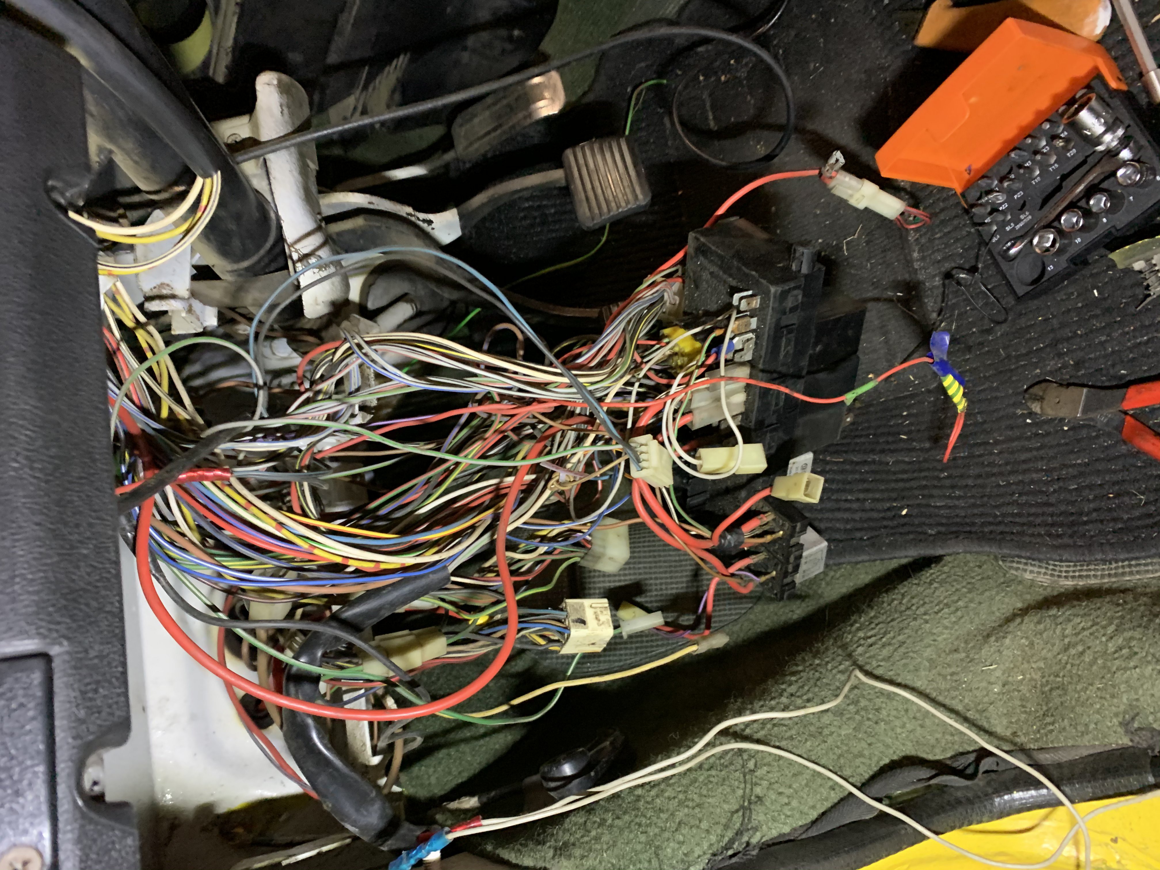

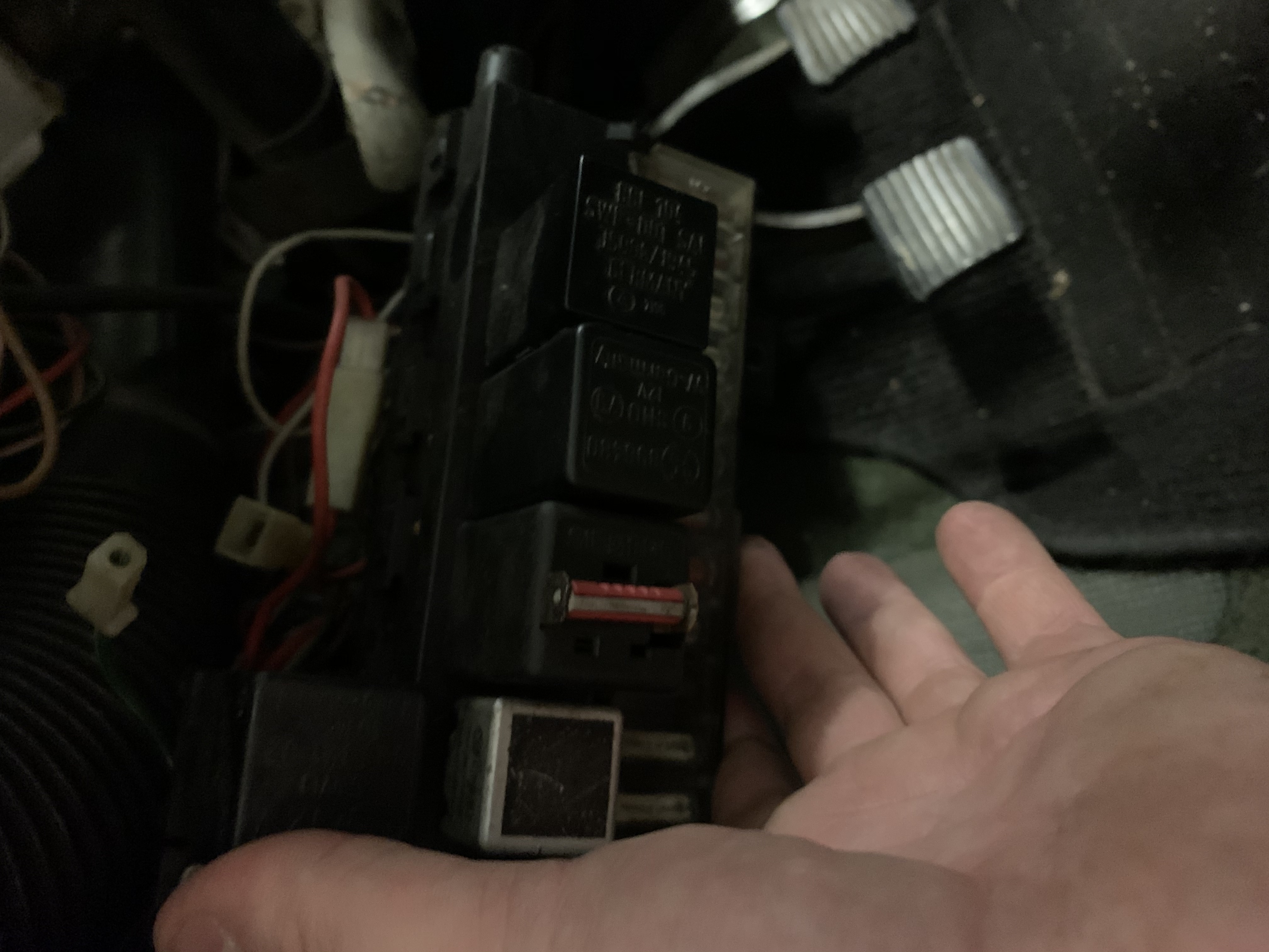

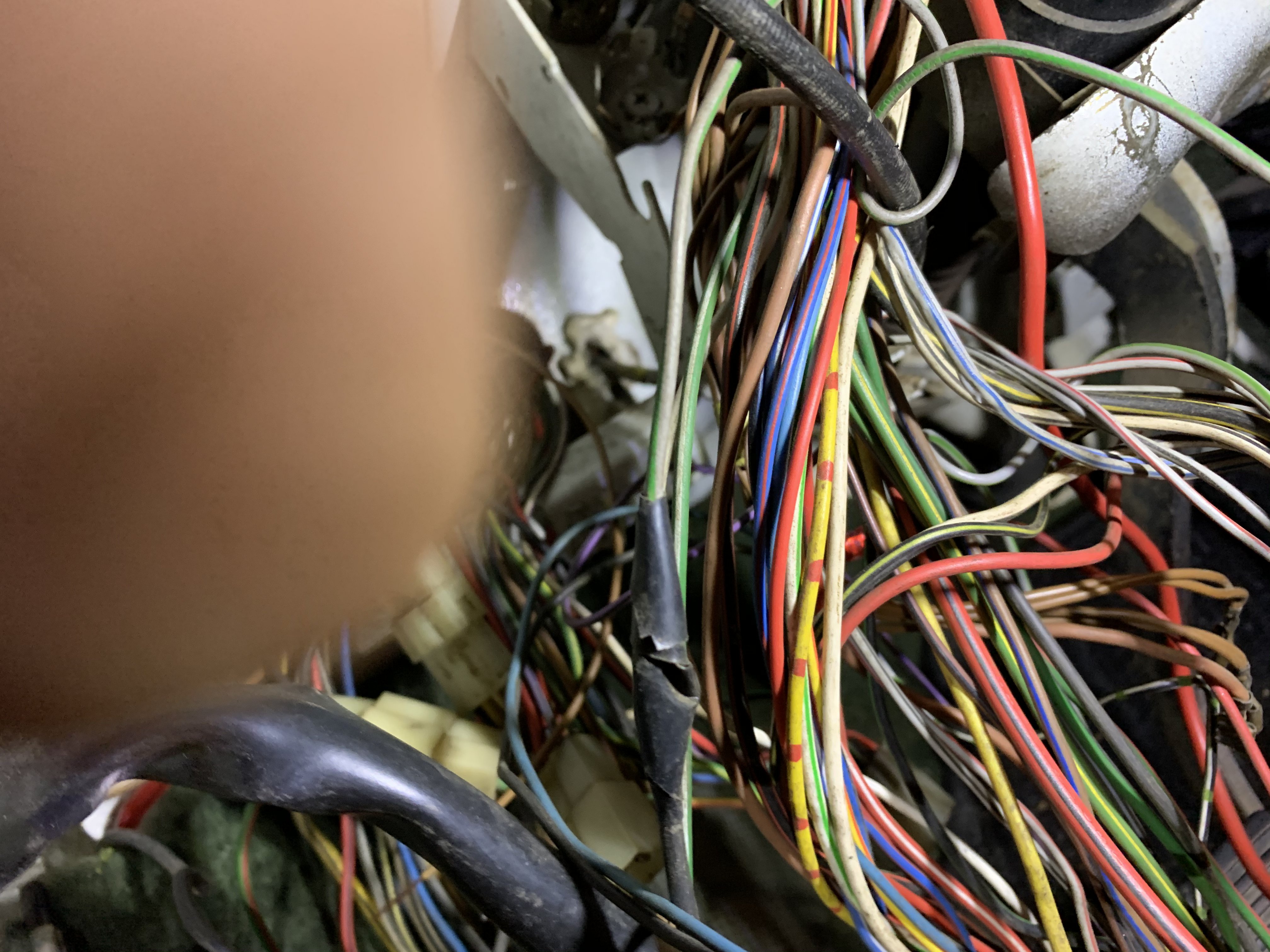

    Mitt största huvudbry just nu är elen, jag har börjat lite smått, men märker att jag måste se över allt.
    Fram mot hösten när det var fuktigare, så fick jag väldigt udda problem, fläkten fungerade inte alltid, vindrutetorkarna hängde sig och fortsatte bara gå, stereon gick igång för att dö 2sekunder senare.
    Jag rev undre halvan av instrm. panelen för att få lite bättre översikt, men jag höll på att svimma... Sicket jäkla råttbo!
    Namn:  IMG_1136.jpg
Visningar: 1693
Storlek:  1.94 MB
    Så nu hoppas jag att forumet kanske kan hjälpa till lite, jag har googlat och sökt men får ingen tydlig information om vad för elhärva jag har, min reläbox är ju ytterst liten till skillnad från dem som jag hittar bilder på?

    Brevid det svarta relät i överkant så syns lite av det alu färgade relät på nästa bild.

    Snok?
    Försökte ta lite bilder på nära håll, det behövs en cleanup, men jag tycker att det är väldiga mängder kontakter som inte är inkopplade? Och mycket av det inkopplade ser eftermonterat ut?

    Om du har något hjälp, även om det bara är en kabelfärg så är jag ypperligt tacksam för hjälpen
    Trevlig helg!
    EDIT:
    Bilderna blev 90gr fel så flippa laptoppen på högkant
    Om du behöver kopplingsschema så är nog det bästa att köpa en reparationshandbok om du inte redan har. I denna tråd nämns en bok: http://www.gtiklubben.nu/forum/showt...l=1#post146962
    m v h Henrik

    Hej Bloggen.
    Här har det varit tyst igen, men jag har jobbat vidare på bilen.
    Jag har rivit i elen en hel del och hittar bara mer och med skarvar... Usch...
    Beställde ett gäng rullar med färgade kablar så nu kan jag iallafall byta kablage som är skarvat eller skadat.
    Tycker fortfarande att antalet kablage "I" bilen, dvs under instrumentbrädan är oerhört stor, speciellt med tanke på att detta är något sorts hopjox från två bilar.
    I Själva motorrummet har jag hittat följande kablage som verkar stämma:
    RÖD/GUL + RÖD/SVART= Bromscylinder, broms
    Denna kontakt är bryggad till en liknande kontakt på andra sidan bromscylinder, misstänker att det är "handbroms"? Men jag är osäker. Under handbromsen sitter det en liten kontakt som trycks ner när handbroms inte är "aktiv". Om den är aktiv så lyser det en lampa i mätarhuset.
    Någon som vet vad BLÅ/VIT är specad för? Den är idag jordad, men misstänker att den bör vara en signalkabel. Alla andra nollor i bilen är BRUN.
    Min reläbox har 15 säkringsplatser (plus ett relä med inbyggd säkring), finns tydligen fler typer, någon som har en lista över dessa?
    Älskar loopen på den gröna kabeln nedan, orka.....
