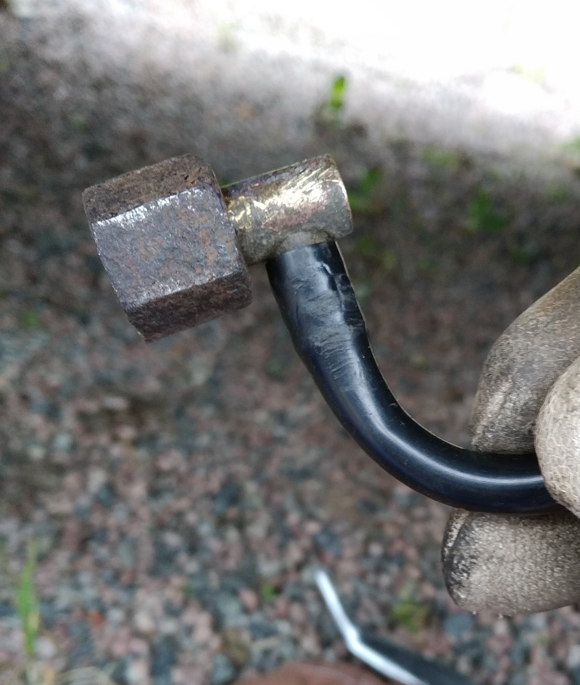

    Är det någon som vet om en sån här nippel/kontakt går att byta ut utan att demontera bränsleslangen?

    Är slangen som går ifrån nippeln av mjukt gummi eller hård plast?

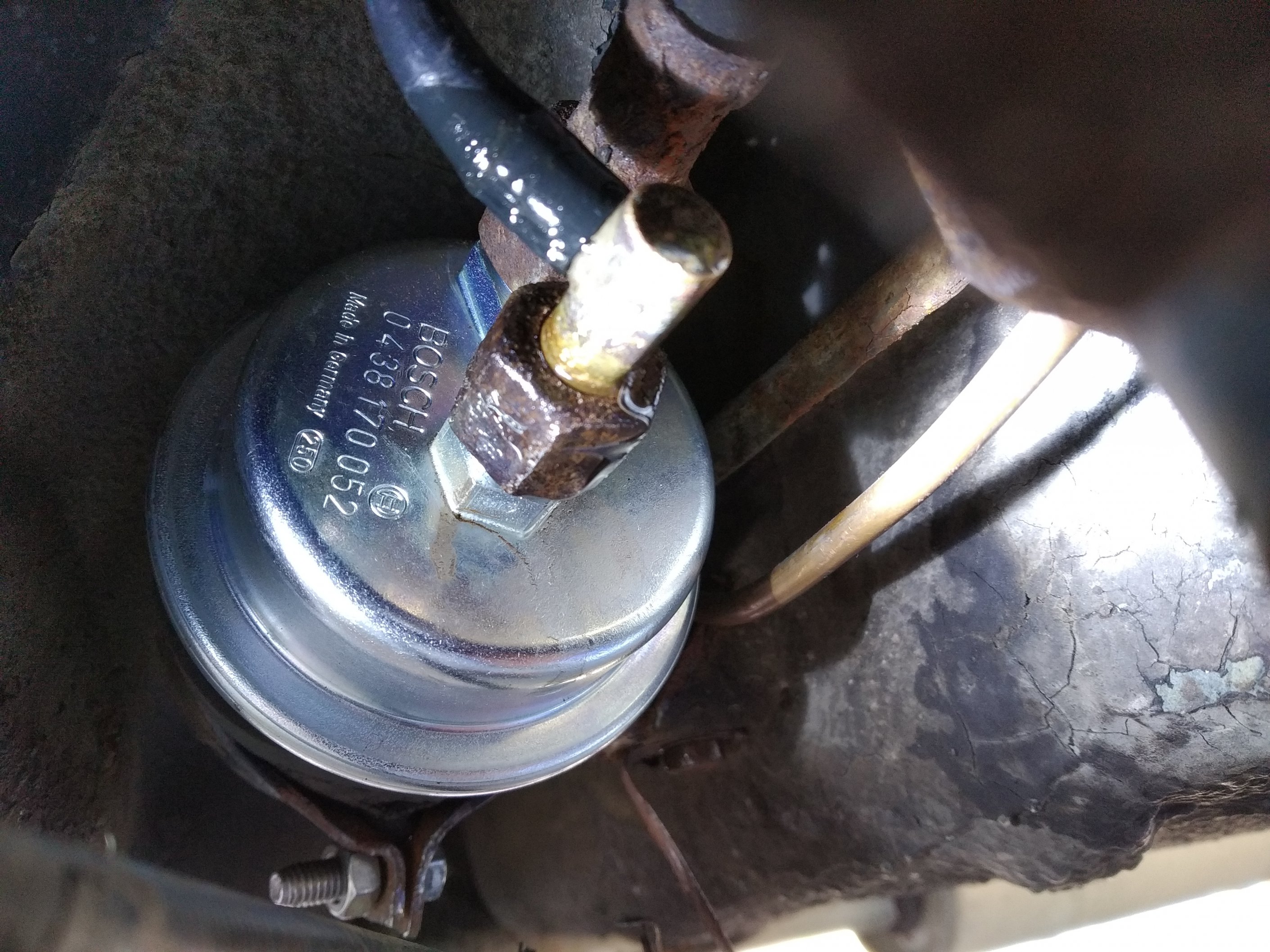

    Det är hård plast. Känns som det bara skulle vara att skära av slangen och dit med en ny nippel. Finns dessa nipplar att få tag på?

    OK, då finns inte nippeln att köpa som reservdel. Dessa tillverkas och säljs (inte längre, utgått) som ett komplett bränslerör med nipplar. Det är inte meningen att det skall gå att byta nippel. Om man är har tur och är MYCKET försiktig kan man klippa av röret, värma det försiktigt med en värmepicka och med en stödhylsa utanpå plaströret tvinga i en ny nippel. Detta är dock högst osäkert och blir inte alltid tätt. Att få tag i en ny nippel är i princip omöjligt.
    Jag har varit i samma dilemma som du med mk1or jag ägt och då har jag gått med rör + nippel till Hydroscand och de har tillverkat en ersättare till hela röret med nya nipplar av annan modell som dock passar, pressade kopplingar och metallomspunnen slang.
