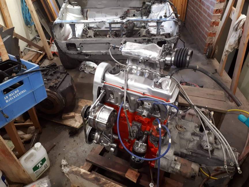

    Det var ju ett tag sedan vi var ner och hämtade den hos dig. Renoveringen går så sakta framåt. Jag har ingen bortre tidsgräns, alltså ingen stress här.Namn:  received_877052195986788.jpg
