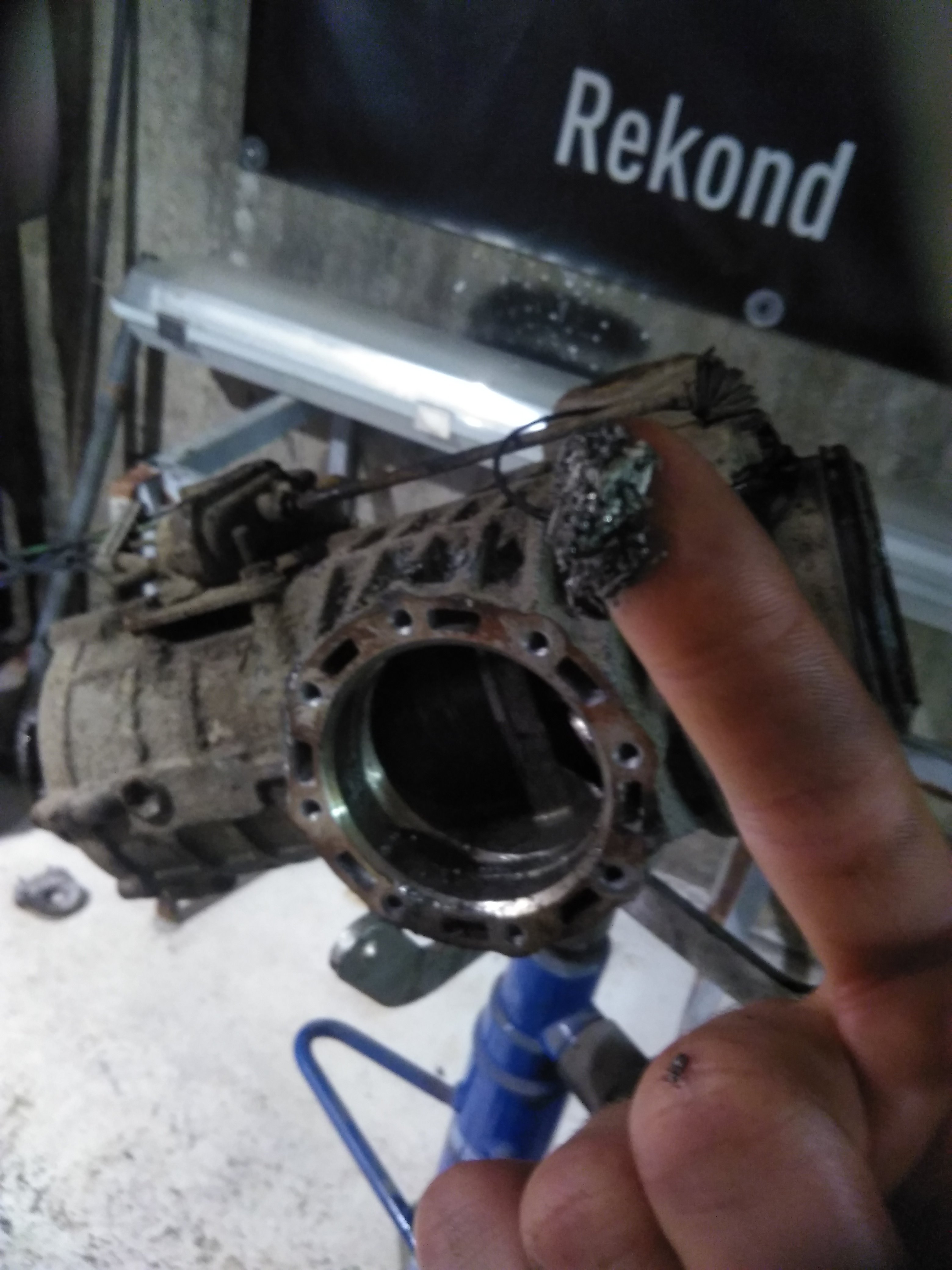

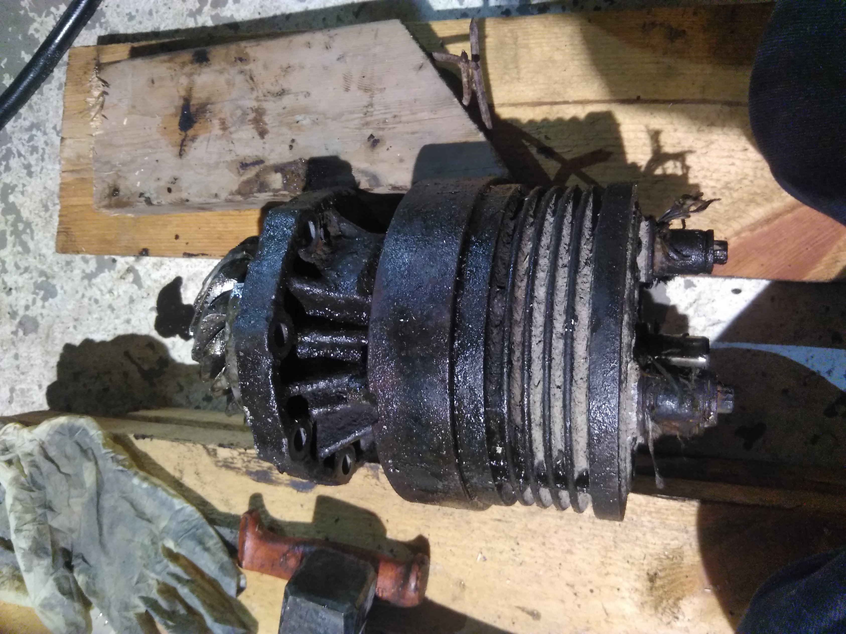

    2003 - VW T4 Transporter. Fyrhjulsdriftshaveri, vinkelväxel?
    Hej
    jag har en T4 Transporter där fyrhjulsdriften fallerat totalt. Bilen gick riktigt trögt som om man drog en tung släpvagn, sedan så gick kardanaxeln av vid gummiplattan som infästs mot syncro-klumpen, innan vinkelväxeln.
    som ni ser i bild är vinkelväxeln i bakaxeln är full med metallspån. Jag har listat några alternativ, har ni några tips?
    1:Laga
    2:Försökt hitta ny vinkelväxel
    3:Konverterat till 2hjuligt? (går det)
    4:köpt ny bil?....

    Låter som det gått med för lite olja
    kanske en renoverad, begagnad eller ny enhet från tyskland vara lösningen:
    https://www.ebay.de/sch/Antriebsteil..._ipg=200&rt=nc
