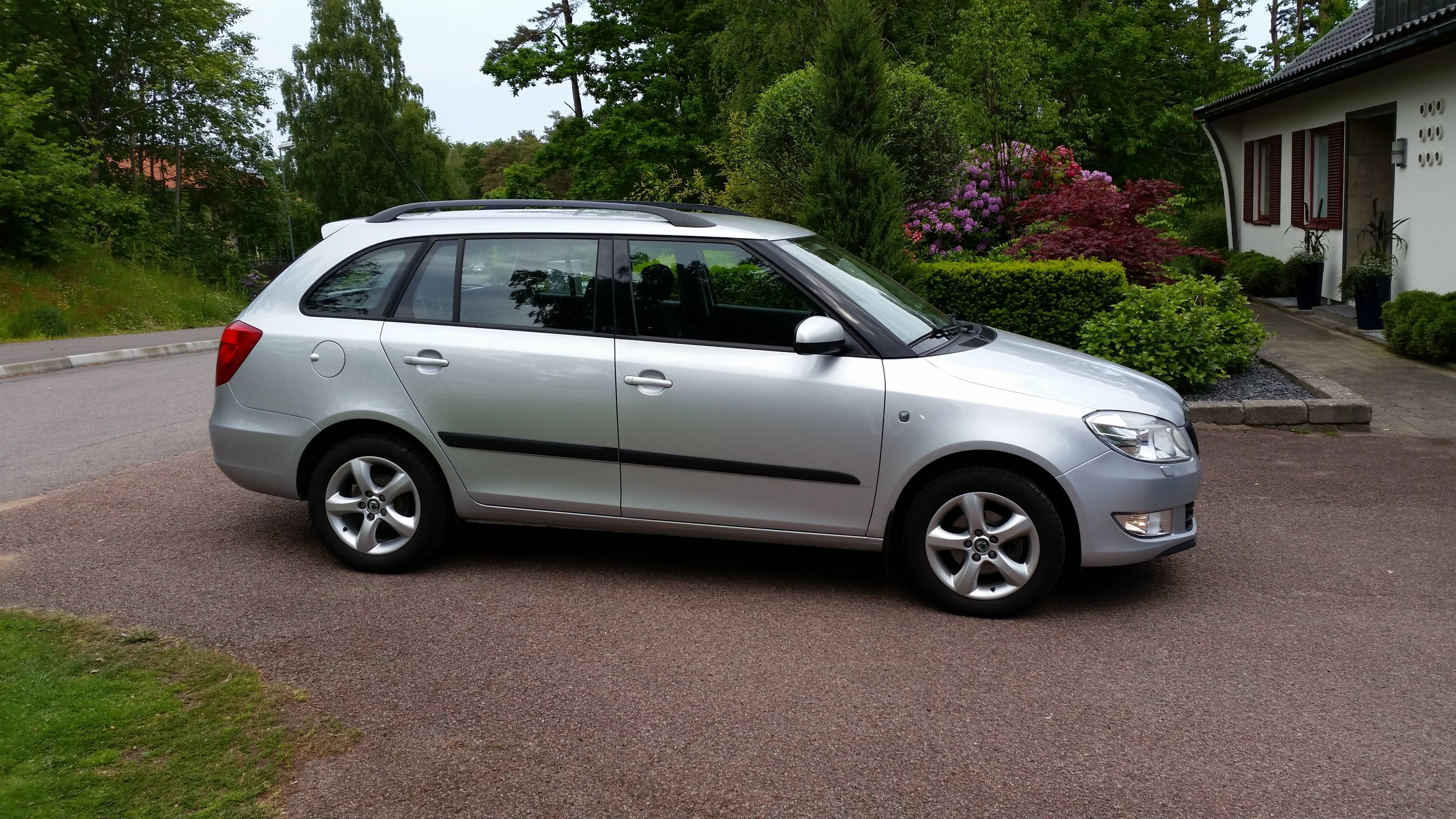

    Hjälpte dottern att köpa en Skoda Fabia combi ”Elegance” 3 cylindrig 70 hk 1.2 (EA111) årsmodell 2011 (facelift), året var 2014. Hon har kvar den än idag. Här kommer en liten resumé.
    Se mina funderingar avseende motorval för 5 år sedan:
    http://www.gtiklubben.nu/forum/showt...l=1#post205978
    Fabia och VW Polo har det mesta gemensamt vill jag påstå.
    Denna motor har kamkedja. Jag har inte läst så mycket om problem med den 3 cylindriga motorn avseende kedjan. Bilen har genomgått oljebyte c:a var 1000:e mil. Drar marginellt med olja, ej mätbart. Inga problem så långt. Byte batteri samt skivor/klossar fram har utförts men det tillhör normalt underhåll.
    En "Elegance" har farthållare, backsensorer, riktig "Clima", vettig dator, extra kurv/dimljus, ratt av läder osv. Lyfter bilen rejält.
    Den har minst sagt fått göra tjänst som transportverktyg. Förvånansvärt rymlig samt mycket bensinsnål.
    Långresor till Norge (Narvik / Geilo) i flera år. När jag gjorde service i somras på den kunde jag konstatera att bilen var helt fri från rost och korrosion. I NO saltar man friskt på vissa ställen, inte bättre än SE.
    Numera går den ofta på Autobahn och det klarar den också av. 160-170 km/h kan man hålla säger dottern, Tar en stund upp dit... Det finns snabbare bilar men den levererar mycket annat istället! Man får planera omkörningarna .
    Nya plåtar från Heidelberg fick den i höstas. "Flyttgods".

    Jag har kört den då och då. Helt ok som transportmedel. Gillar den 3 cylindriga rytmen!
    Diesel får någon annan yttra sig om. Jag kör bensinbilar .
    Svaren är ju inte riktigt på det du frågade efter...…men det får duga.
