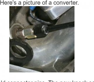

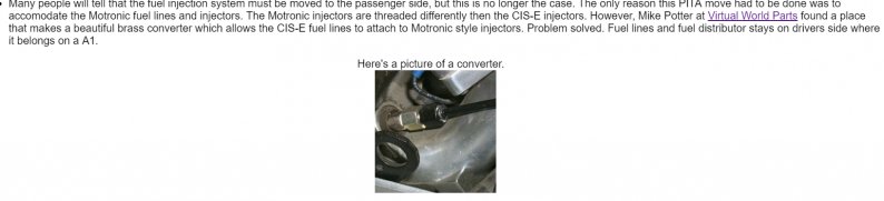

    Någon som vet var man kan köpa en adapter till 9a Spridare? se bild nedan.
    Planerar att ha min 9a Motronic styrning på "rätt" MK1 sida i bilen. och tydligen så passar inte spridarna i KR bränslerören. (har dock inte kollat själv ännu) Gammal länk i klippet, till en ny firma som inte har dessa idag tydligen.

    eller annat förslag?

    Okej, nu vet jag M12 på KR och M10 på 9A.
    Därav behövs adapter om jag ska använda 9A spridare till Original KR Spridarrör.

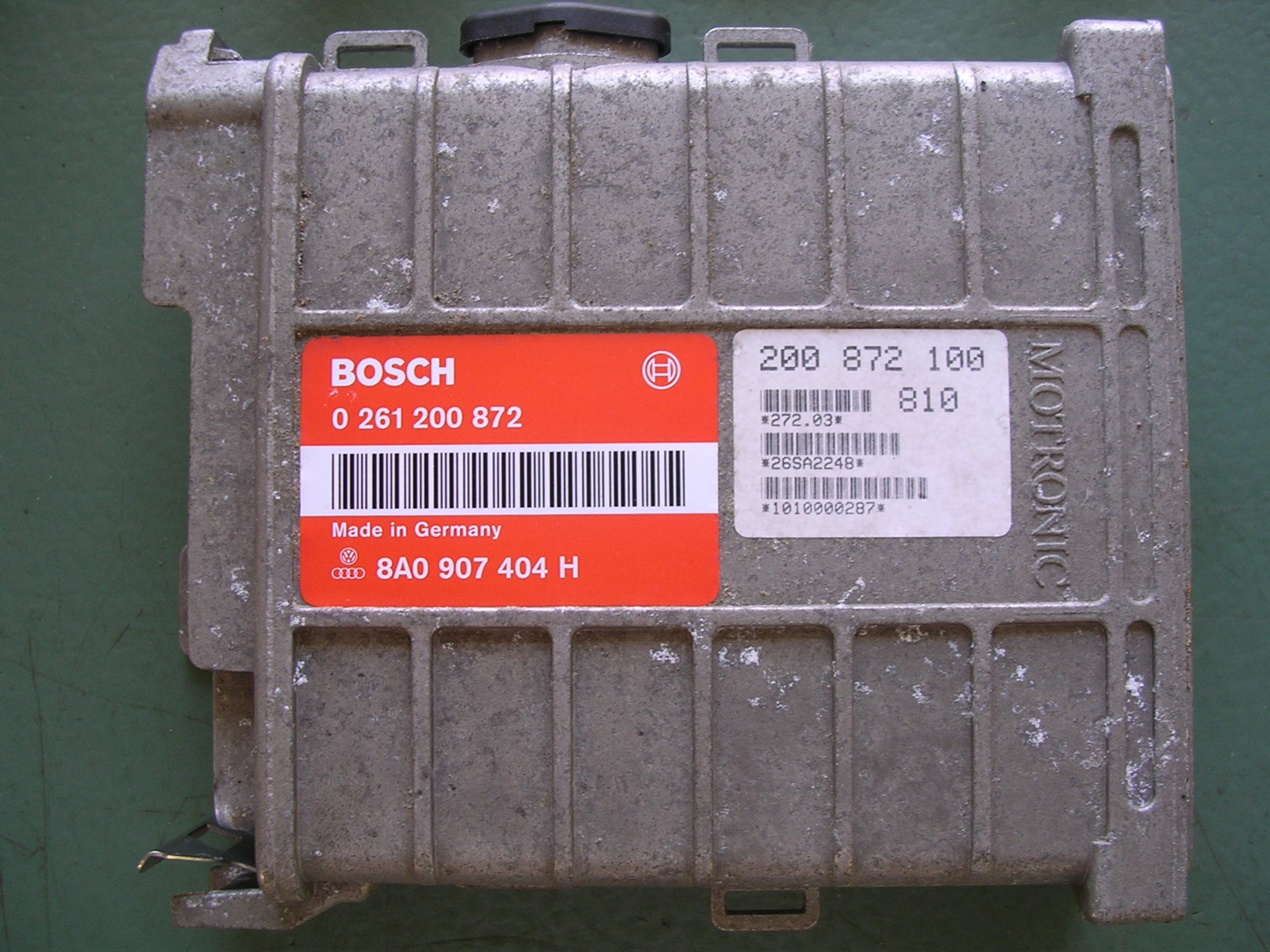

    Visst är det så, men det är en Bosch Motronic styrning. Just min motor kommer från USA. Men det är samma bas även här i Europa.
    Namn:  Nya 9a motorn 013.jpg
Visningar: 1873
Storlek:  514.9 KB
    Boxen.

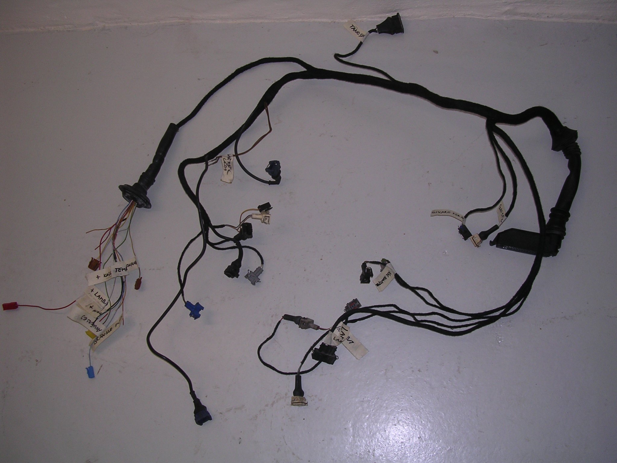

    Namn:  9A kablage.jpg
Visningar: 668
Storlek:  326.0 KB
    Kabelstammen efter utbening och borttag av onödiga kablar.

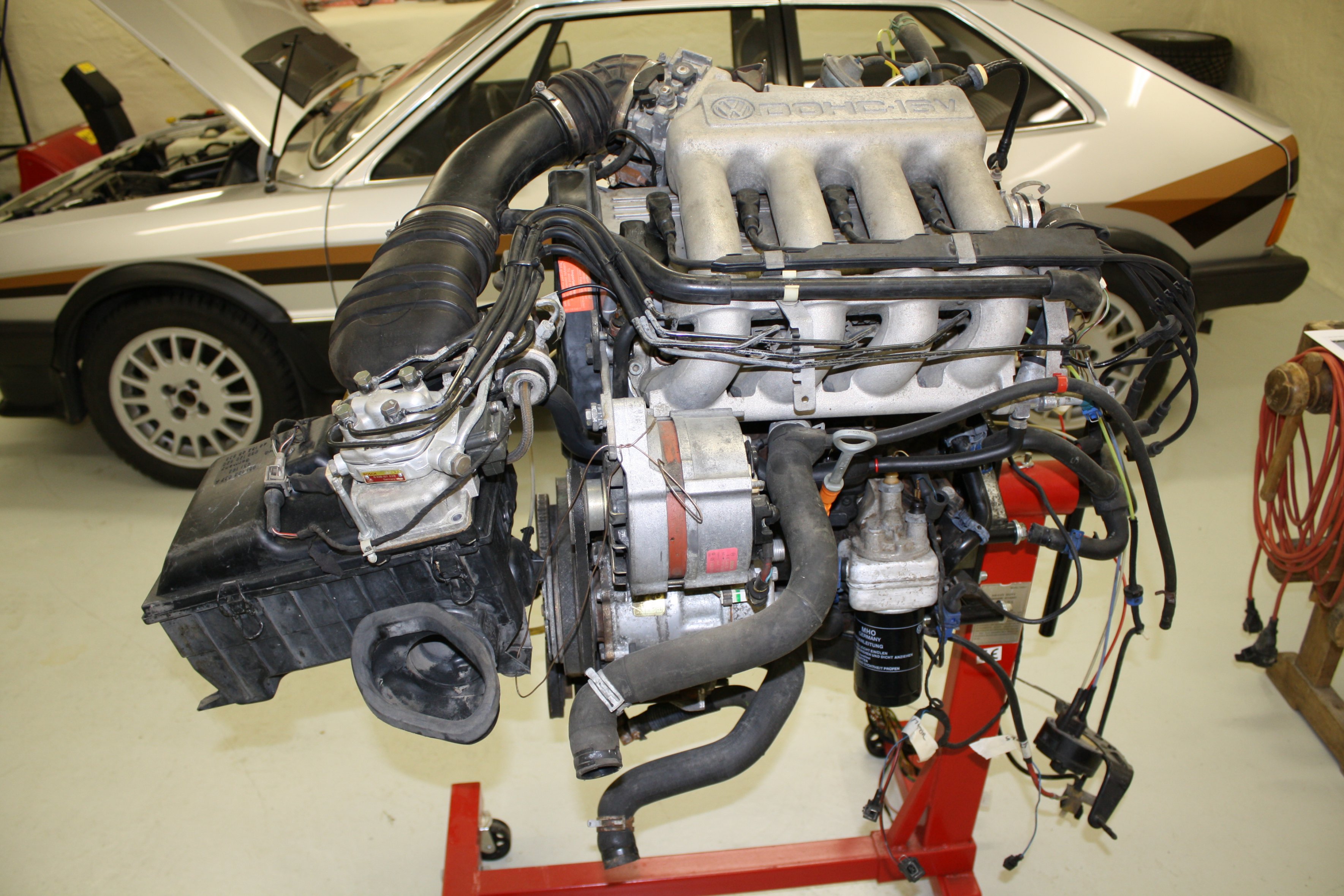

    Namn:  9a Motor nerplockning_0003.jpg
Visningar: 2743
Storlek:  1 022.6 KB
    Motor innan projektstart.

    Ahh, då är jag med KE-jet it is! Lådan är lite missvisande, används till många Bosch system. Tyvärr är det ju smalbandslambda på dessa så den kommer inte att kunna kompensera själv för annan spridarstorlek på fullast. Att mekaniskt lura/justera KE-jet är inte heller så lätt som K-Jet. Dock tror jag det kommer att funka, skulle helt klart chansat och satt på "fel" spridare för att få en korrekt Mk1 installation. Bara du kollar lambda på fullast så.
    Lite OT: Men jag måste ändå säga, shit vilken schysst scirocco i bakgrunden, ser riktigt fin ut!!
