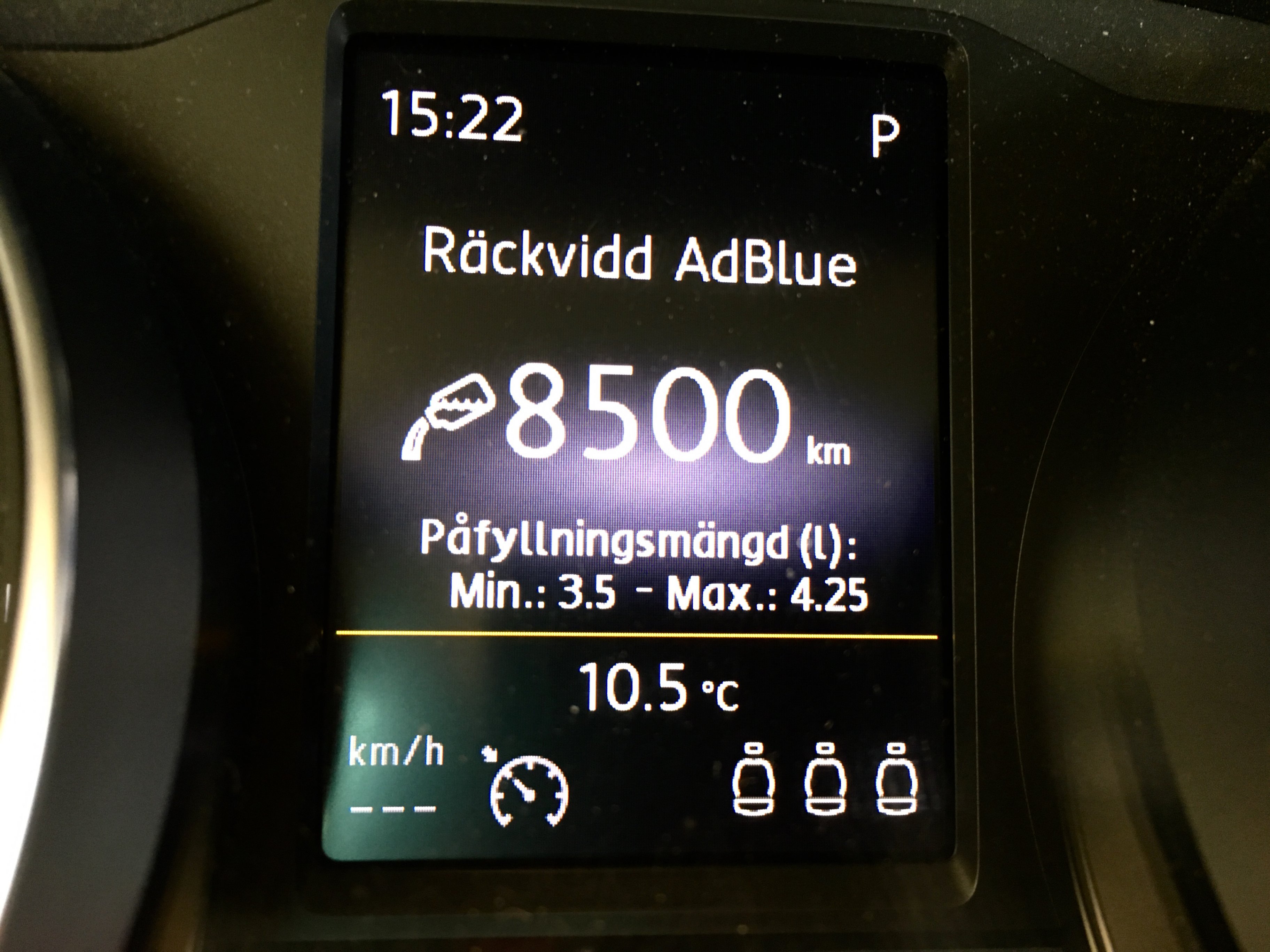

    Så där står det när du inte kan/ska fylla på mer AdBlue. När det finns utrymme för att fylla på mer står det normalt så här, vad jag vet, med max och min. Att skvätta i lite hela tiden känns väl meningslöst, kör till dess den larmar och fyll fullt då

    Det brukar stå vid påfyllningslocket, t.ex minst 5,7 liter. Det som kan hända är att bilen inte registrerar tankningen och fortsätter räkna ner trots att de finns Adblue i bilen. Till slut går bilen på inte att starta. Jag har sett några bilar där detta har inträffat.
