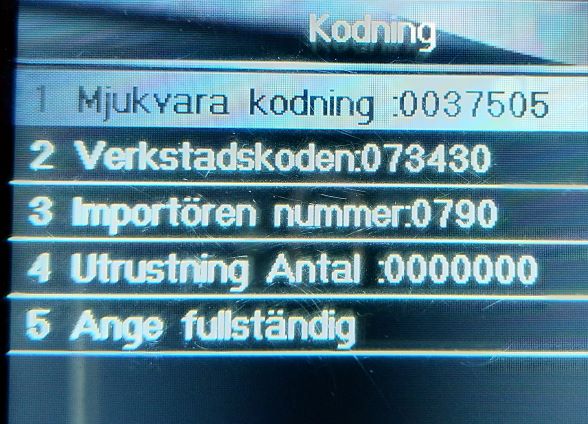

    Nu har jag fått en hel drös med felkoder och det verkar inte som att jag har lyckas koda in den rätt.
    Namn:  IMG_20190216_142911 (3).jpg
Visningar: 563
Storlek:  68.6 KB
    Denna bild är efter jag har ABS styrbox.
    Om jag har förstått rätt så är det Mjukvara koden (0037505) som ska ändras. Jag får fram att jag ska ha kod: 0004809. Men får fortfarande felkod: 01044 Control Module Incorrectly Coded - sporadic 003-Mechanical Failure.
    Utrustning antal (0000000) vad är det?
    Funderar på att byte tillbaka till den gamla styrboxen och börja om då felkoden för Wheel Speed Sensor fortfarande är kvar.
    Tacksam för hjälp.

    Nu har bytt tillbaka till det gamla styrboxen, ett jobb som tar max 30min.
    Till min förvåning kodade boxen in sig själv. Även pos 4 (Utrustning antal).
    Felkoden 01044 Control Module Incorrectly Coded - sporadic 003-Mechanical Failure har försvunnit.
