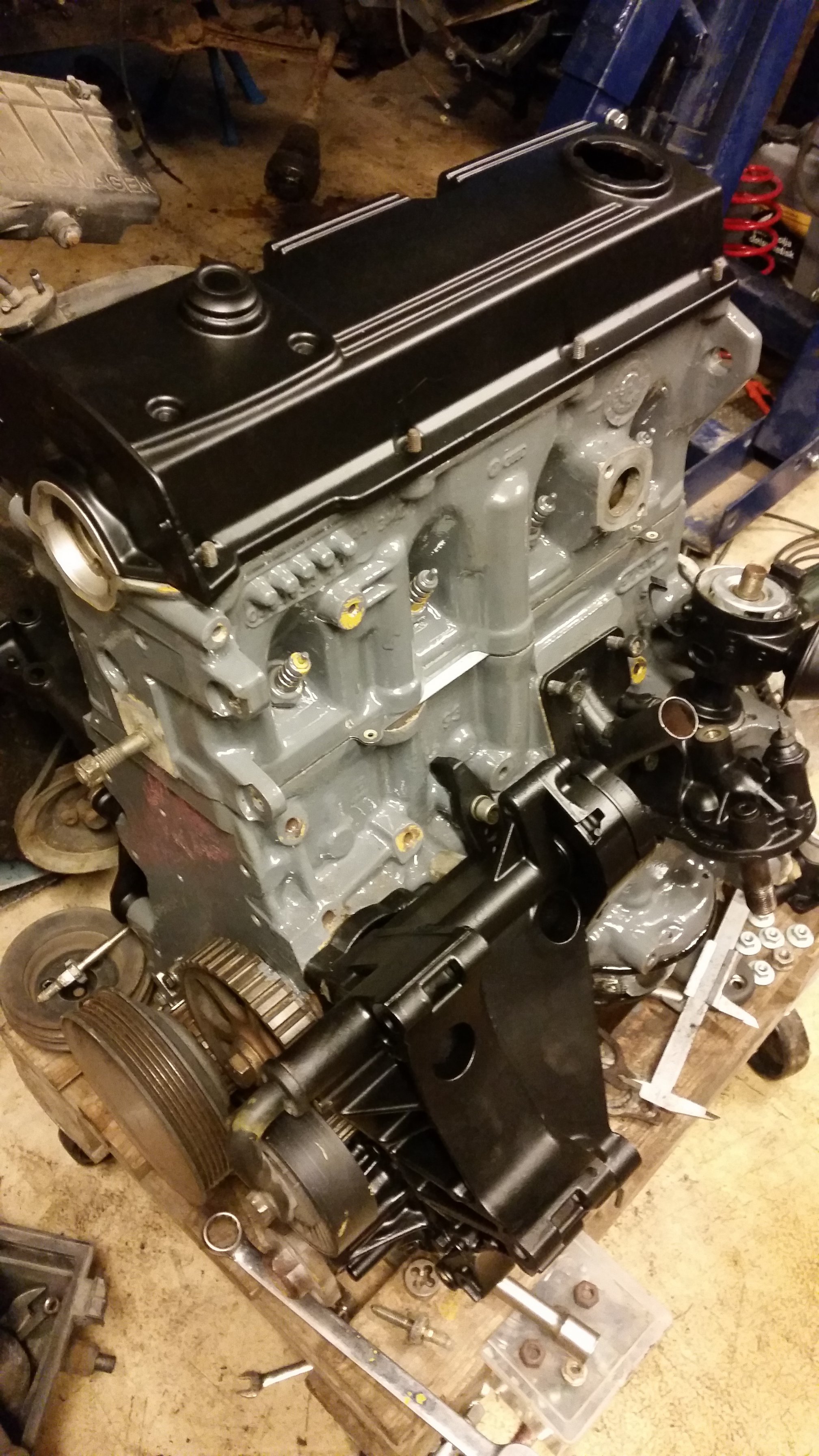

    Bygger vidare på 2,0.
    Insuget till förgasaren ska väljas.
    Ser utseendemässigt lika ut mellan 1,6 förgasare och 1,8 förgasarinsprut.
    Skiljer lite på packningen till vattenkanelen.
    Och kam?
    Toppen blev 1,8 med ventiler 38/33mm(2,0 har 39,5/33mm).
    Detta pga det skiljer på 2,0 vid insprutarnas hål i topp , enklast mot topp vs insuget.
    Skiljer kammen något mellan 2,0 2E och 1,8 Förgasarinsprut(glömt koden).
    Google samt min egen gamla tråd här säger att de är mycket liten skillnad.
    Men minnet sviker, nån med input här?

    Blev klar med motor.
    Men pga flytt ur garage är den stående fram till i vår.
    Receptet blev som ovan.
    2,0 block, 1,8 topp pga enklast, tror det blev 2,0 kam även om jag tycker mig komma ihåg att just den 1,8-kammen jag hade var samma. Sedan blev det insug från den med förgasare, var nån obskyr skillnad men inget viktigt. Förgasaren tog jag av igen , ska rengöra och kolla över den.
    Så det är lite kvar men hann det mesta.
    Blev lite åt detta håll även om en del ändrades.
    Hittade inte bilderna nu.
