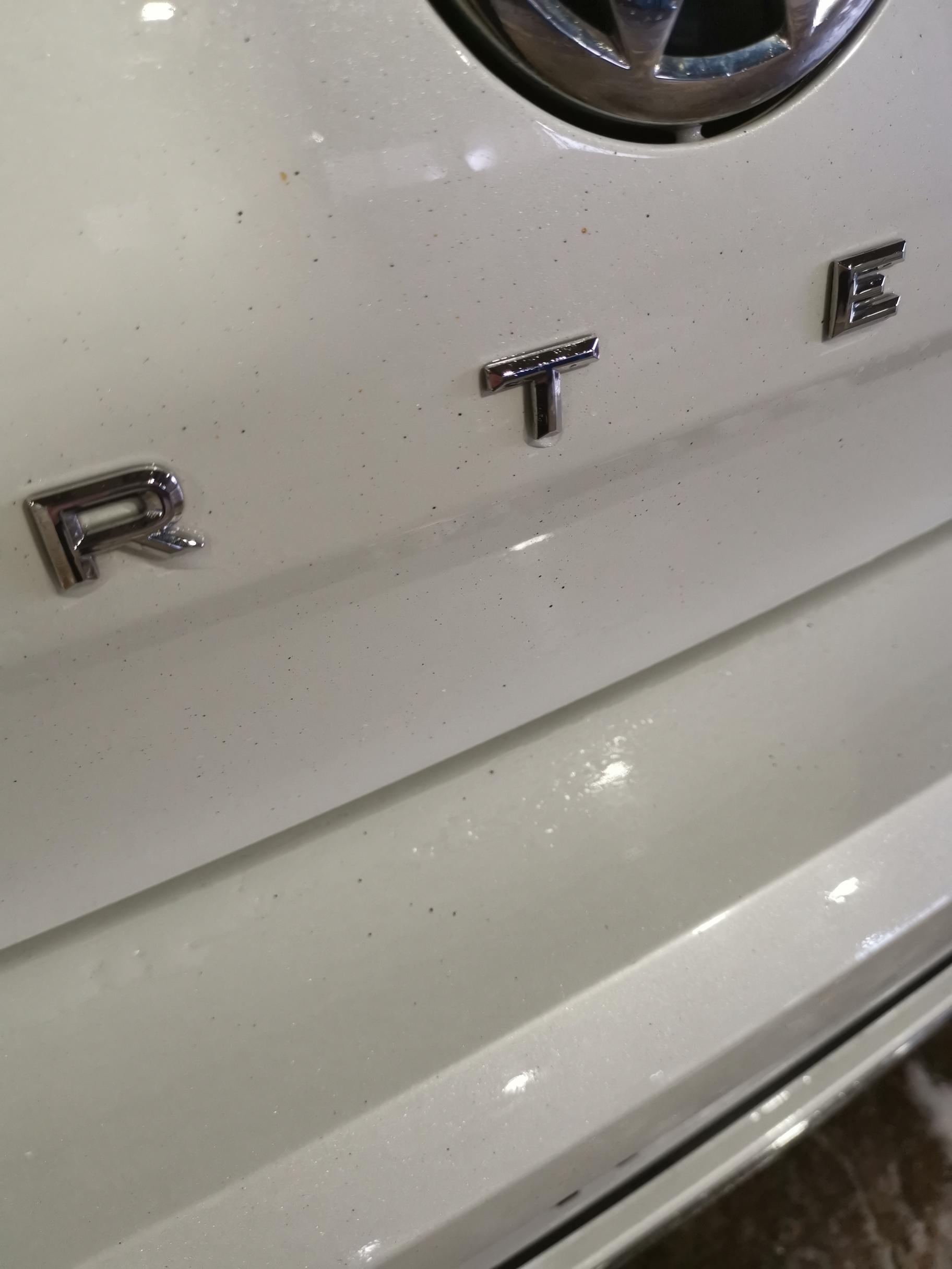

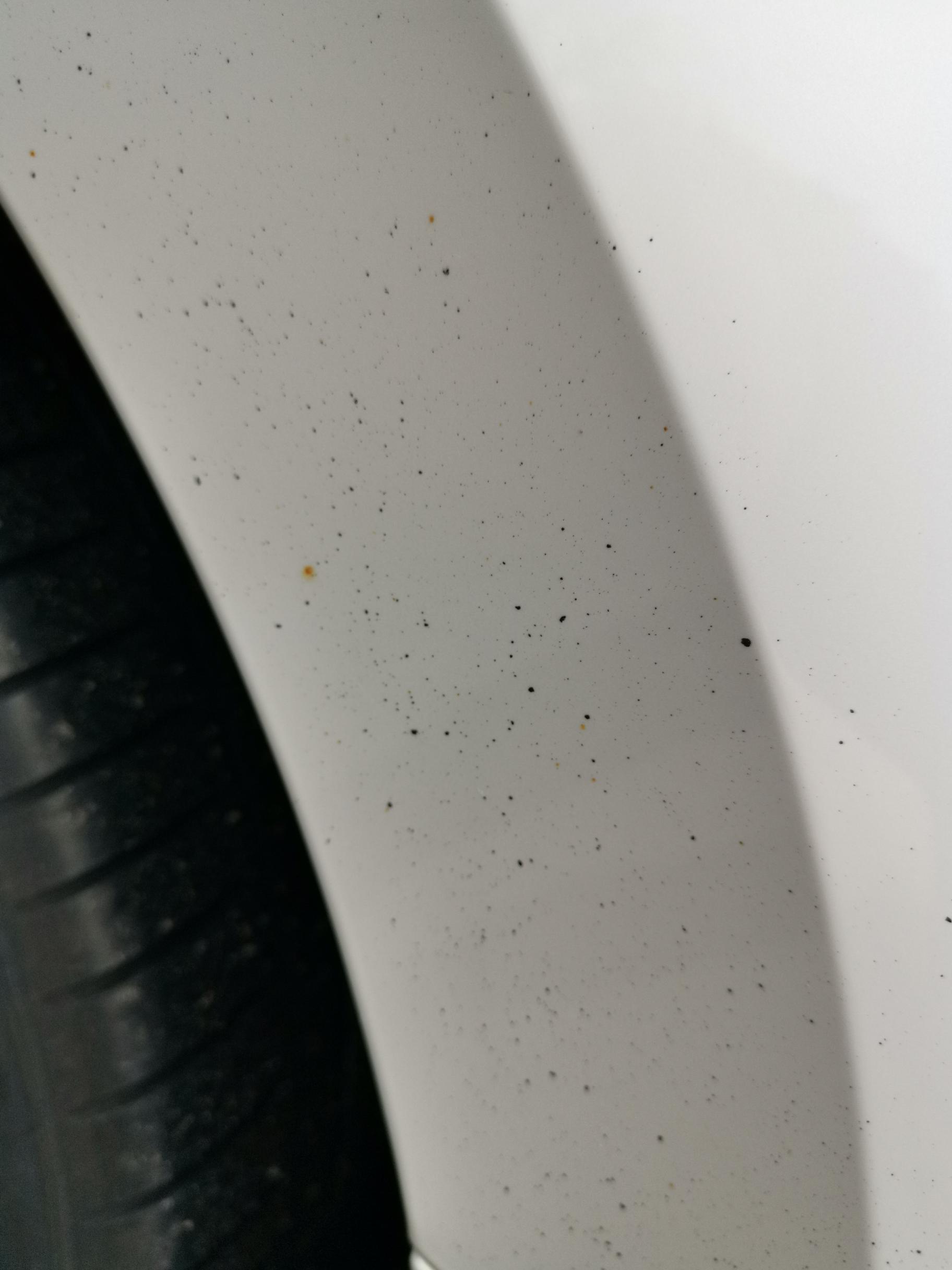

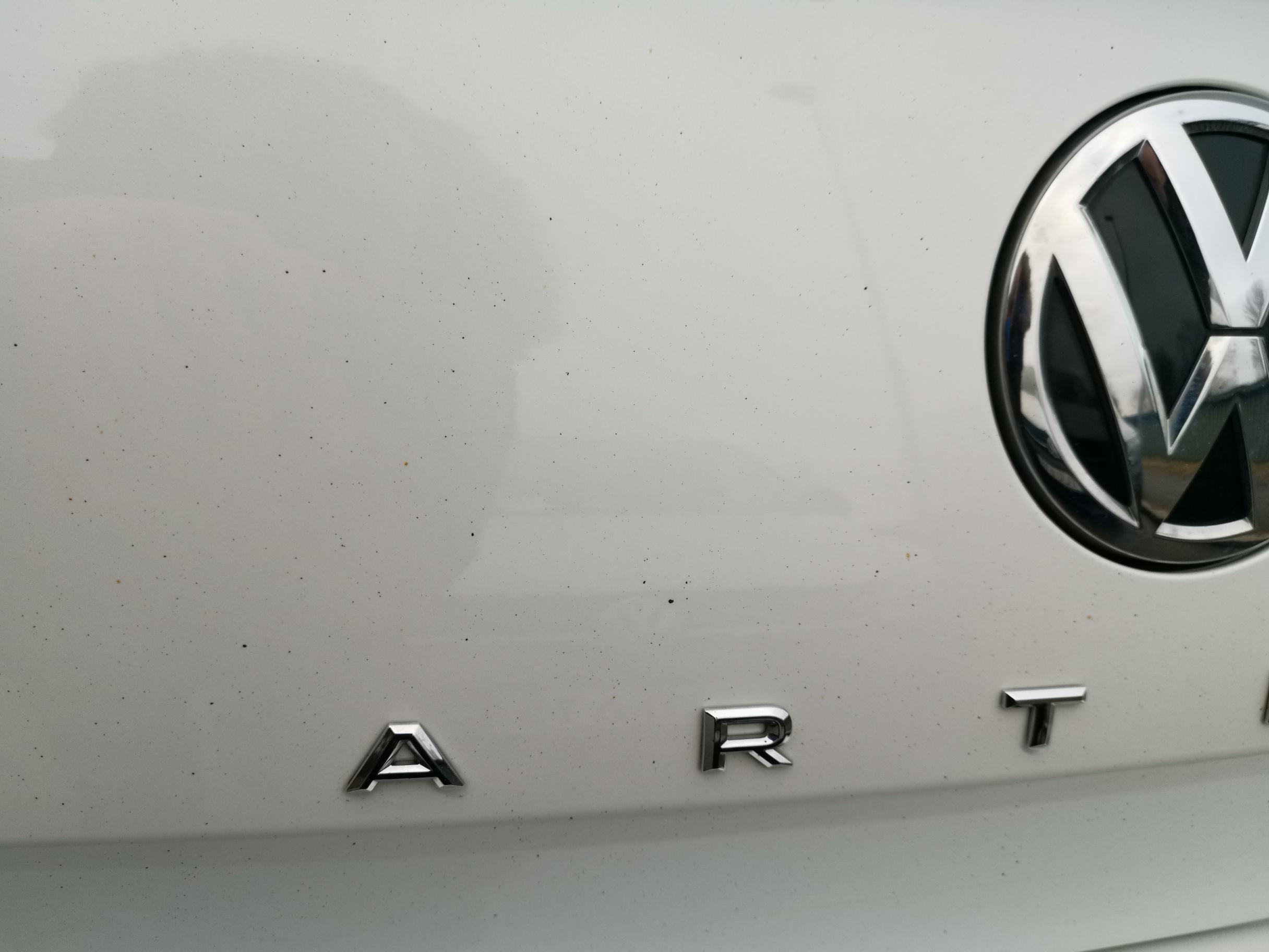

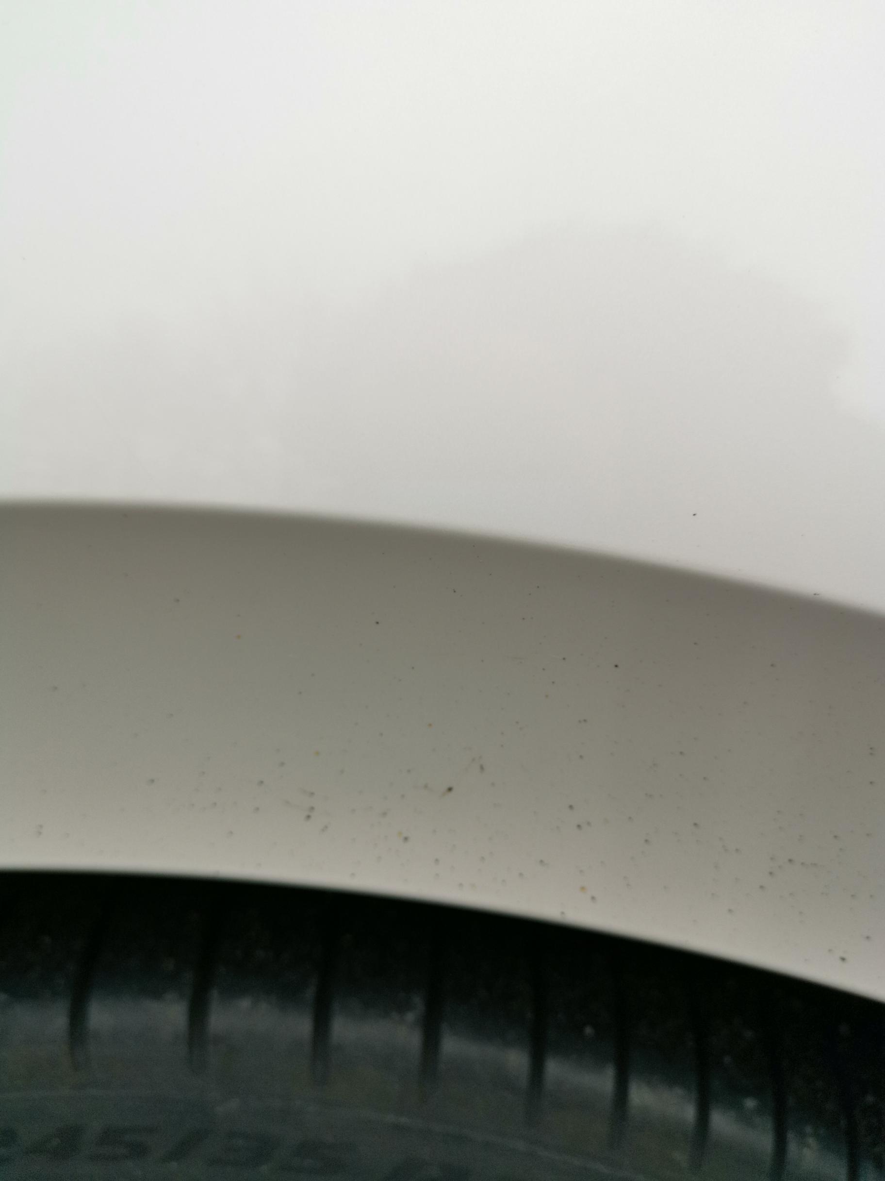

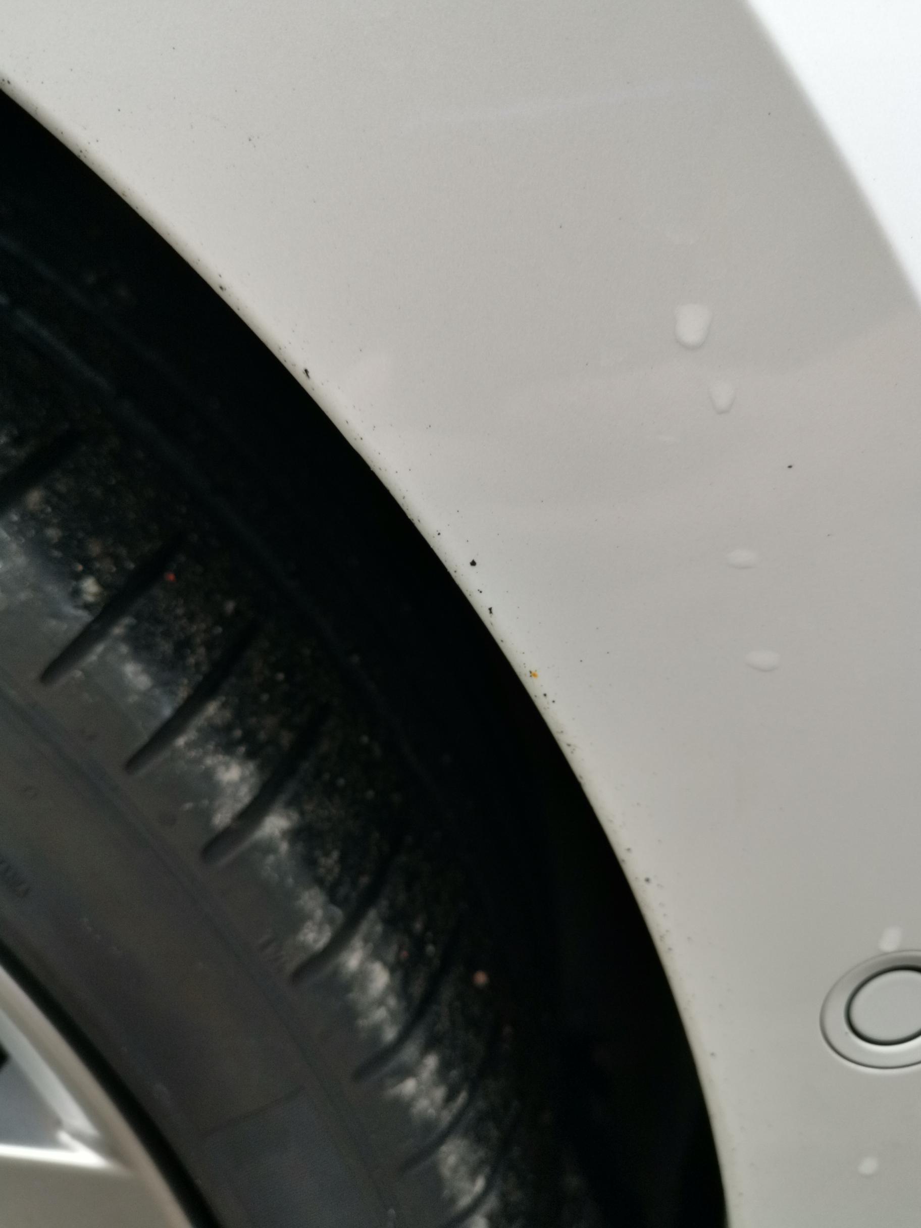

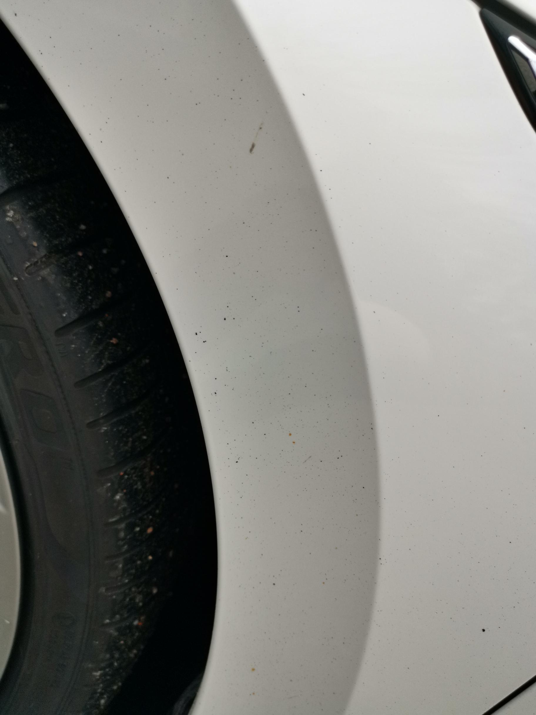

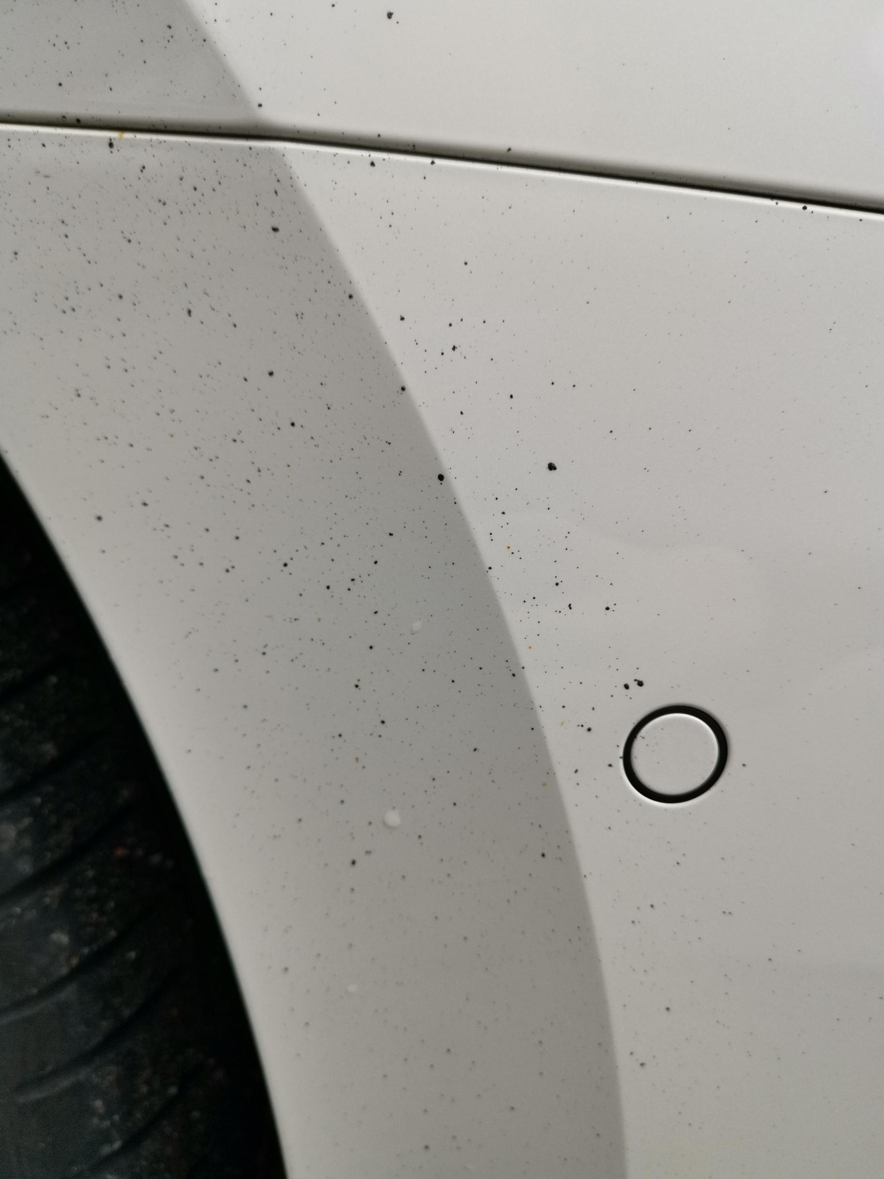

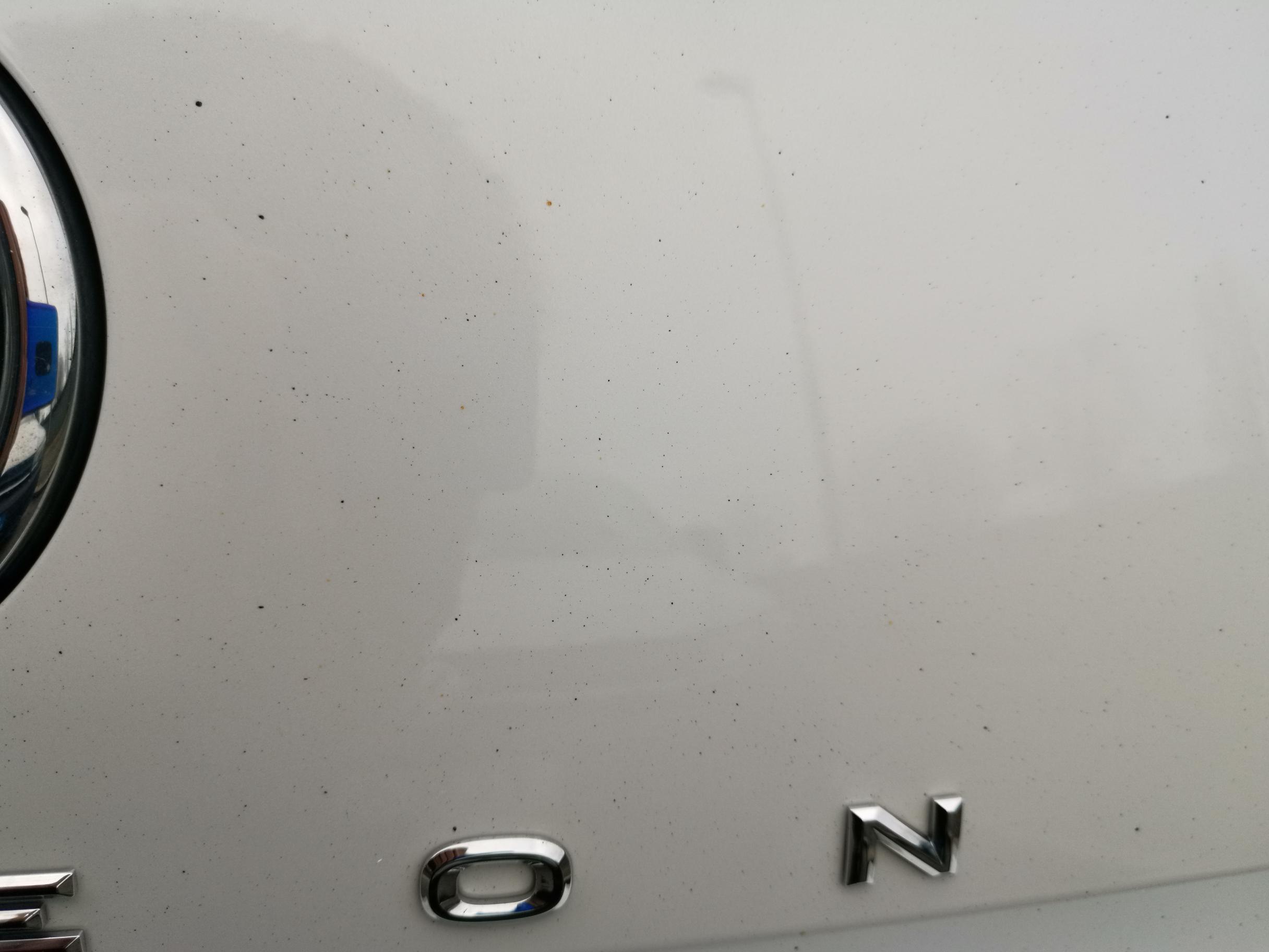

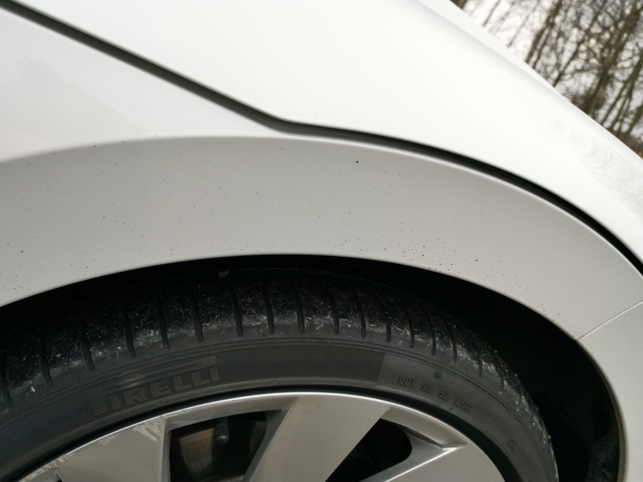

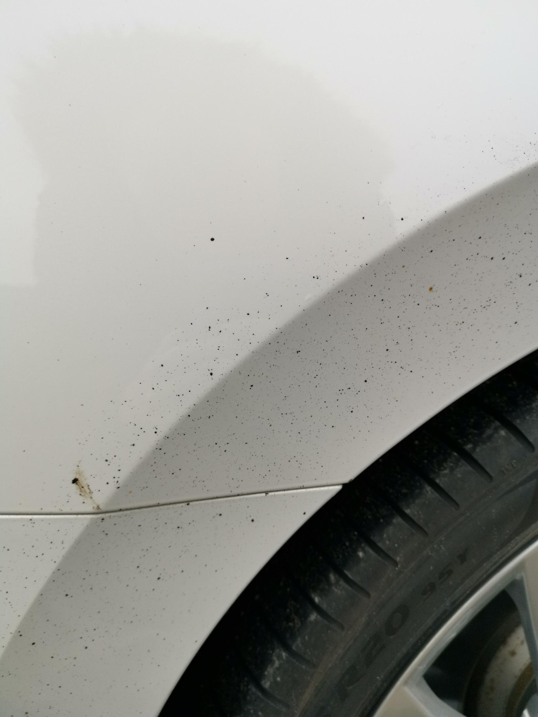

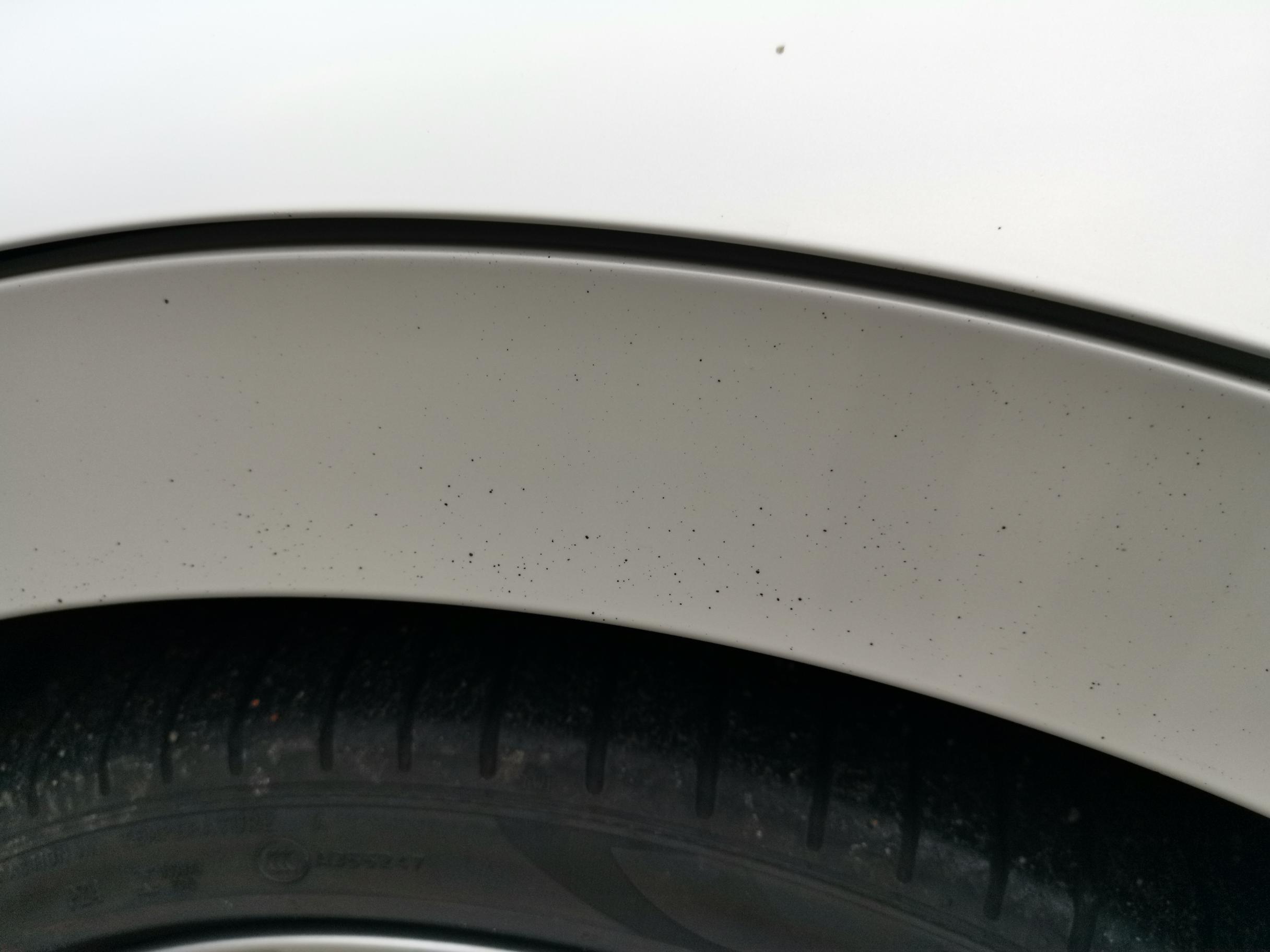

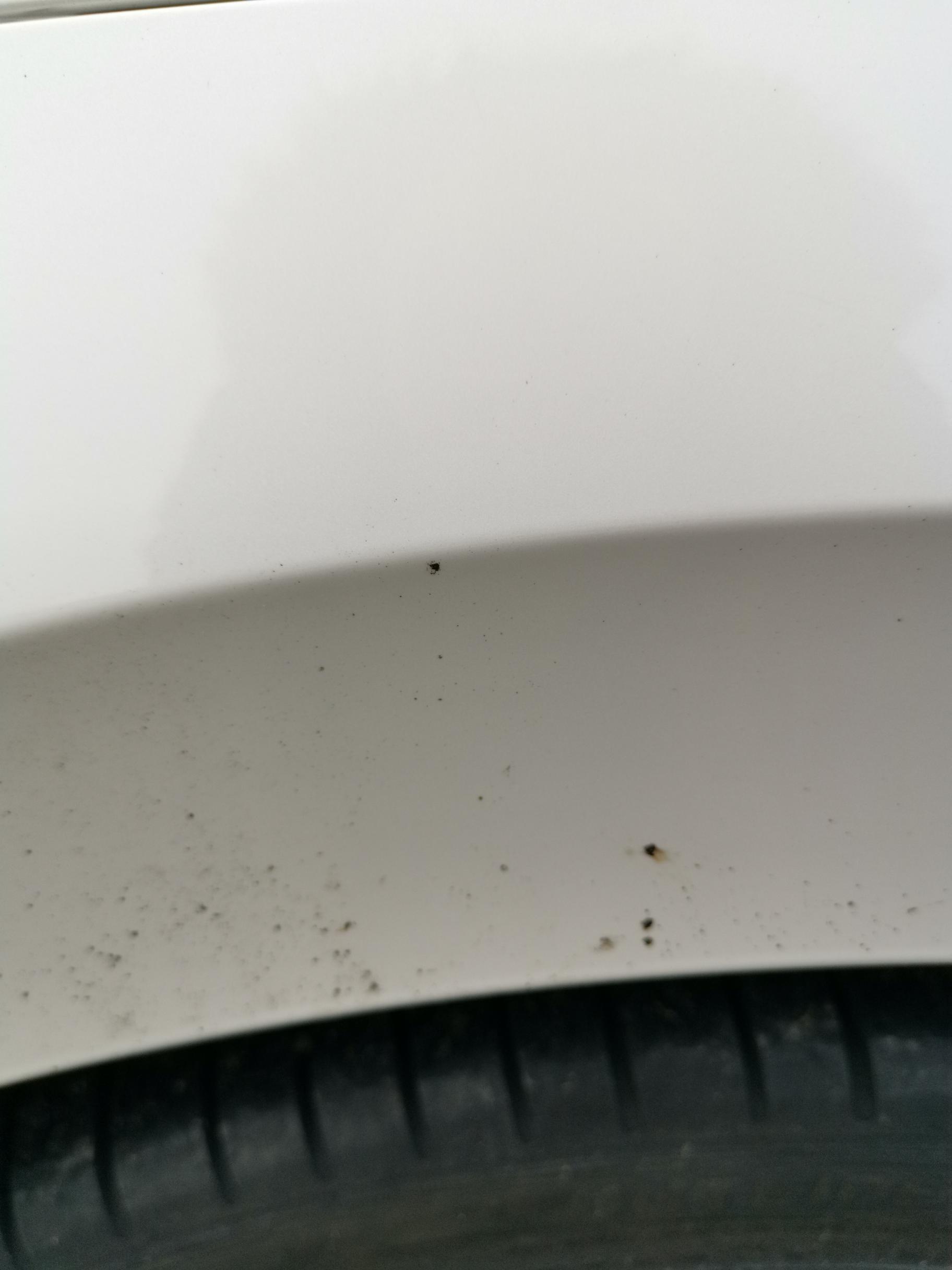

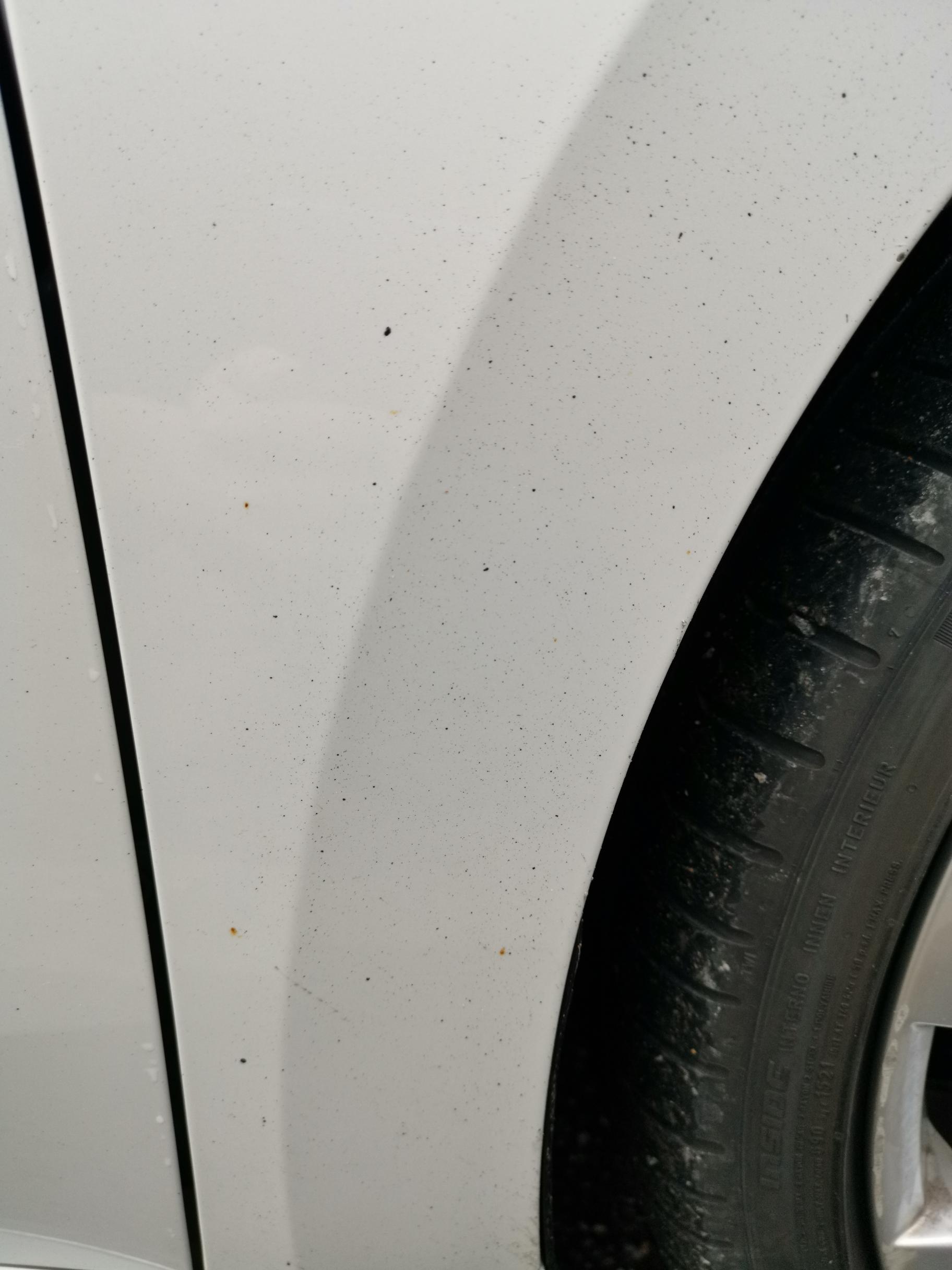

    Nu har jag upptäckt en grej till. Efter att jag tvättade bilen från allt skit den stått ut med under vintern så har jag upptäckt att det är rost på alla sidor av bilen. (jag har givetvis tvättat den regelbundet under vintern också med för hand men aldrig sätt allt det här) Rost över varje hjulhus, bakpå bilen runt VW märket som man öppnar bakluckan med osv. Detta är väl åtminstone något som min vagnskadegaranti måste hjälpa mig med? är helt sjukt missnöjd att en bil som är lite mer en 1 år gammal redan rostar.
    Bilen används endast som pendlarbil ca 4 mil om dagen motorväg. Jag har inte kört offroad eller gasat sönder på grusvägar.
    JAg har bifogat en massa bilder på hur min bil ser ut. Dessa bilder är tagna precis efter den är tvättad. Fula fläckar överallt samt rost från många av märkena.
    Har ni någon erfarenhet av Arteon? Har er Arteon börjat rosta och haft så mycket fel som min? Täcker vagnskadegarantin rost?

    Det där är flygrost som du ser, små metallpartiklar som fastnar på lacken från tex dubb. Finns medel att köpa som du sprayar på vid tvätt på samma sätt som du bör använda en bra kallavfettning, för du verkar har en hel del tjärfläckar också.

    Lacken. Du har lackgaranti 3 år (har inget ned vagnskadegaranti att göra). Dock tycker jag att det ser ut som flygrost (utifrån kommande rost stoff) samt rikligt med asfaltsfläckar. Helt normalt på en bil och på de ställen du beskriver med det körmönstret.
    Flygrost får jag varje år på våra bilar. Poleras bort eller löses med "flygrost lösare". Googla på det.
    När jag hade en vit GTI 6 var det extra tydligt.
    Det finns knappast någon möjlighet att det är under ifrån kommande rost på så kort tid.

    Som det står i båda tidigare svaren så är det flygrost. Täcks inte av någon garanti eftersom det inte är bilen som rostar. Annars hade det mycket riktigt kunnat vara lackgarantin som man kunde åberopa.

    Flygrost kan du dessutom ha redan när bilen är ny. Min första tvätt av bilen samma kväll som den hämtades hos handlaren vissade rätt tydliga spår, även om de var så små att de inte syntes. De lila riningarna är upplöst flygrost.
    Jag använder mig av ValetPRO Dragon's Breath.

    Som så många andra redan skrivit, flygrost. Ta (efter att du tvättat bilen) en gammal frottéhandduk och lite lacknafta och gnugga på rostfläckarna så ska du se att de försvinner. Hade exakt samma "problem" med en vit Volvo V40 -16 så det är inget som är bundet till varken bilmodell eller märke.

    Så där blir det om man inte sköter bilen på rätt sätt. Det är rost från asfaltsfläckar, om dessa sitter för länge blir det märken kvar. En polering och vaxning är dessa borta.
    Du måste helt enkelt sköta bilen bättre. I första hand gäller det att lägga på vax vi jämna mellanrum, sen måste man köra med riktigt bra avfettning i stort sett varje tvätt så inte dessa asfaltsfläckar hinner ge märken.

    Den där bilen behöver en rejäl tvätt med kallavfettning och flygrost borttagare( fallout remover). Med bra medel så behöver du inte röra dom utan låt medlet verka sen spola av med högtryck. Du kommer behöva upprepa det några gånger

    Bilden du bifogat visar ju,som sagt ovan, flygrost som orsakas av tex bromsdamm eller dubbar.

    Tack så jättemycket allihopa för dessa svar.
    Jag har köpt ett kitt för att ta bort flygrosten med lera osv. Det lilla jag provade igår gjorde susen. Bara några X antal timmar "rengöring" och bilen är som ny igen

    När du använder LERA, om du inte har fått informationen tidigare, använd någon form av Detailer (spray wax) som "glidmedel" för att undvika att repa lacken. Du sparar nog en hel del tid om du använder någon form av flygrostlösare (dragonbreath etc) först.

    Använd oxalsyra, finns flertalet produkter stt välja mellan. Då slipper du till 90% mekaniskt borttagning av flygrost med betydligt mindre slitage som följd. Notera att du kommer att addera repor med lera även vid obligatorisk användning av smörjmedel (text bilschampo) beroende på lertyp.

    Det beror ju på, en syrabaserad eller ph neutral fälgtvätt fungerar ypperligt att lösa flygrost med. Smidigt med ngn som har färgindikator också.
    En syrabaserad kan man eventuellt behöva späda innan. Biltemas Bio fälgrent innehåller oxalsyra och funkar rätt hyffsat.
