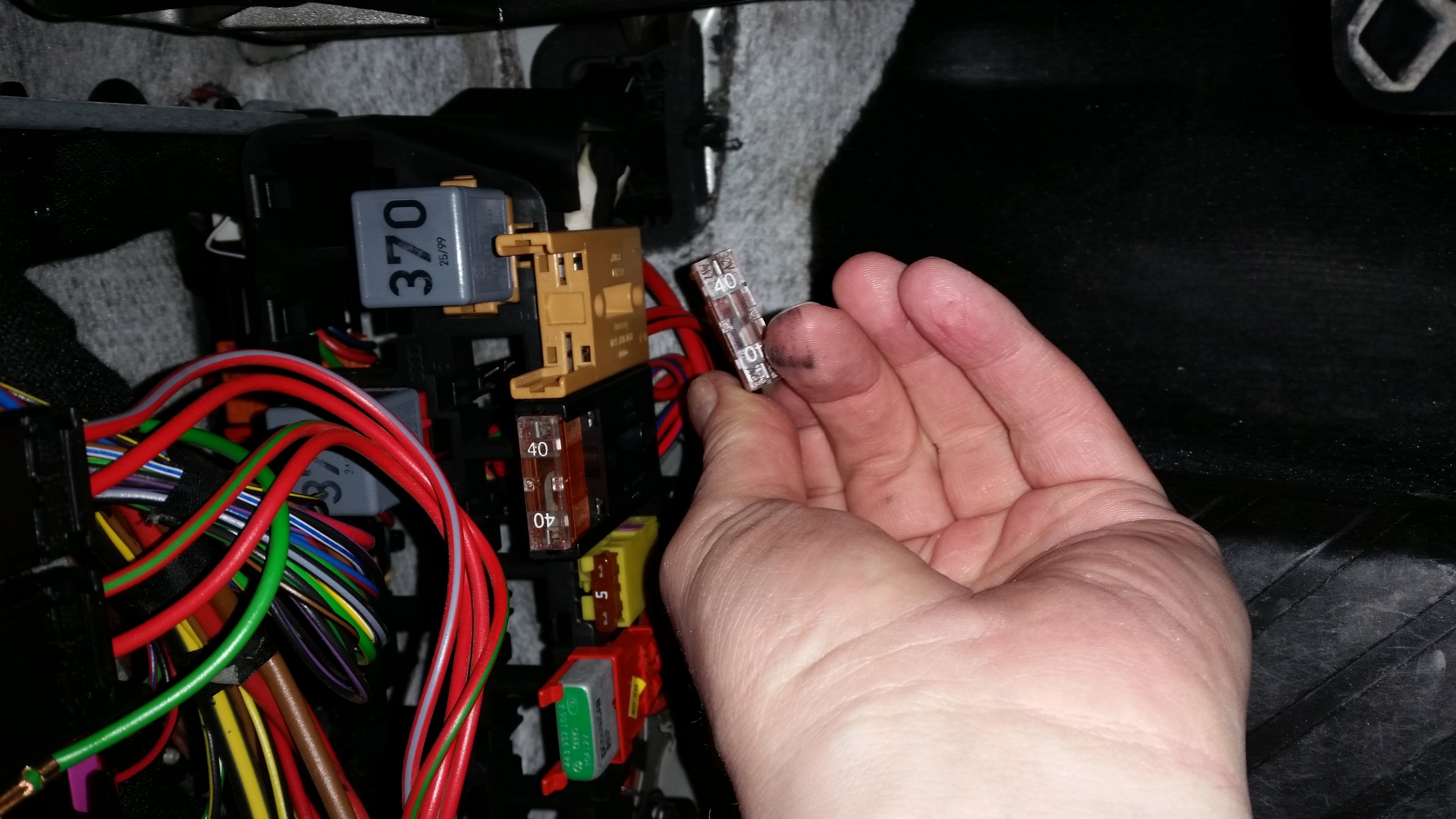

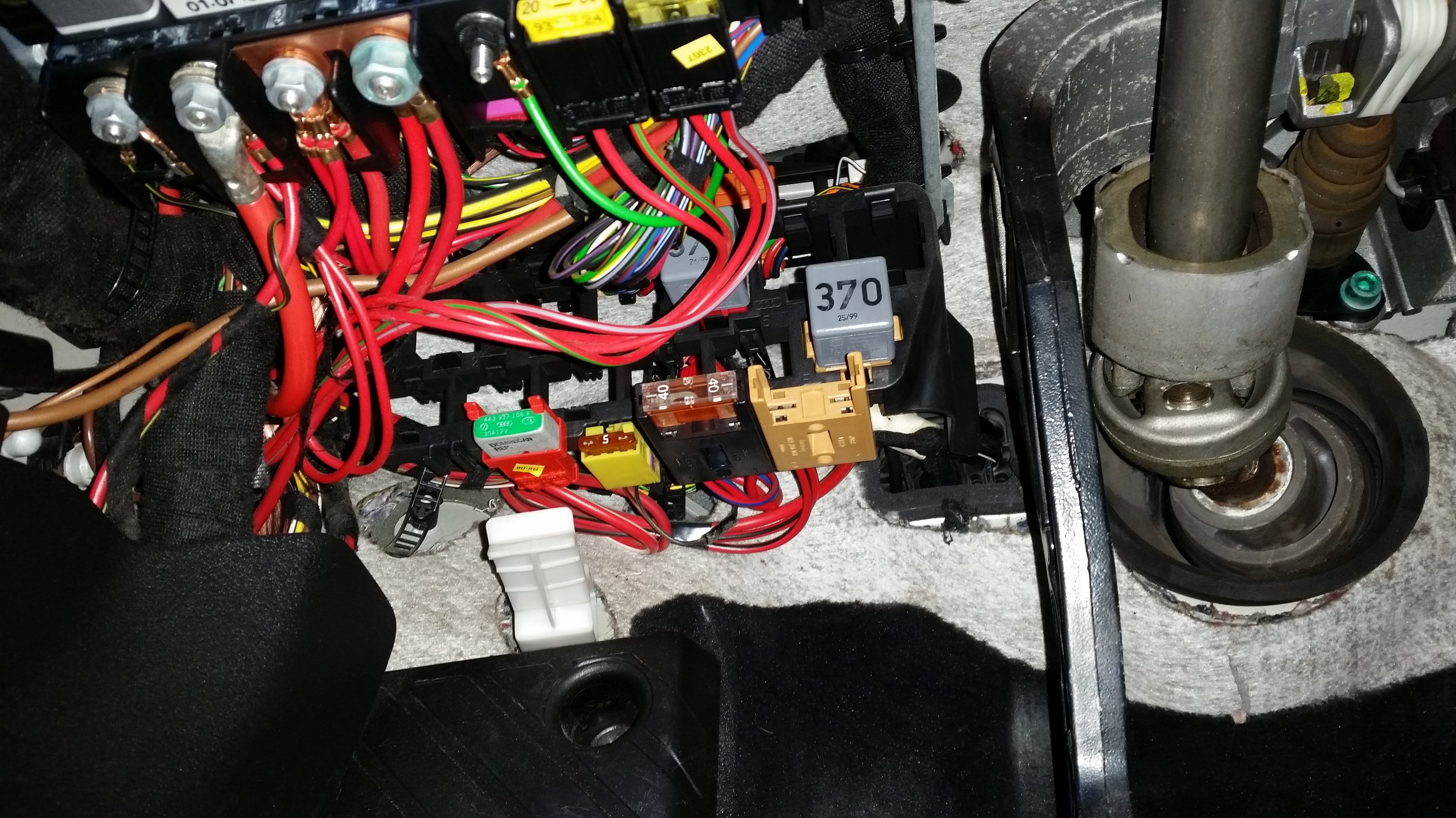

    ...tråkigt nog är det varken det elektriska kontaktstycket eller det mekaniska tändningslåset som felar:
    * https://drive.google.com/open?id=1DY...vpqEJZmDAyGR7V
    * https://drive.google.com/open?id=1mN...b5scdi-73c7XDS
    HJÄLP mottages tacksamt !

    Säkringen kanske är någon slags huvudsäkring med tanke på att den är på 40A. Var stod bilen förvarad? Kan det ha kommit fukt i elektronik? Har du hittat mus-lortar i eller omkring bilen?
    m v h Henrik
    Joo, säkert någon slags huvudsäkring,
    men hade varit intressant att veta vad som går igenom denna säkring !?!?
    Bilen har stått inomhus i kallgarage som är mycket torrt och välventilerat.

    Den säkringen är till ABS enheten. kommer in 1st röd kabel och går ut 2st Röd / Svart va?
    Medlem 2strokes avatar
    aug 2007
    BobCat
    5306
    Gällivare ( VCDS )
    1 409
    Citat Ursprungligen postat av Danne_ Visa inlägg
    Kommer det in 1st röd kabel och går ut 2st Röd / Svart va ?
    Ja.

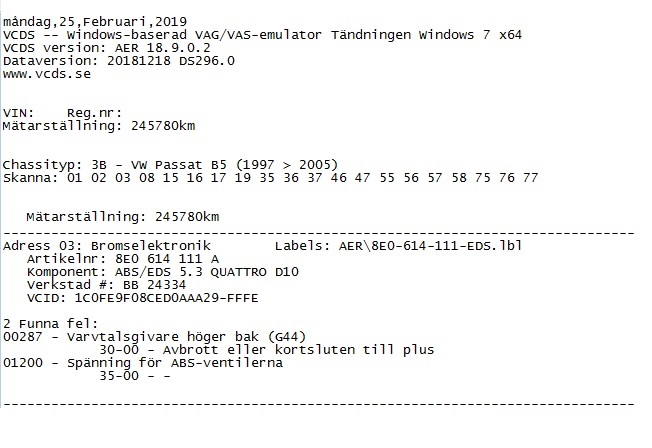

    Har grävt vidare och om jag antingen drar denna säkring eller tar fort det stora kontaktstycket
    från ABS enheten ute i motorrummet så slutar instrumentbrädan med sitt flipperspel.
    Går ABS systemet/pumpen att tvångsköra med VCDS ?
    Någon som har idéer ?
