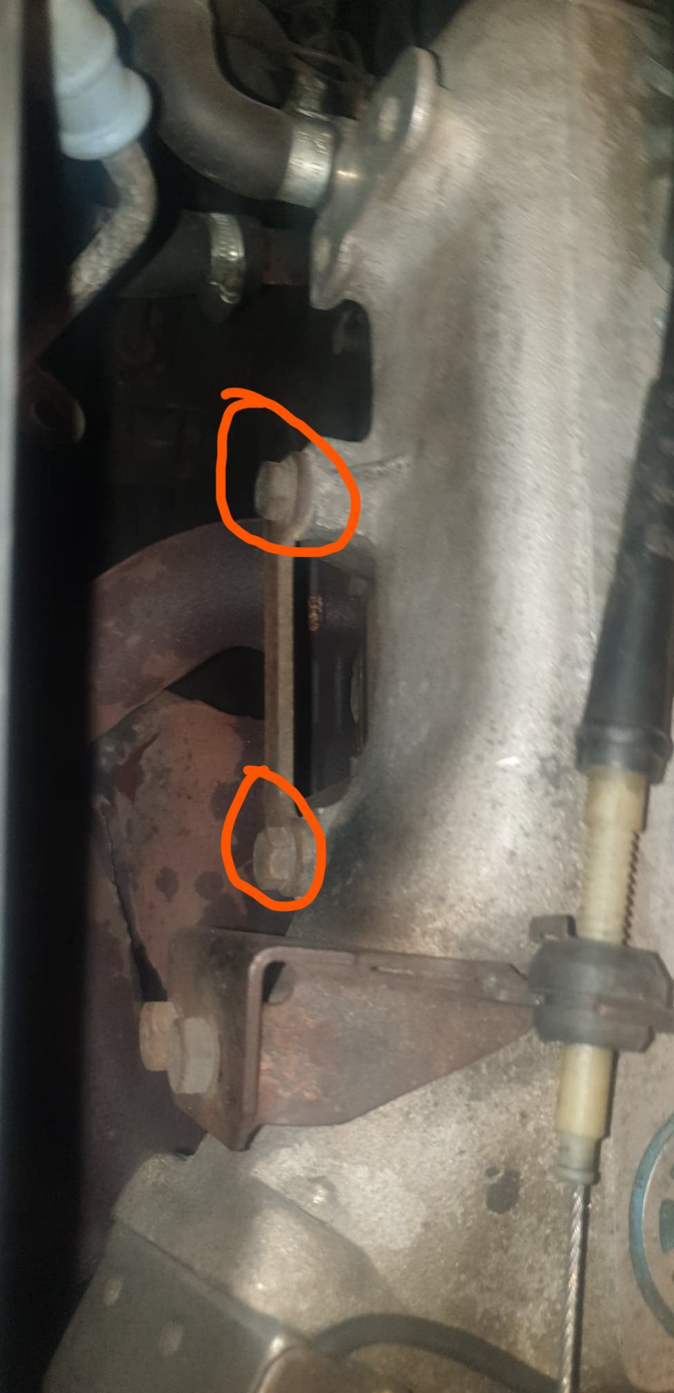

Hursomhelst, börjar närma sig en mekardag med polaren och då tänkte jag ge mig på det, men då är det alltså dessa skruvar som behöver skruvas loss för att komma åt ordentligt:
Nedre delen av insuget kommer ju fortfarande sitta kvar och ser ut som det ändå kommer vara svårt att komma åt med ståltråd runt injektionen

Tänk på att det sitter ett fäste under spjällhuset med. Och byt till ny packning efteråt mellan halvorna. Sen är det väl bara skruva och dra som gäller.
