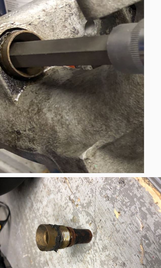

  6. #26
    Filip
    371
    Bild på spridarhylsan och demontering finns förresten i min projekttråd om KR motorrenovering.

    Hehe, de där mässningshylsorna brukar sitta, lite, lite hårt Gäller att ha en bra insexhylsa!
  8. #28
    Filip
    371
    Det skriver jag under på!

    En liten klick aluminumpasta skadar inte
