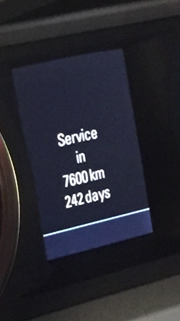

    Skulle göra en Service Återställning på kompisens nyinköpta ( 2010 ) Audi A6 Allroad TDI
    då han bytt motorolja och filter så här efter inköp samt att service lampan lyser.
    Problemet är att jag verkar missa något med VCDS'en då den inte vill nolla sig.
    När jag klickar in mig på släcka service lampa så kommer det upp ca 15~20 olika alternativ
    som rör olika inställningar och bränsletyper på olika marknader.
    Jag valde då Variabel Intervall och Europa ( utom Storbritannien )
    ( Jag tolkar detta som LongLife och EuropaLL inte står i klartext någonstans )
    sedan klickade jag på nolla servicelampan
    och VCDS svarar efter en stund, Klar
    Men när man sedan startar om bilen eller slår av bilen
    så lyser det ändå 760 Mil kvar eller 242 dagar till service...
    Varför ?
    Det borde ju inte komma upp något alls då man "nollat"
    Vad missar jag ?

    Nu har jag provat att "nolla" på flera utav de alternativ som ges i VCDS,
    men lik förbannat så blir nedanstående kvar sedan då man startar om bilen.
    Vad är det jag missar ?

    Ingen som kan förklara hur jag ska göra för att nolla bort allting ?

    Har du en original VCDS?
    Medlem 2strokes avatar
    aug 2007
    BobCat
    5306
    Gällivare ( VCDS )
    1 409
    Har du en original VCDS ?
    Joo, jag har en Äkta/Original VCDS
