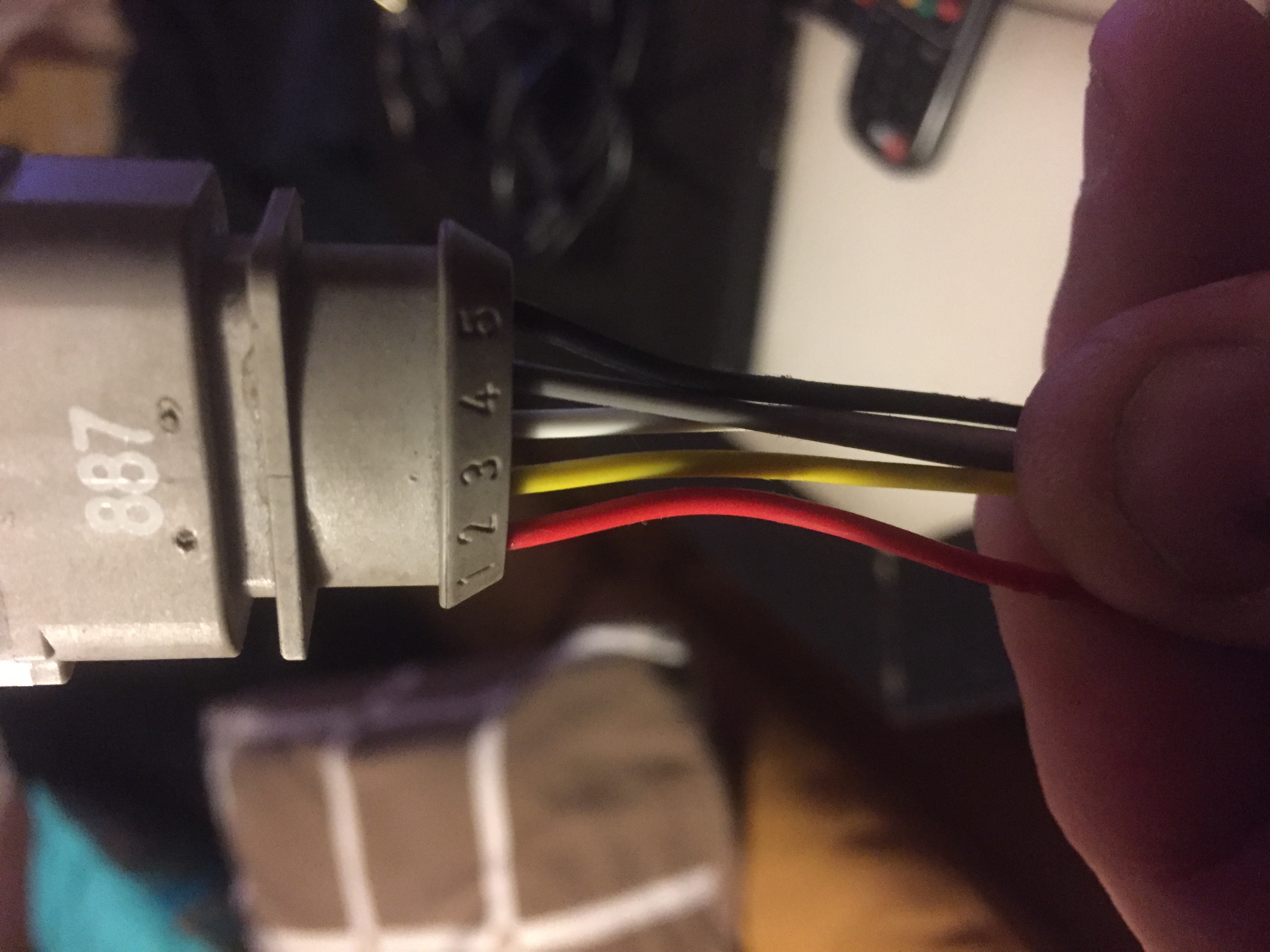

    Röda? Har du lust att ta en bild på den och gärna kablaget närmast den? Har för mig att min kabel hade annan färg...

    Har inte Jb4an kvar men här ser du
    Namn:  69834240-0E8D-4FEE-8D7B-FFB8E6D69541.jpg

    Okej. Har sett den förut men färgerna stämde inte på min bil. Har för mig att det är blå och grå i min.

    Du tog rätt lambda (främre) Röd bör det vara,tror det var 5 olika färger på trådarna

    Så ska det se ut, snabbkopplingen ska sitta på de röda tråden.
    Namn:  AE93CDA0-75F6-4F4A-9A23-AAFA3508D547.jpeg

    Jag ska kolla nästa gång jag är i garaget (låset frös häromdagen ). Är det främre/första lambdan du kopplat till?
    I början fick jag för mig att jag kopplat fel men bilen gick bra. 11,46 på Mantorp med mycket bränsle och olättad (och kombi).

    Japp främre lambdan! Fantastisk tid må jag säga Grymma bilar dessa ST 4wd Cupror
