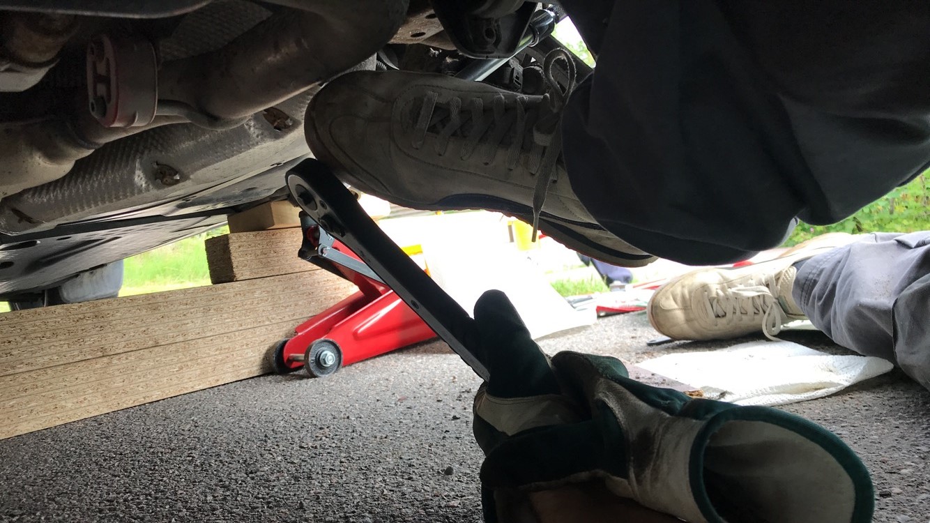

    Äventyret fortsätter. Det var jäkligare än jag trodde. Närmare en dag för hjul ett, inklusive nån extra resa till Biltema för mer verktyg. Hjul nummer två på två timmar. Men nu är det på plats. Skönt att det var långhelg. :-)
    Lärorikt för en amatörmekaniker som ändå anser sig hyfsat händig och stark. Jag låg under bilen, tog spjärn med foten på hylsnyckeln och tog i med båda händerna. Då släppte sista skruven till oket!
    Namn:  IMG_2263.JPG
Visningar: 640
Storlek:  278.4 KB
    Någon slitagevarnare såg jag varken på de nya eller de gamla. "Monteringssatsen" som följde med beläggen passade inte. De verkade vara anpassade för ventilerade skivor då det var alldeles för brett för mina ok.
    Efter lite filande på "armarna" på beläggen gled de hyfsat i spåren på de gamla shimsen.
    Nu till det tråkiga: Det står "kolla bromsbelägg" på instrumentbrädan! Jag har googlat lite till och nånstans står att det bara finns varnare på frambromsarna. Kan någon konfirmera detta?
    Isåfall antar jag att jag lyckats med konststycket att behöva byta fram och bak samtidigt! Chans att blåsa vw-verkstaden på ännu mer pengar! :-) Jag gjorde några ordentliga nitar för att kolla mina nya belägg bak. Jag kanske slet ner frambromsarna då. Och så läste jag att jag ska bromsa försiktigt i början...
    Jag har också googlat mig till att på ATEs egen hemsida är inte beläggen jag köpt för EPB, vilket de är enligt Skruvat. Jag undrar vad skillnaden är. Kanske var därför jag fick fila lite extra. De verkar ändå funka...

    På den B6 (som i stort är samma bil som B7) som jag hade, så satt det enbart avkännare på vänster (om jag minns rätt) framhjul. Inga avkännare på bakhjulet.
    Vet ej om det finns andra förutsättningar, som gör att den varningen kan komma upp.
