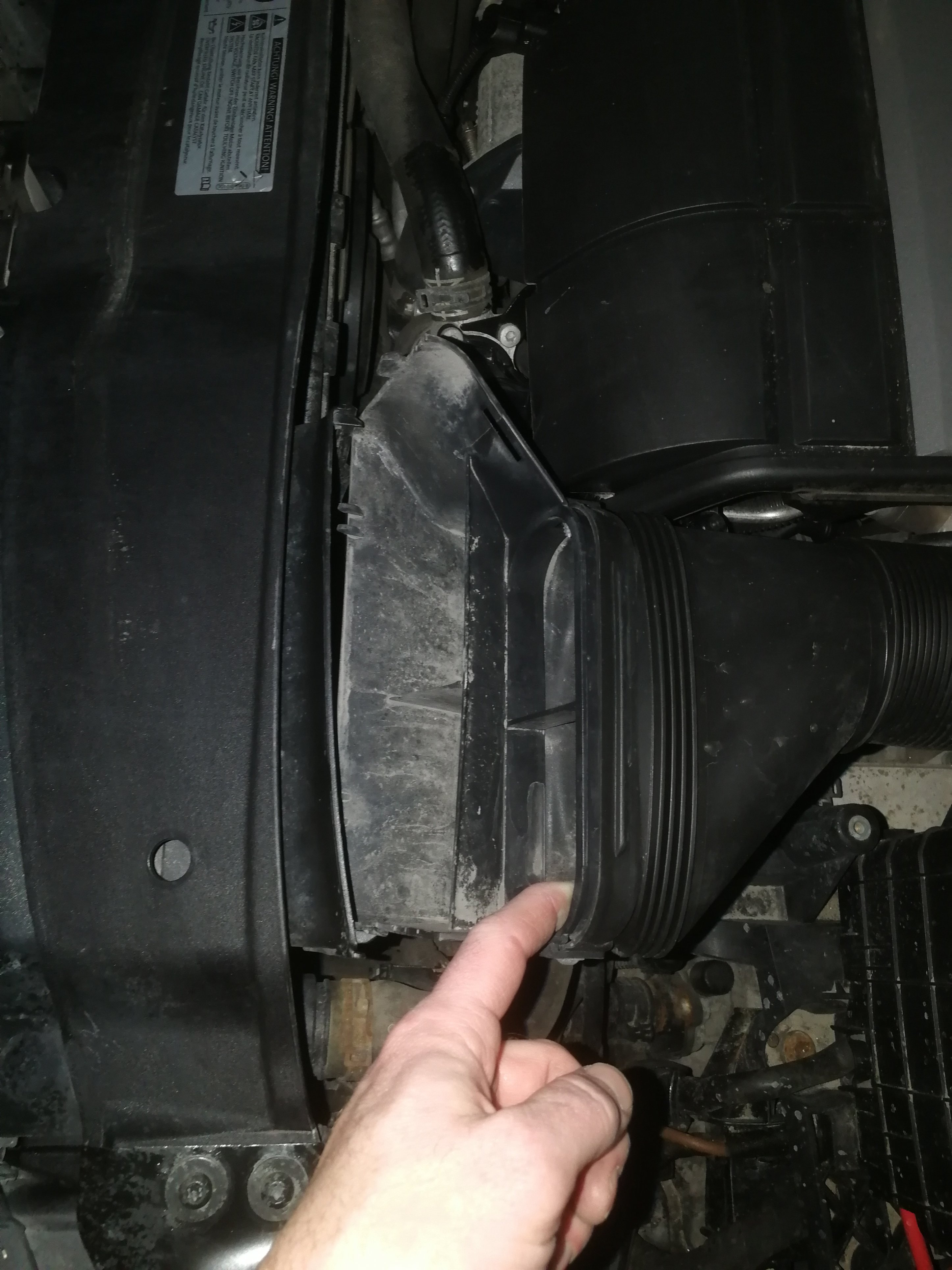

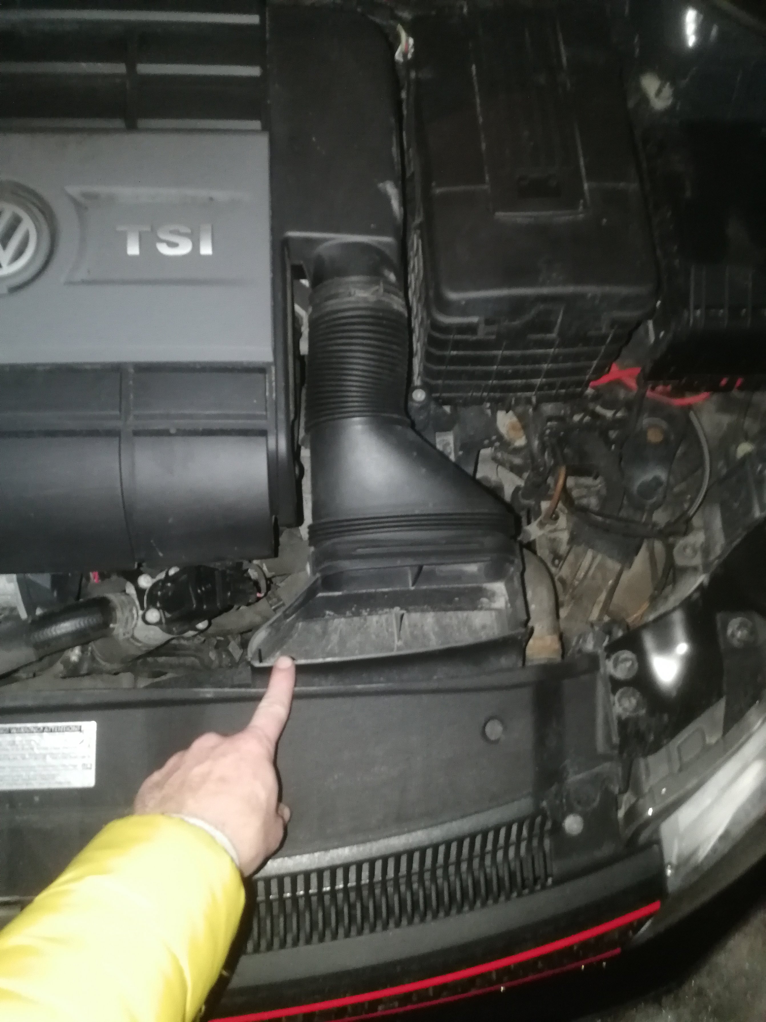

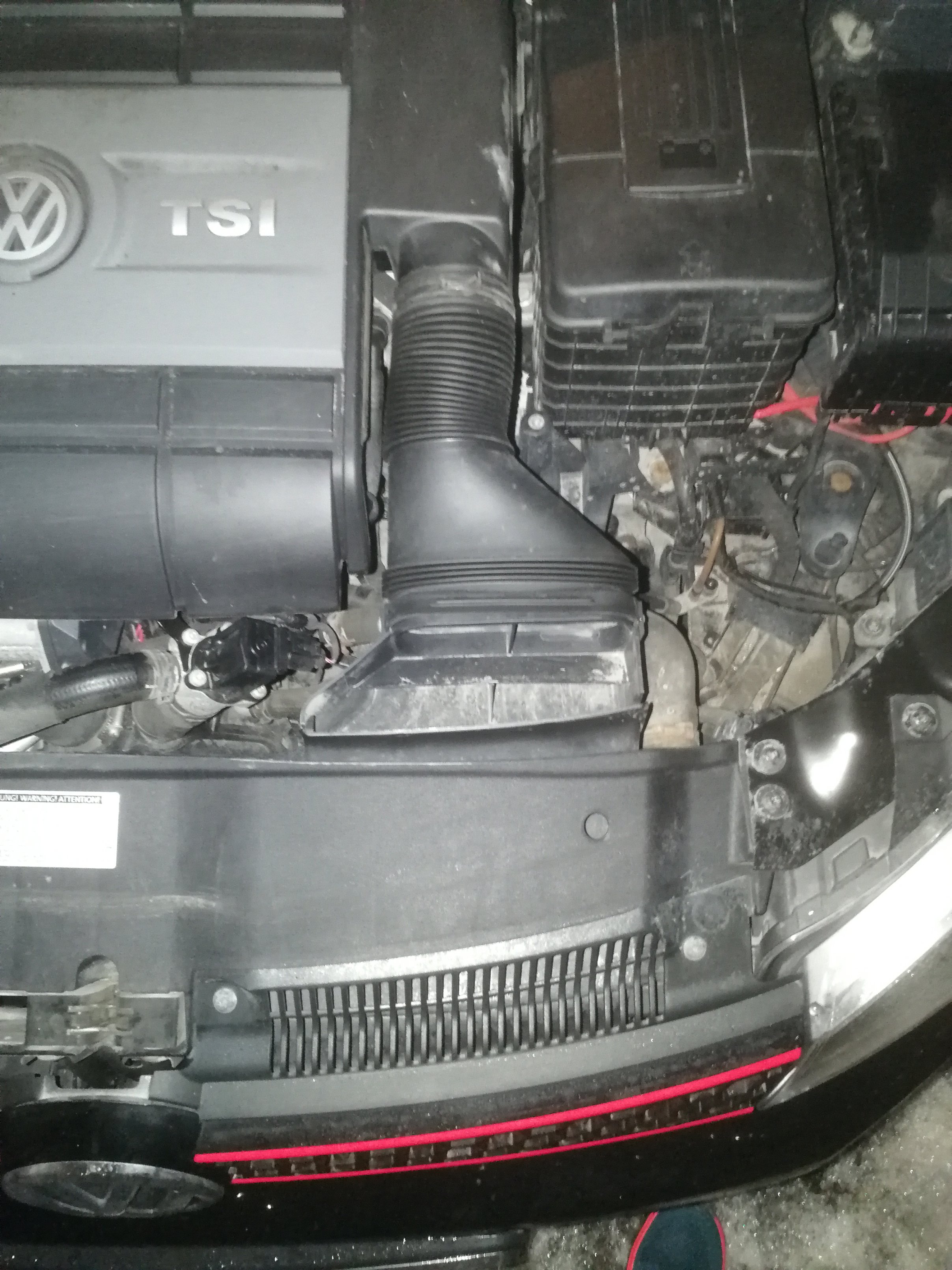

    Vad saknas här? Golf GTI edition 35
    Köpte en ny bil idag från en firma. Av någon anledning öppnade jag aldrig huven utan genomförde affären och körde hem (runt 20 mil)
    Väl hemma skulle jag fylla på spolarvätska och upptäckte att det saknades något. Förstår att det är någon slags kåpa men skulle behöva ett artikelnr och pris.
    Samt undrar om det är någon fara med att jag kört den hem utan kåpan?
    Tacksam för svar.

    Det saknas en liten kåpa. Såhär ska det se ut:
    Artikelnummer hos VW borde vara 1K0 805 965C: https://forums.vwvortex.com/showthre...take-box-cover
    Åk/ring till VW och fråga pris (jag tror inte den är jättedyr, en hundring kanske?).
    Det som kan hända om man kör utan den är att större skräp som skulle stoppats av gallret ovanför grillen (i din övre bild) möjligtvis kan komma in och sätta sig i luftfiltret. Inte så farligt, men när du monterar en ny kåpa så är det bra om du öppnar upp luftfilterhuset och kollar och tar bort eventuellt skräp, och kanske byta filter när du ändå håller på.

    1K0805965C 9B9 heter den som sagt och kostar 80kr

    Anledningen till att kåpan sitter där är att du ska få kallare luft till boxen nu kommer den att suga varmluft från motorn blandat med kallare luft utifrån så mer skit får du nog inte in i filtret.
