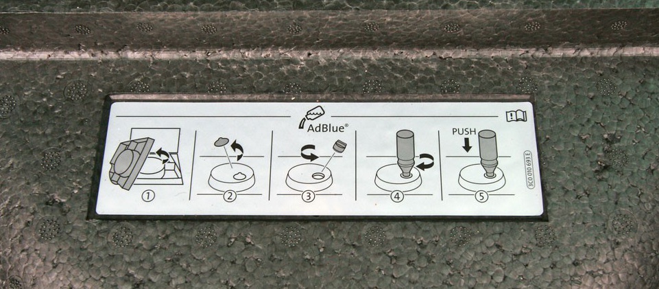

    Citat Ursprungligen postat av fear50 Visa inlägg
    Jag har en Passat B7 2013 som har Adblue där bak under golvet antar jag har jag fått reda på, och kan man fylla på Adblue själv på denna modell? Enligt vissa är det special man måste till verkstaden för att åtgärda det då den dagen kommer om det nu blir innan servicen. Står ju en del i min istruktionsboken men bäst att fråga andra först innan man gör nåt.
    Namn:  23062.jpg
Visningar: 3011
Storlek:  182.8 KB
    Medlem BjornLs avatar
    maj 2016
    Björn L
    5397
    Trollhättan
    634
    Är detta en privatimporterad bil?
    Jag kan bara tala om svensksålda bilar, och efter att ha talat med flera rutinerade och erfarna personer i branschen så står jag på mig. Adblue kom med nya karossen på Passat. Bilar för andra marknader kan jag inte uttala mig om.
    Jag tror inte jag överdriver om jag påstår att jag fyllt >200 VWAG-bilar så jag borde stött på någon tycker jag. Tiguan och Toareg i tidigare utföranden har påfyllning under bagagerumsgolvet. Sharan på vänster sida inne i bagaget, bakom den nedre luckan. Passat, Transporter, Skoda och Audi har påfyllning intill tanklocket och Caddy i motorrummet. Apropå Sharan så finns det tydligen några med en annan lösning, där det sitter en tank bak på vänster (!) sida med en vätska med liknande funktion som Adblue. Dock behöver den tanken tas ned för att fyllas så det måste vara väldigt drygt. Misstänker att det är en Fordlösning.
    Edit: Förresten, varnar bilen för att det håller på att ta slut? Strunta annars i att fylla på.
    5 322
    Adblue Passat B7
    Passat generation 7 såldes aldrig med SCR i Sverige. Men i exempelvis Tyskland såldes både generation 6 och 7 som BlueTDI för ca 1500 EUR extra. Dessa bilar har SCR och uppfyller Euro 6. Det är ju inte helt ovanligt att bilar direktimporteras från övriga Europa till Sverige och även om Passat BlueTDI är ovanlig även i kontinentala Europa så är det ju inte helt orimligt att en sådan hittar hit Eftersom trådskaparen frågade om Passat 7 och SCR så tänkte jag att det kanske kunde vara en sådan...
