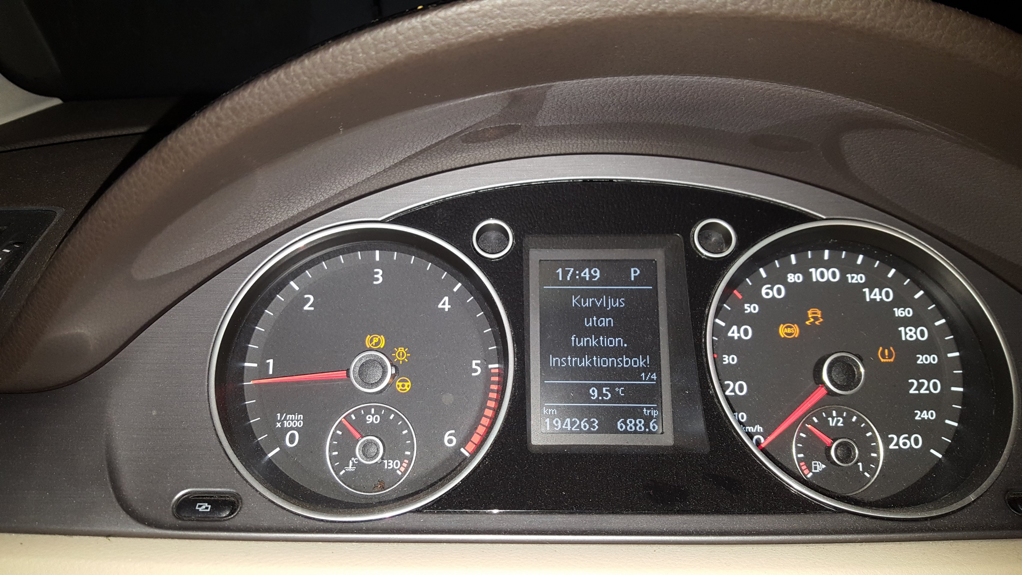

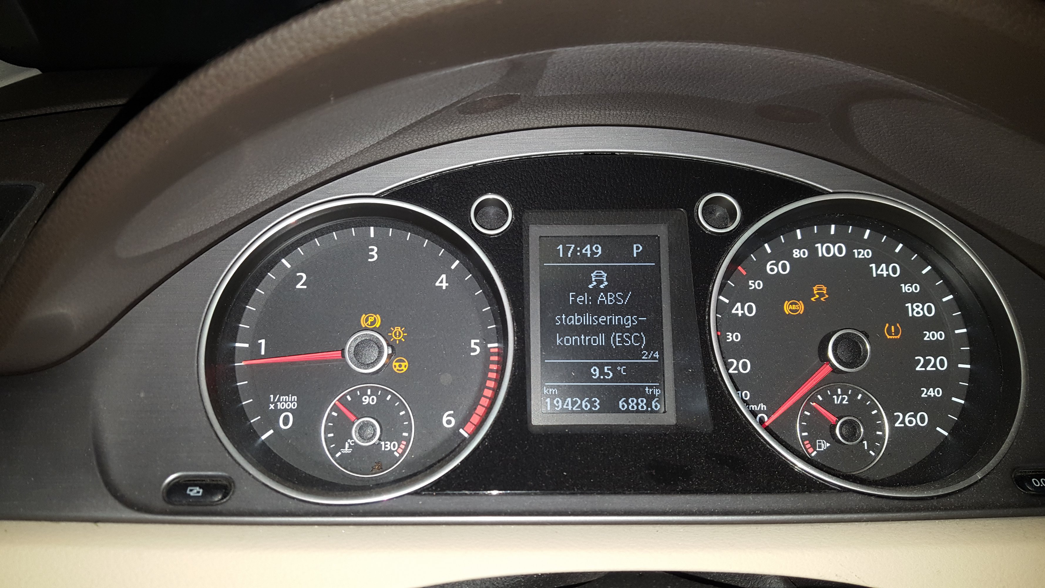

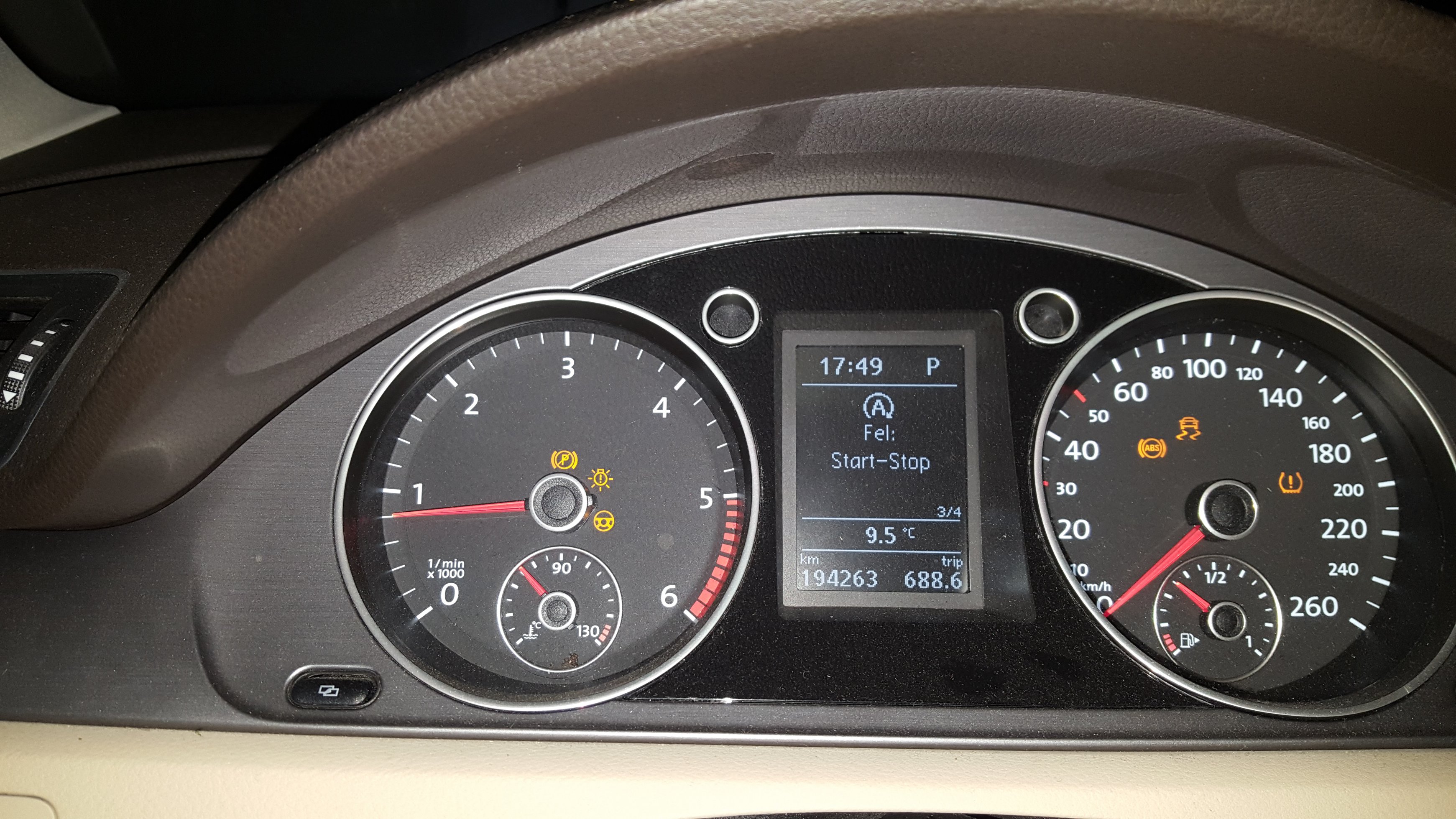

    ABS och antispinn lyser på Passat -12 trots åtgärd
    Hej!
    Ha Passat 2,0 TDI DSG modell 2012. En dag efter att bilen stått stilla I treveckor hade jag en massa varningslampor som lyste. Däcktryckskontroll avstängd, störning iparkeringsbromsen, autostart / stop ur funktion, ABS och antisladd urkopplatsamt kurvljus ur funktion.
    Läste felkoder medAutopix och fick fram kod P1847 check DTS memory of ABS system ECU, 03842 DTCdefinition not found, J502 control module tyre pressure och G46 wheel speedsensor rear left.
    Bytte speed sensor och även kompletthjullager med integrerad sensorring. Denna var helt sönderrostad.
    Nu trodde jag att koderna skulle gå attradera. Men den enda kod som försvann var G46. Har även hytt batteri då det kange felsignaler. Se bifogade filer för se vilka lampor som lyser.
    Vet någon vad jag behöver göra nu / varför nte lampor släcks. /Melvham
