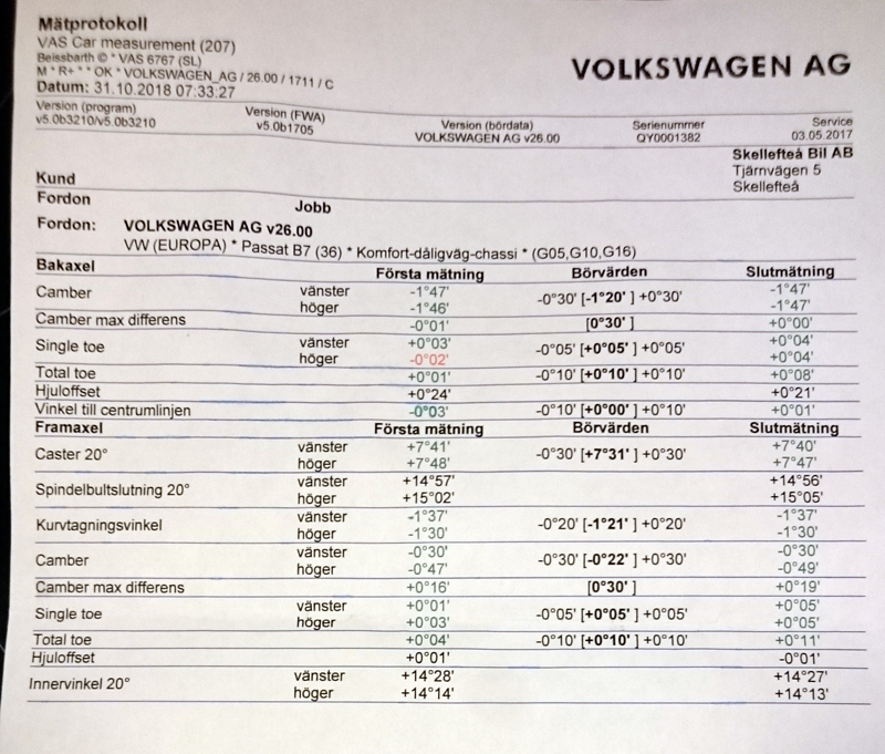

    Snednötta däck bak på Passat B7 Variant -12, hjulinställning nästan ok
    Hej, upptäckte att sommardäcken bak blivit snednötta, vågigt nött på insidan av däcken, 2-3 mm mer nötning än övriga däcket. Lika på båda sidor bak.
    Bokade en hjulinställning på den lokala VW-verkstaden och frågade om dom trodde att någon bussning kunde vara dålig. Det var dom väldigt tveksamma till.
    Fick tillbaka bilen efter hjulinställningen igår, och nästan alla värden var gröna även före inställningen, endast en vinkel som var precis utanför bör-värdena om jag läser protokollet rätt, så väldigt små justeringar är gjorda, men verkstaden vidhåller att inget annat är fel.
    Själv känner jag mig lite tveksam till att en sån liten felvinkel kan ge framför allt ett så vågigt slitage, jag trodde att ett sånt slitage berodde på att däcken kunde röra sig lite i sidled, oftast pga någon bussning som börjar vara dålig.
    Vill ju helst inte nöta vinterdäcken på samma sätt om det går att undvika. Tänker jag rätt eller ska jag lita på verkstaden?
    Kan ni hjälpa mig att läsa protokollet och se ifall jag bör lämna bilen till nåt annat ställe för en andra åsikt?

    Jag tror inte att det spelar så stor roll då det är precis inom felmarginalen, men bakaxelns camber-vinklar ligger nästan precis på tillåten negativ camber. Får inte vara mindre än -1grad och 50 minuter, skall helst ligga på -1grad och 30 minuter men ligger nu på -1grad och 47 minuter. När man mäter vinklar i minuter så delas en grad in i 60 minuter. Det innebär att -1grad och 30 minuter är detsamma som minus en och en halv grad. -1grad och 47 minuter är ganska nära minus två grader. Just för mycket negativ camber kan slita på insidan av däcket.
    m v h Henrik

    Tack för svar, bilen rullar på Hankook Ventus S1 Evo2, så varken jättebilliga eller jättedyra, mellansegment. Har inte kört med släp med för högt kultryck, jag är väldigt noggrann med det när jag lastar släpet, men några hundra mil med semesterpackning under sommaren.
    Förstår jag dig rätt @henca så har troligtvis inte hjulinställningen åtgärdat en eventuell källa till problemet med slitage på insidan av däcken, då cambern fortfarande är åt det negativa hållet?

    Enl min åsikt. Jobbar en hel del med hjulinställningar, så har camber vinkeln mycket liten inverkan på sned slitage.
    Däremot är toe mycket viktig o där var felet på din. Så jag anser dit problem åtgärdat!
