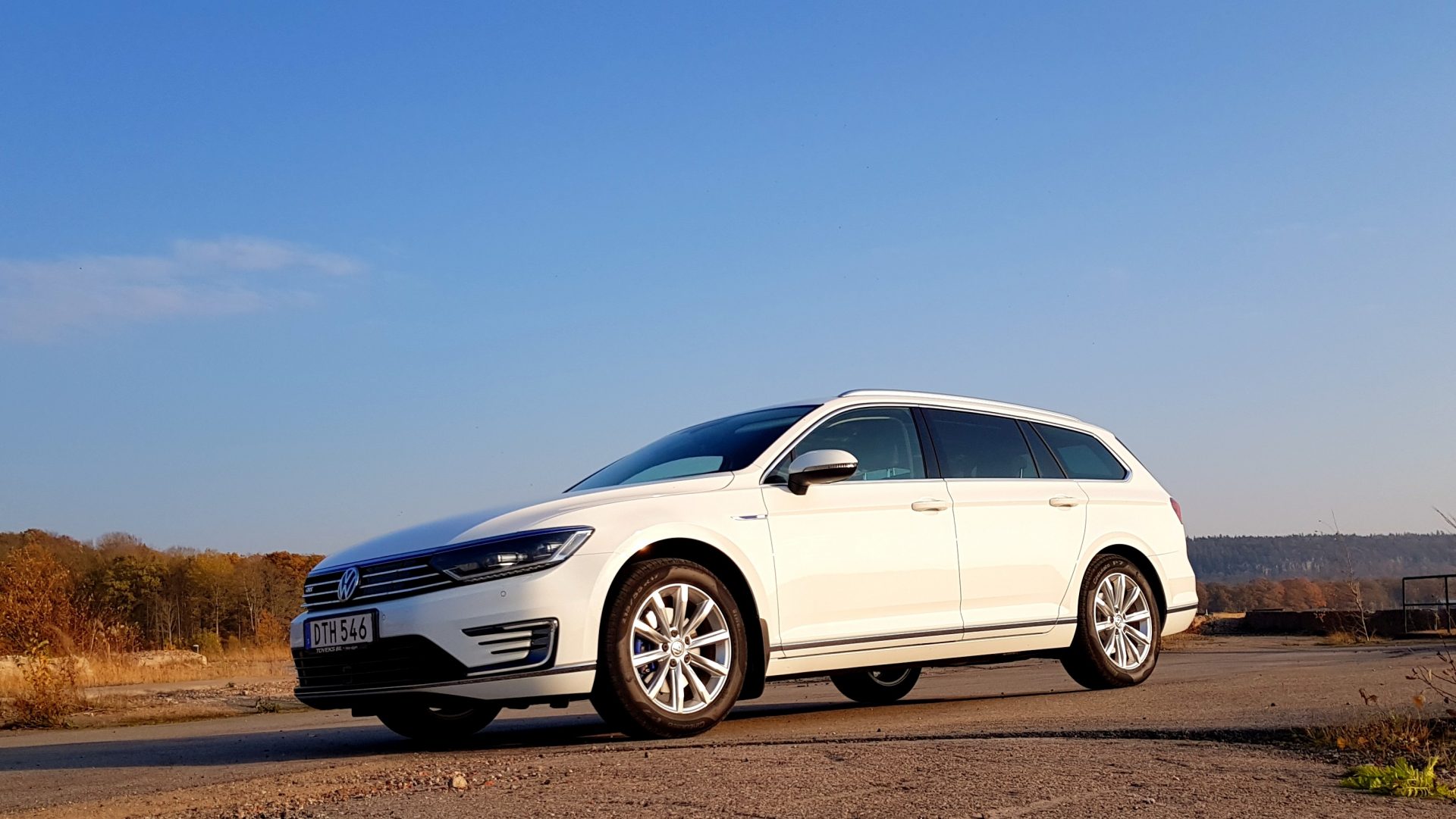

    Jag har en Passat som togs ut i maj som jag är supernöjd med men såklart finns det en liten liten grej som stör.
    När det duggregnar (som idag till jobbet) så har jag intervalltorkaren i långsammaste läget och ändå så sveper torkarna rutan med 1 eller två sekunders mellanrum. Jag tycker det är alldeles för ofta och skulle gärna ha 10 sekunders intervall. Går detta att programmera om med VCDS ?
