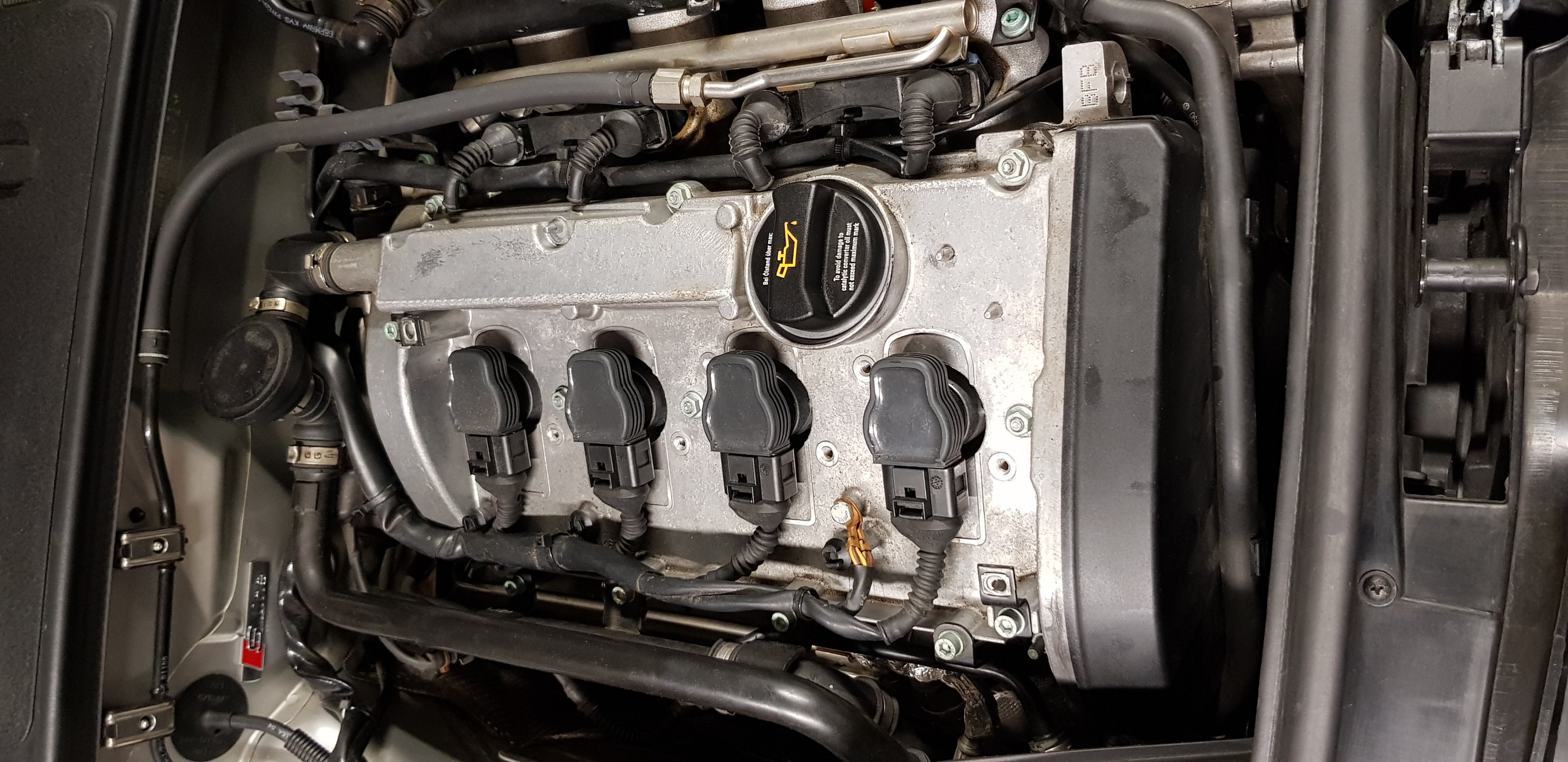

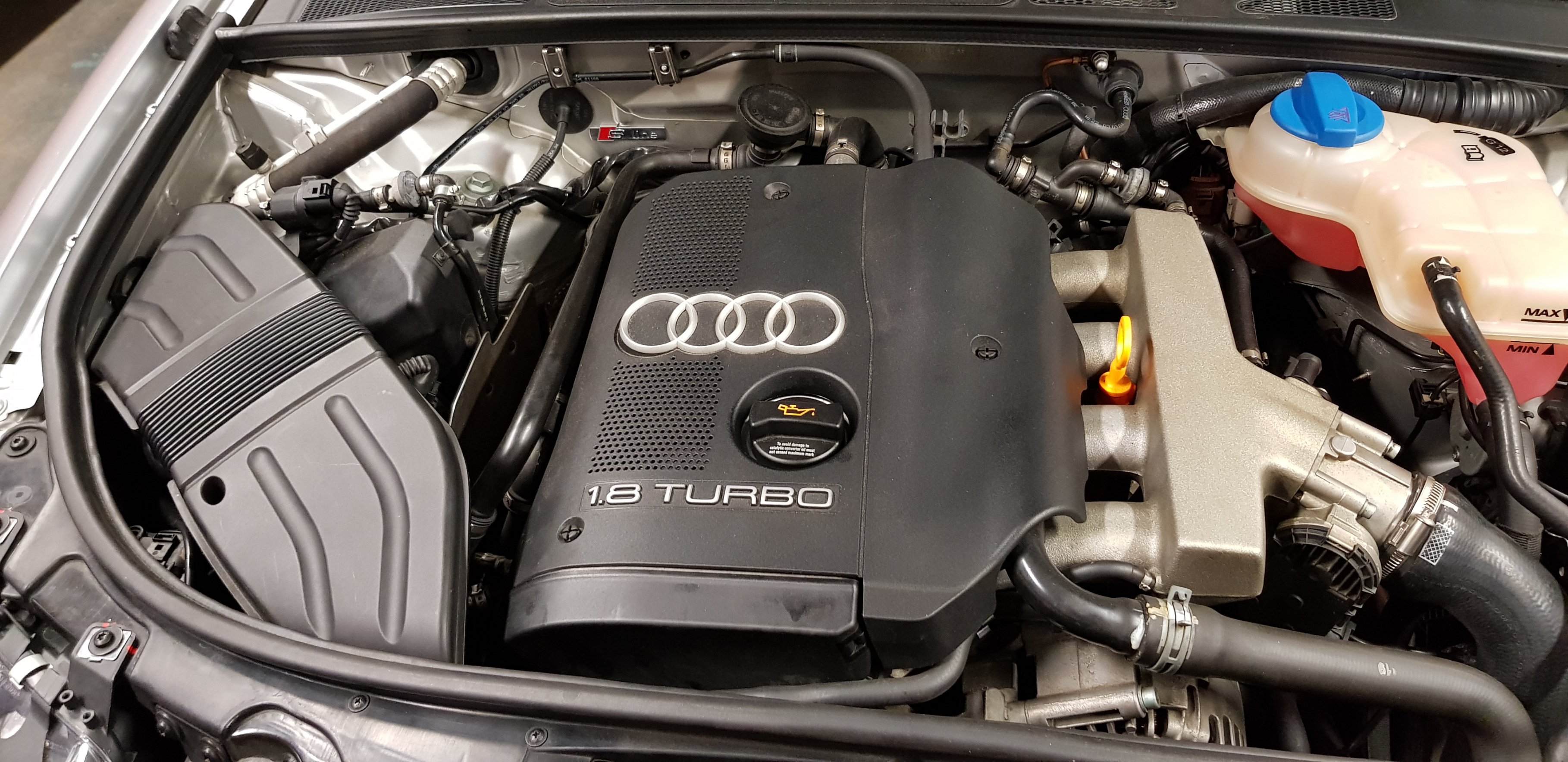

    Å så här ser denna 1.8T ut . Det är nedanför kablarna till tändspolarna som oljeläckan finns. Kan tyvärr ej få det på bild.

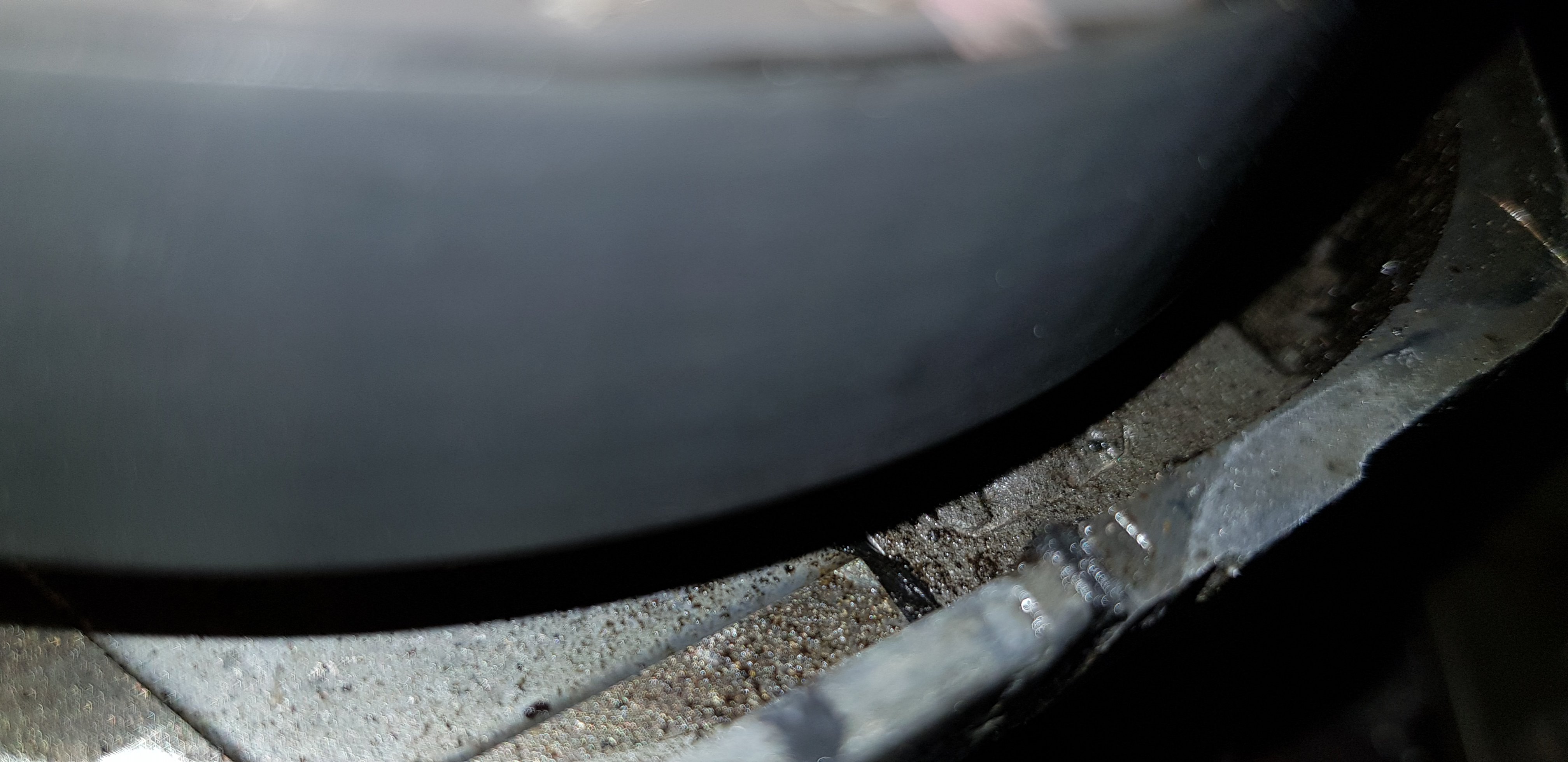

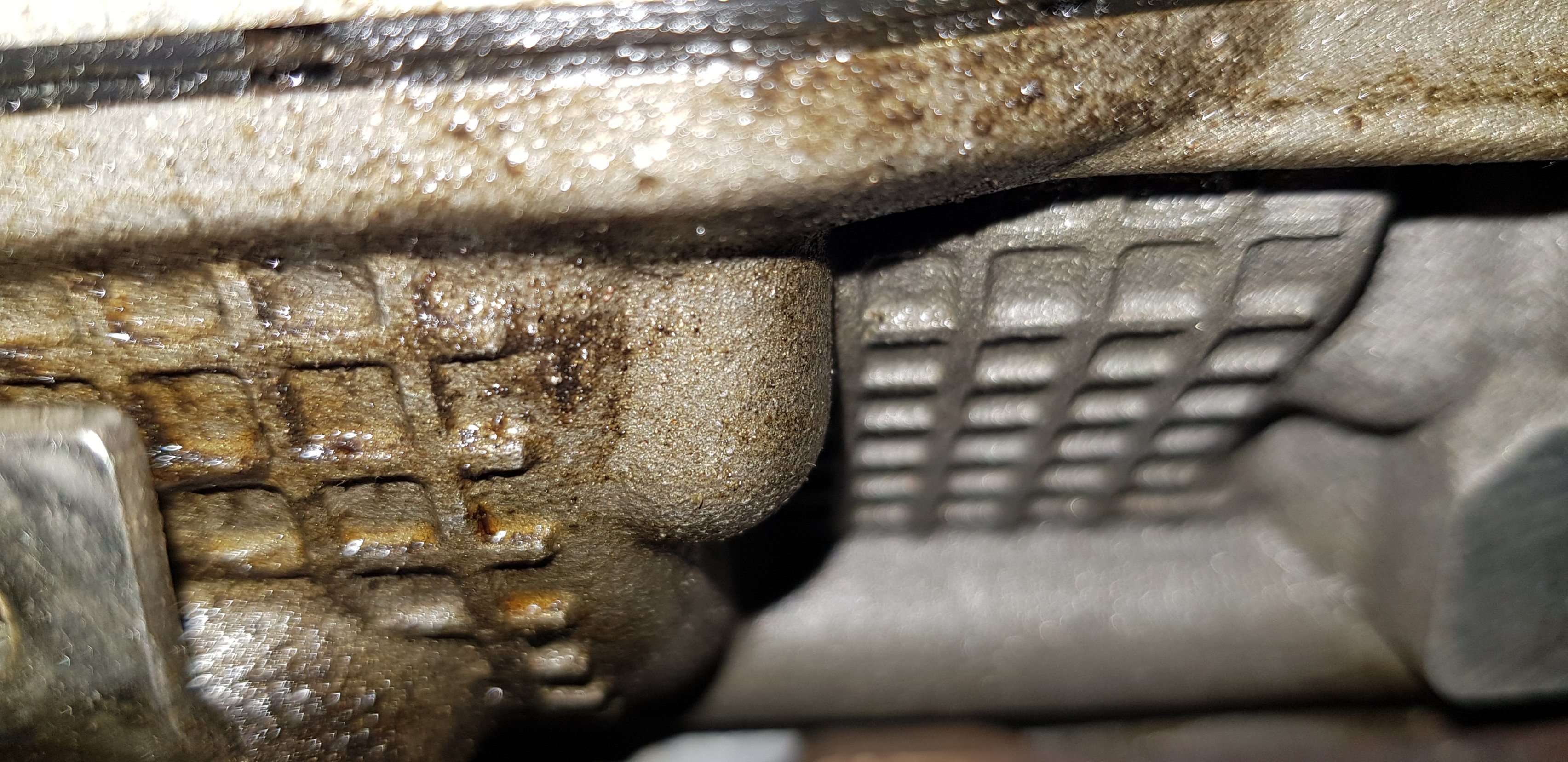

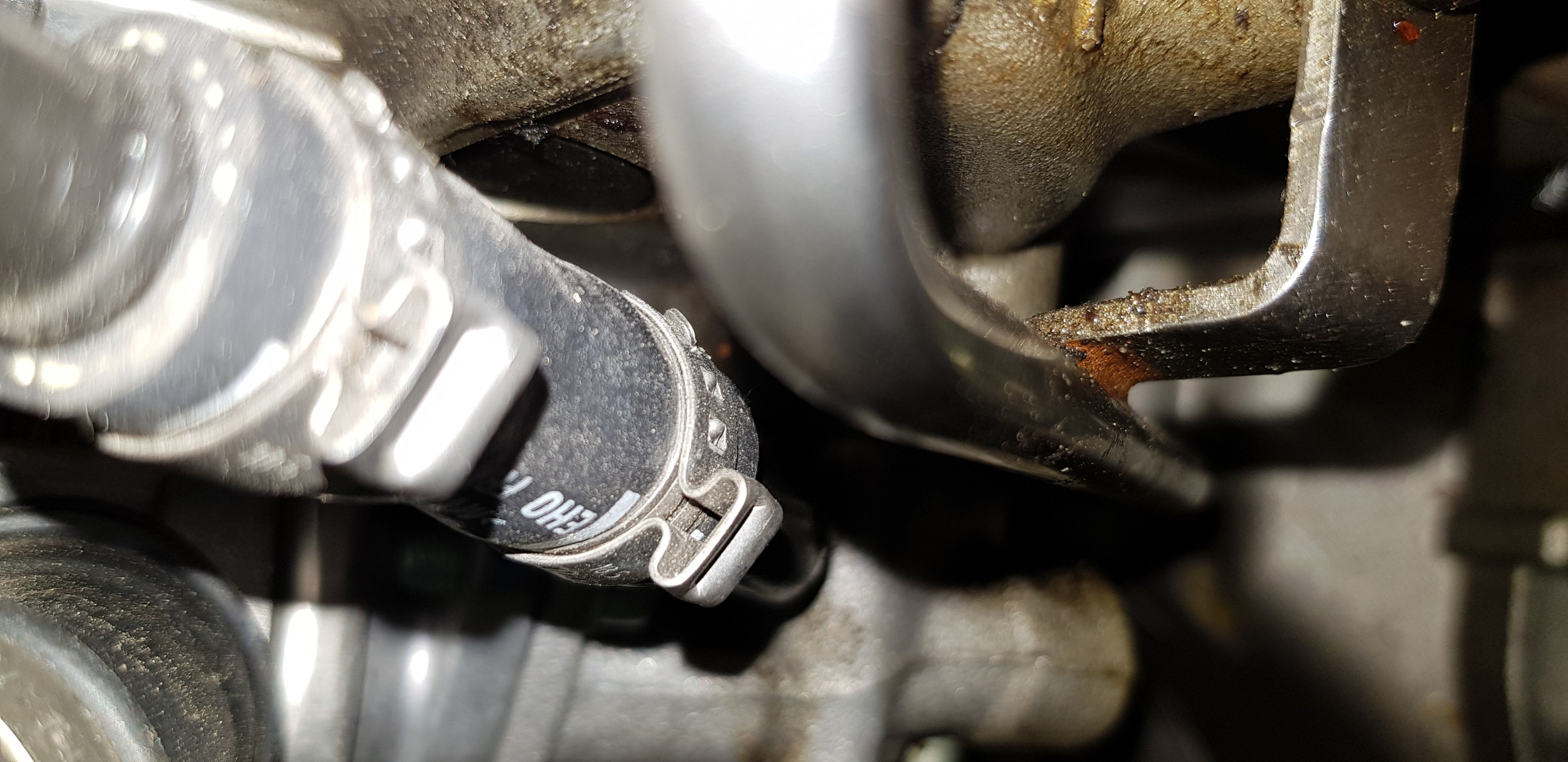

    Fotade några olika delar av kamaxel/ventil-kåpans oljeläckor. Det var flera stycken. Lär visst vara vanligt på VAG 1.8T ifråga.
    3 av 4 tändstiftskanaler hade en lagom "shot" av olja i sig.
    Fick beställa en 3-vägsslang till vevhusventilationen som jag fördärvade vid demonteringen. Körde in till Motor Halland, vår VW åf, kl 1500 igår.De hade inte grejorna hemma vilket jag ej heller räknat med. "Vi beställer så att du har det imorgon bitti om du vill?". Hade packningssats och ny grenslang idag på morgonen. Klart innan förmiddagskaffet . De (Motor H) är alltid väldigt snabba när man beställer något, via mail, telefon eller över disk!
    Läcka bakre delen hö sida.
    Namn:  olja11.jpg
Visningar: 4984
Storlek:  995.4 KB
    Läcka halvmånen i bakgaveln.
    Namn:  olja13.jpg
Visningar: 4810
Storlek:  934.1 KB
    Läcka framgaveln vid övre kamremshjul.
    Namn:  olja12.jpg
Visningar: 4831
Storlek:  815.8 KB
    Demontering.
    Namn:  olja14.jpg
Visningar: 5866
Storlek:  986.6 KB
    Hoppas detta löst problemet, dvs inga andra läckor som spär på .
    Det är tätt efter provtur ikväll i alla fall.
