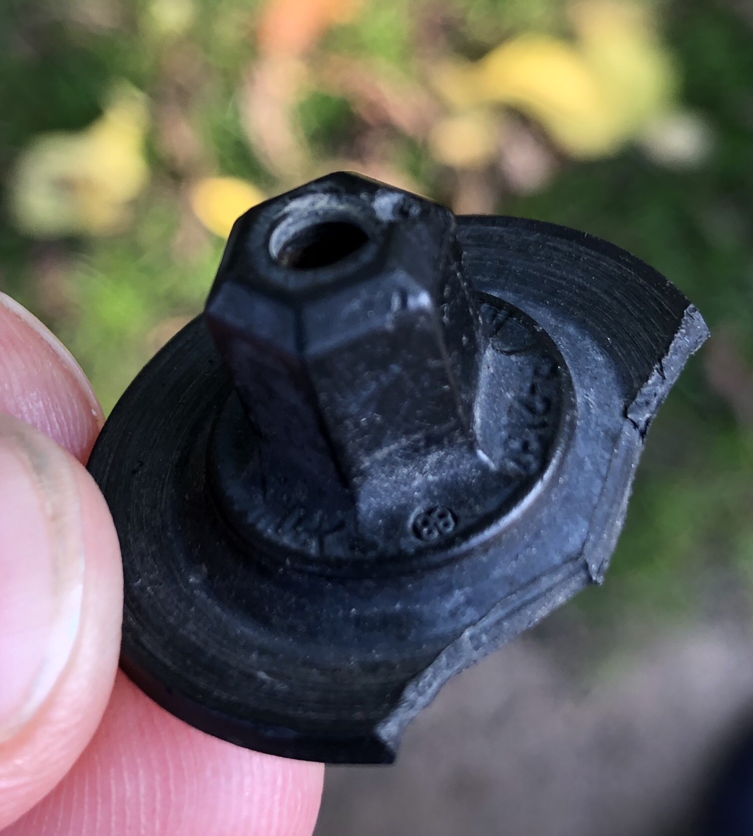

    är osäker på torxstroleken men 10mm behövs för muttrarna. En 15 mm nyckel använder jag för att lossa på muttern på avgasröret och tar av den från gummibussningen med hjälp av 5-56 och en polygrip
    Mina plastmuttrar börjar bli slitna och jag tänkte försöka beställa nya. Hittar dock inga när jag söker runt. Någon som vet var man kan hitta? Står P-2132 på dom.

    Din VW-handlare borde ha.

    Wht000713 ?

    Wht000713 ?
    Tack det verkar stämma.
