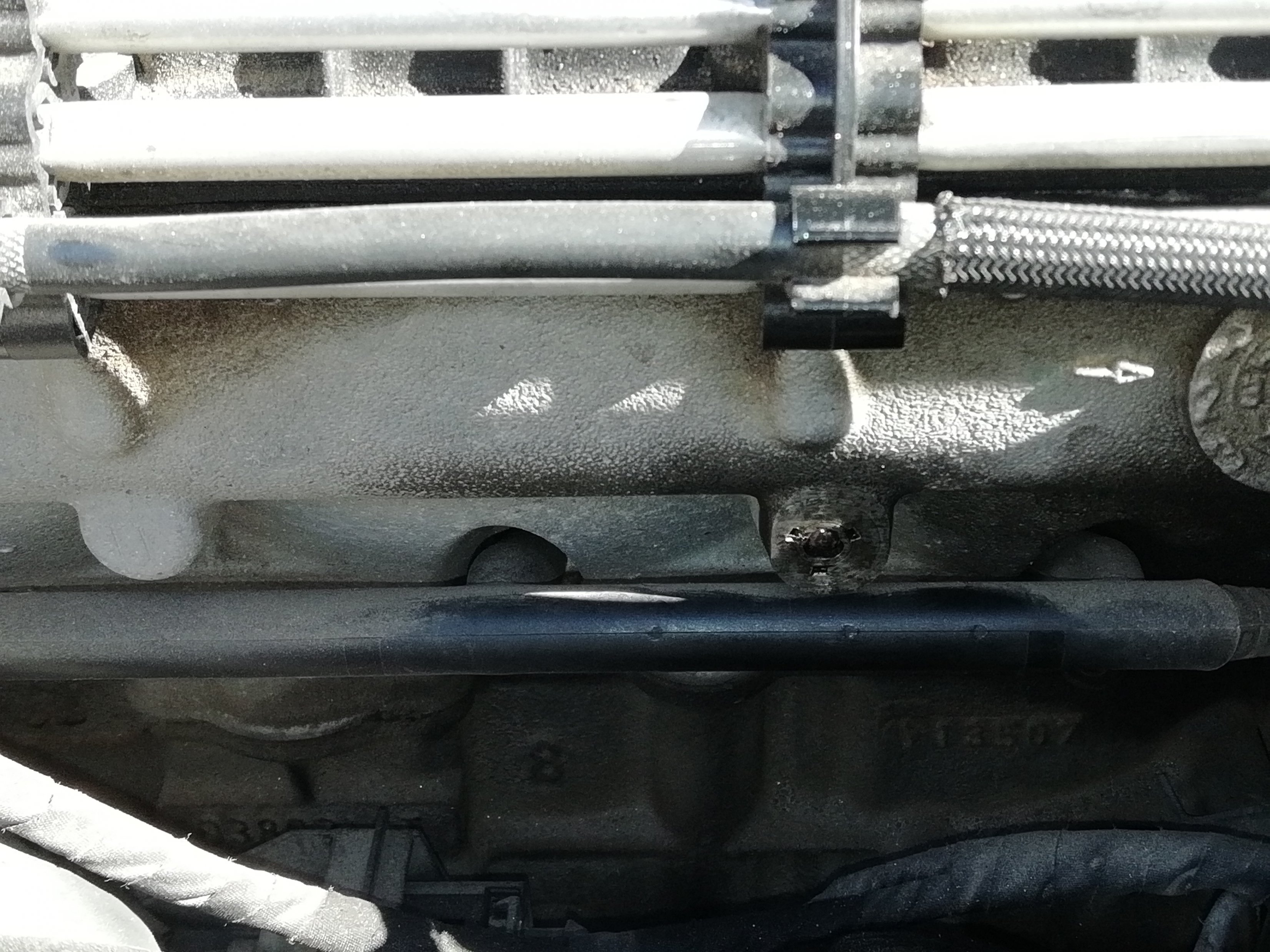

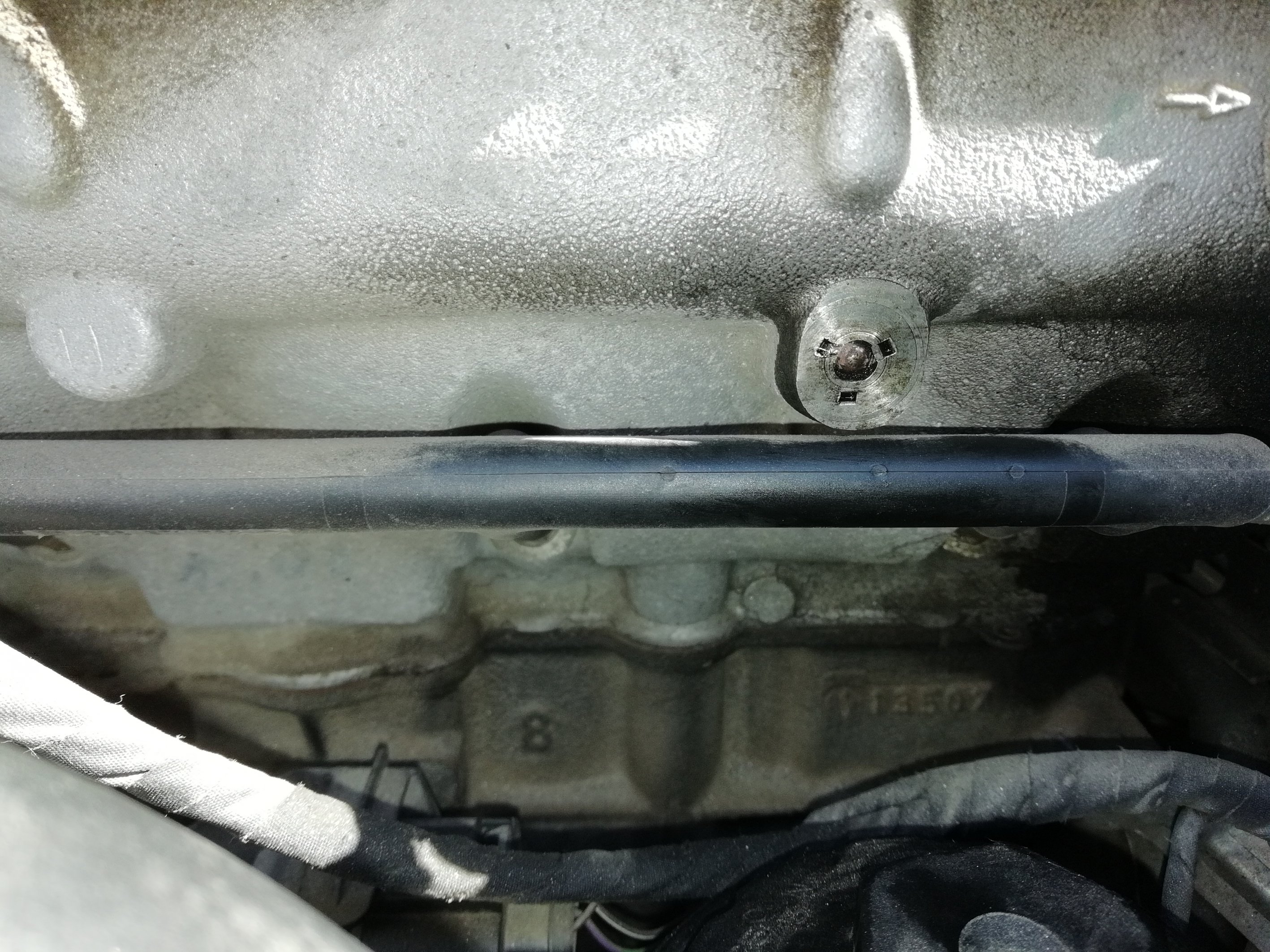

    Oljeläcka vid topplock passat b6 tdi
    Bytte olja idag och märkte att det har läckt ut olja genom "kulan" som sitter fastpressad i locket. Någon som vet varför den sitter där? Bifogar bild.

    Är nog ett hål som gjorts för att kunna borra en oljekanal,å sedan pluggats på ett billigt å snabbt sätt för massproduktion.
    Exakt, istället för att gjuta in alla oljekanaler så borrar man dom från utsidan av godset och pressar sedan in en kula som plugg för borrhålet.
