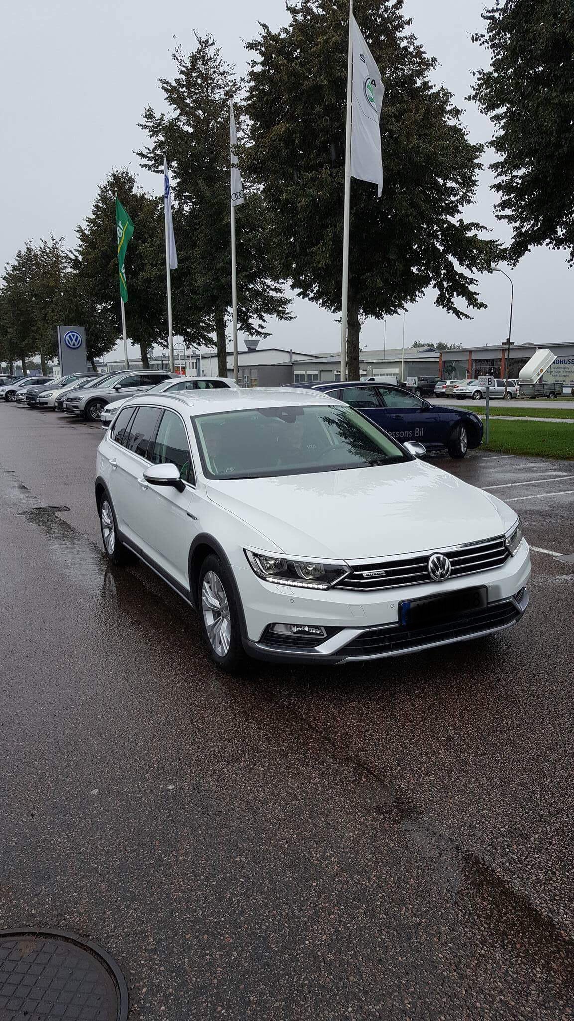

    Hej. Har för någon månad sen plockat ut en ny alltrack. Och nu när det blir allt mörkare om kvällarna så hade ett par extraljus suttit fint. Det jag då är lite rädd för att det kommer bli groteskt fult med tre stora extraljus i fronten. Så jag undrar om det nu är någon annan här som monterat tre stycken i fronten, och kanske skulle vilja ladda upp en bild på hur det ser ut.

    Jag har redan tittat ut 3st extraljus (nbb 225) men tänkte mer om nån har en bild på en alltrack B8 med tre stycken fram, behöver ju inte just vara nbb men iaf 3 st runda ����

    Väldigt tacksam för hjälpen. Men Skulle helst vilja ha en bild på just denna kaross, min bil på bilden, Namn:  0480CD76-E274-4645-93C6-421C45B20074.jpeg

    Kan säga direkt att du kan glömma 3st extraljus typ nbb lr liknande. Du har en kamera/radar bakom emblemet i grillen som kommer varna och ej fungera om du har extraljus framför den. Extraljus på en sån här modell är antingen 2st stora typ nbb på vardera sida om emblemet eller en extraljusramp nere under nr skylten, tex infälld i stötfångaren.

    Visst fan! Det hade jag helt glömt bort! Jaja då blir det väl till och kapa i gallret under regplåten och sätta dit en ledramp istället.
