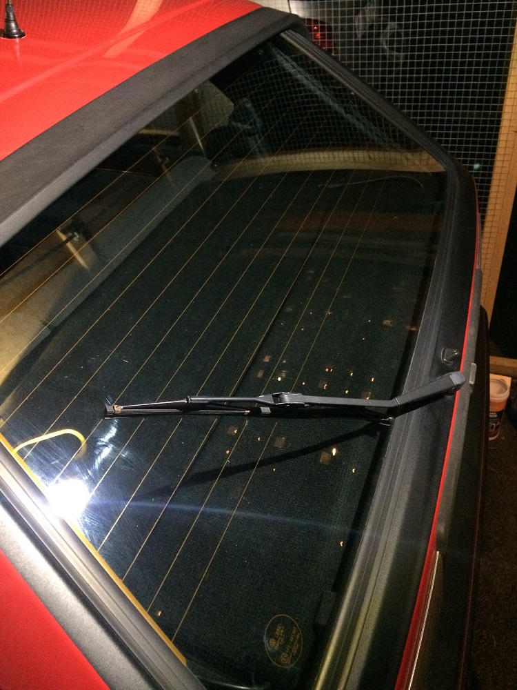

    Var ute och kikade på bakrutans toningsfilm tidigare idag. Både positiva och lite mindre positiva nyheter. Det positiva är att det verkar gå att dra bort hela filmen i ett stycke. Har varit med om tidigare att andra filmer strimlar sig ganska lätt och att det då är ett rent helvete att få bort filmen!
    Det mindre positiva är att rutan blir väldigt kladdig av limmet som håller filmen på plats. Funderar på att köra med värmepistol, kanske släpper både film och lim enklare ( ? )
    Annars får det blir det gamla hederliga: Aceton och luddfri trasa samt några timmars rengöring
  6. #26
    mar 2008
    Patrik Skoglund
    144

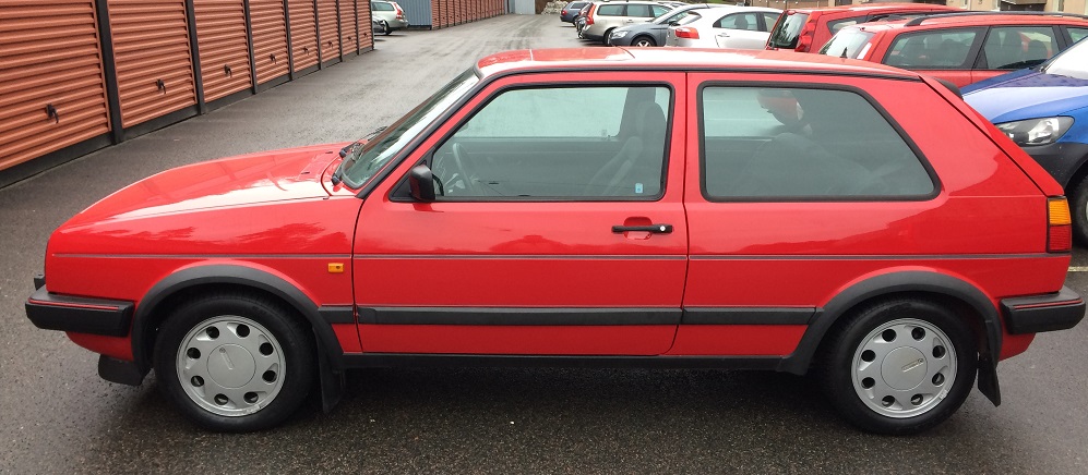

    Körde med värmepistol och filmen släppte ganska lätt. Kladdig bakruta, men aceton och några trasor gjorde susen. Fick bort allt lim till slut, rutan får rengöras när det blivit lite varmare ute.
    Såhär blev det, klart bättre i min mening och ytterligare ett steg närmare originalutförande!

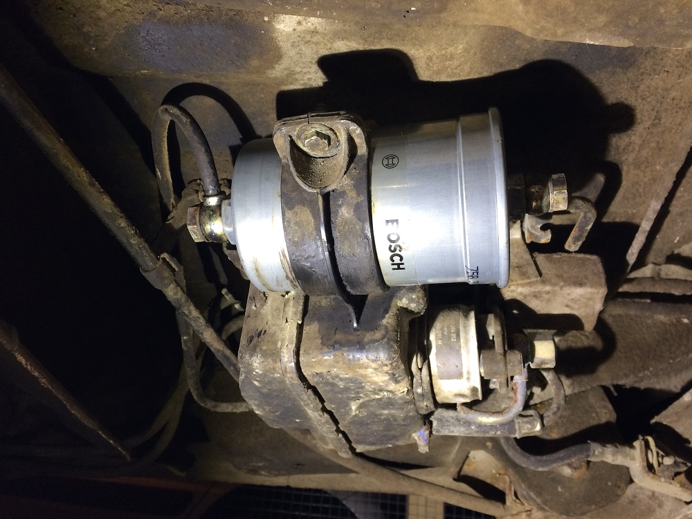

    När jag ändå hade bilen upphissad passade jag på att göra det tråkiga jobbet med att byta bränslefilter. Har inte märkt att bilen gått dåligt eller liknande, men har noterat att filtret säkert var det som levererades från fabrik för 30 år sedan, lika bra att byta. Ett kladdigt jobb utan några problem på vägen, blev inga bilder på själva bytet då händerna var fulla av bensin.
    En bild på resultat blev det iallafall, nytt fint filter från Bosch på plats!

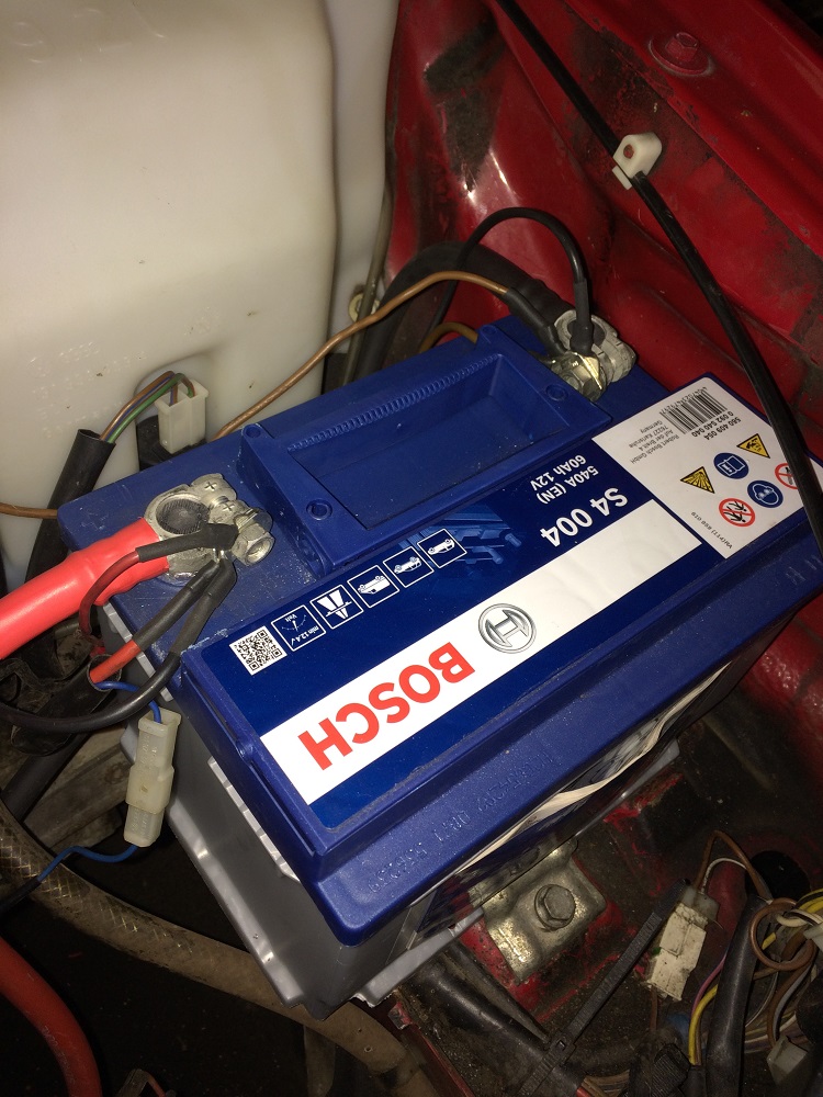

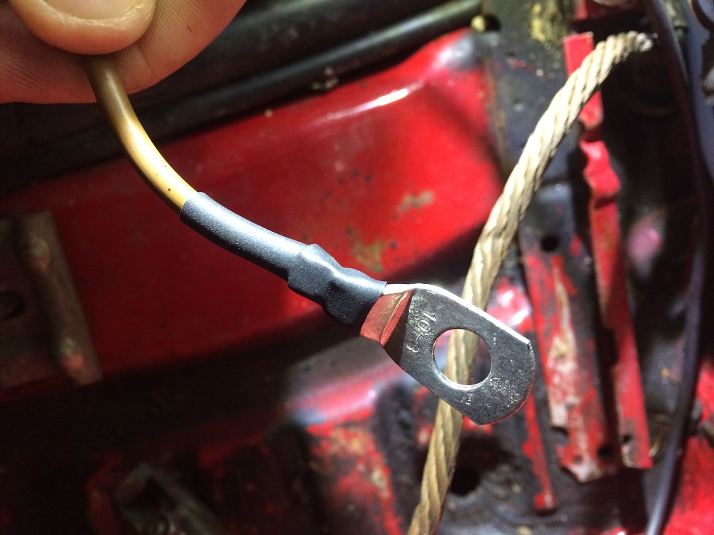

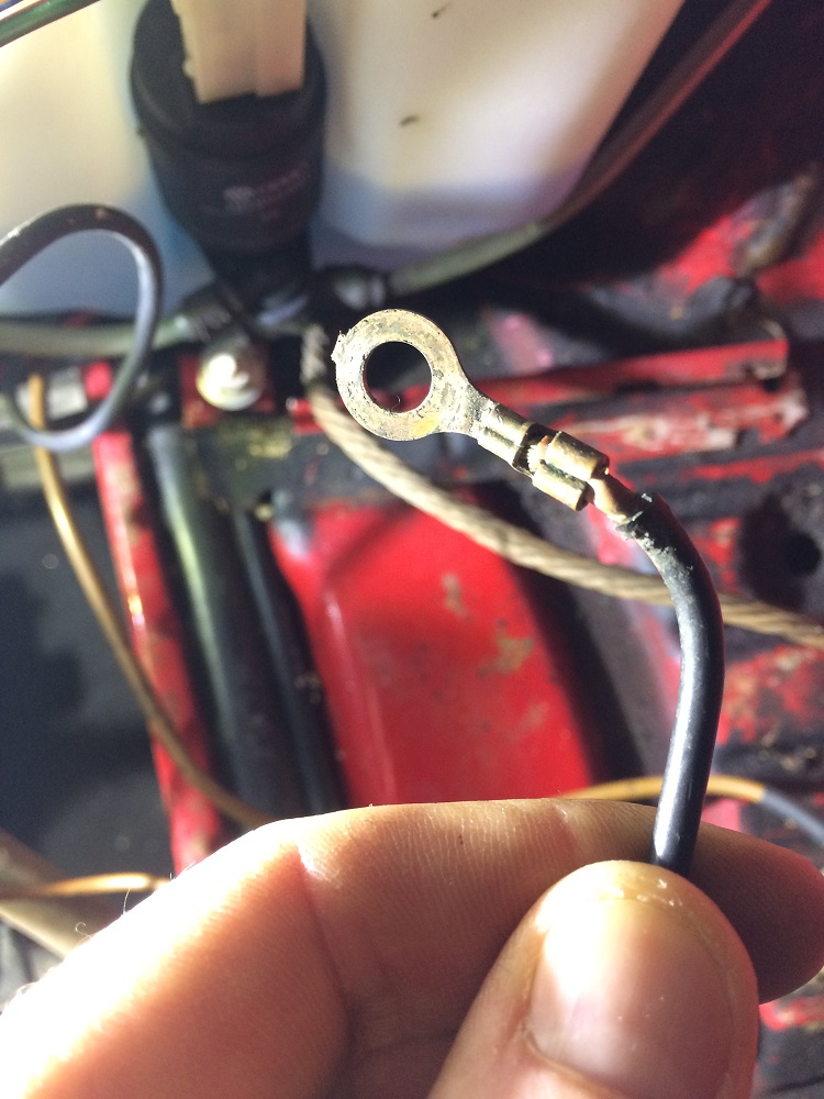

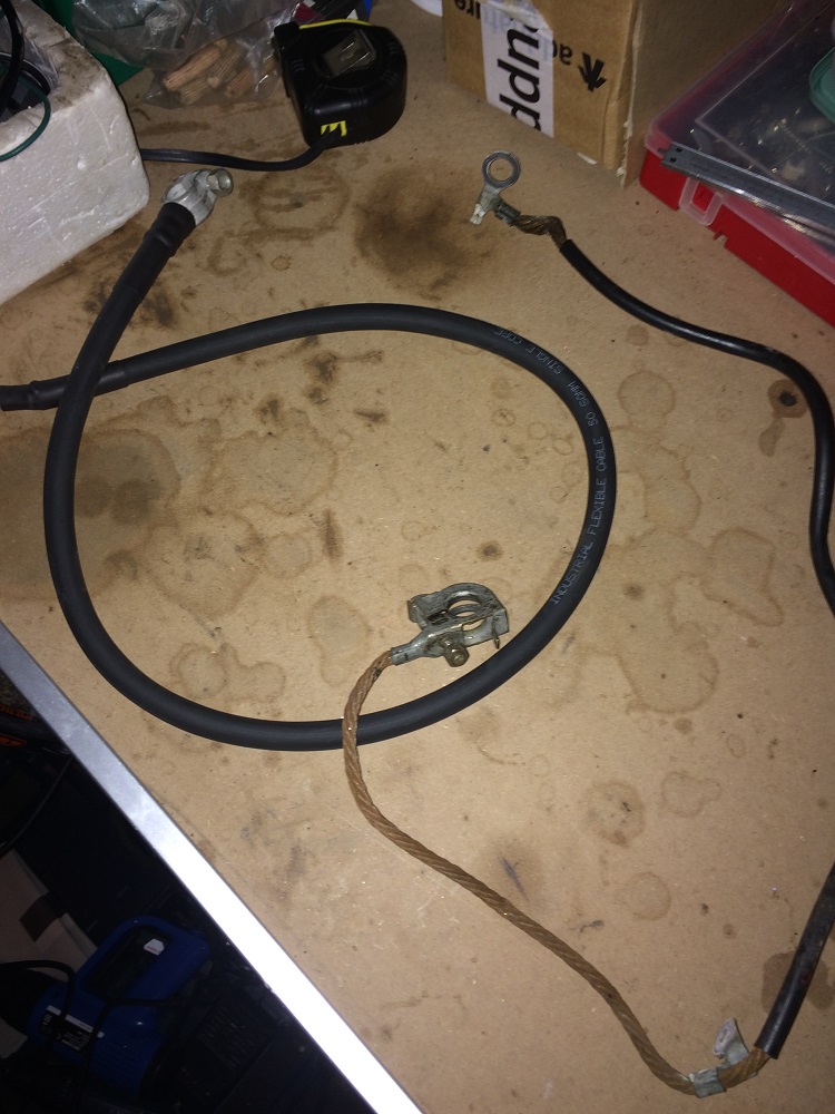

    Passade på att byta batterikablarna såhär i försäsongstider. Den gamla daggmasken till jordkabel är ett skämt. Blev 50 mm2 kablar till både jord och startmotor. De gamla kablarna sparades såklart om man/någon skulle få för sig att byta tillbaka nån gång i framtiden (oklart varför dock..)
    Lite skillnad i tjocklek:
    Namn:  IMG_1138.JPG
Visningar: 507
Storlek:  218.2 KB
    Bytte även kabelskorna och drog på krympslang, blev mycket bättre och lär nu hålla ytterligare 30 år.
    Före:
    Namn:  IMG_1137.JPG
Visningar: 510
Storlek:  192.4 KB
    Efter:
    Namn:  IMG_1136.JPG
Visningar: 514
Storlek:  193.8 KB
    Nya kablarna monterade och ihopkopplade med batteriet, blev bra!
    Namn:  IMG_1140.JPG
Visningar: 512
Storlek:  252.9 KB

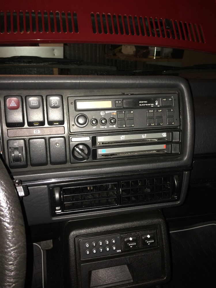

    Fick även stereon på plats med fungerande radio, kassettspelare och allt. Helt rätt i 80-talsstuk och originalutförande:Namn:  IMG_1179.JPG
Visningar: 509
Storlek:  251.3 KB
    Är nu helt klar med insidan av bilen. Endast en lättare tvätt, dammsugning och lite olje/filterbyten kvarstår innan det är dags för finåkning under vårdagarna.

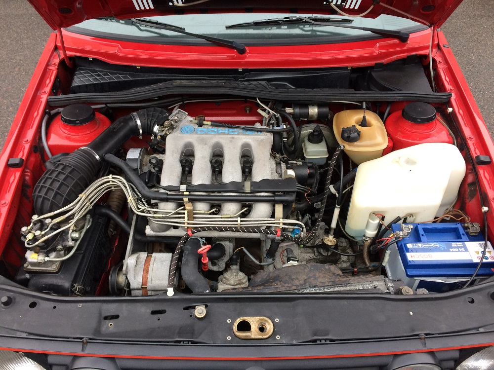

    Som bonus slänger jag upp en bild på motorrummet efter att det hade fått sig en liten uppfräschning:

    Citat Ursprungligen postat av loadmaster Visa inlägg
    Härligt med elhissknapparna i mittkonsollen
    Känns riktigt 80-tal
    Haha, ja det är riktigt fräsigt!
    Frågan är om de knapparna verkligen är original? Vet inte riktigt hur mittkonsolen såg ut på de bilar som såldes med VAG-larm och elektriska fönsterhissar (?) Har letat efter bilder, men det verkar inte krylla av sådana med den specifikationen.

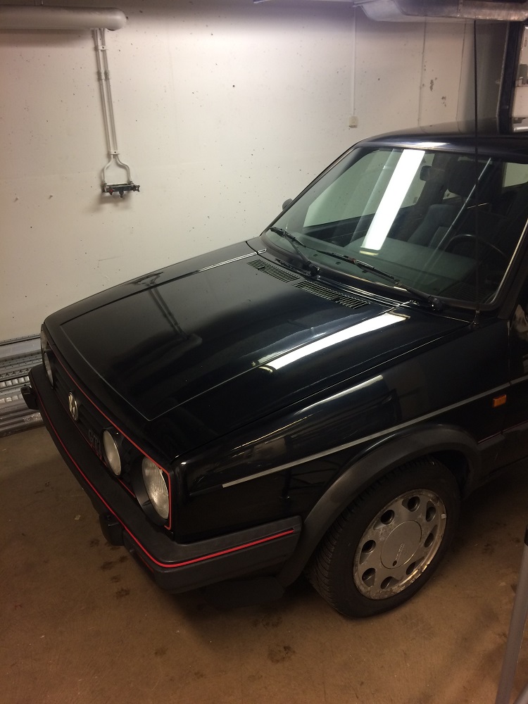

    I väntan på våren och värmen var jag nere i garaget och tvättade av den svarte. Blir en polering,vaxning och allmän uppfräschning av den inom kort också innan eventuell försäljning..
    Namn:  IMG_1241.JPG
Visningar: 414
Storlek:  187.6 KB

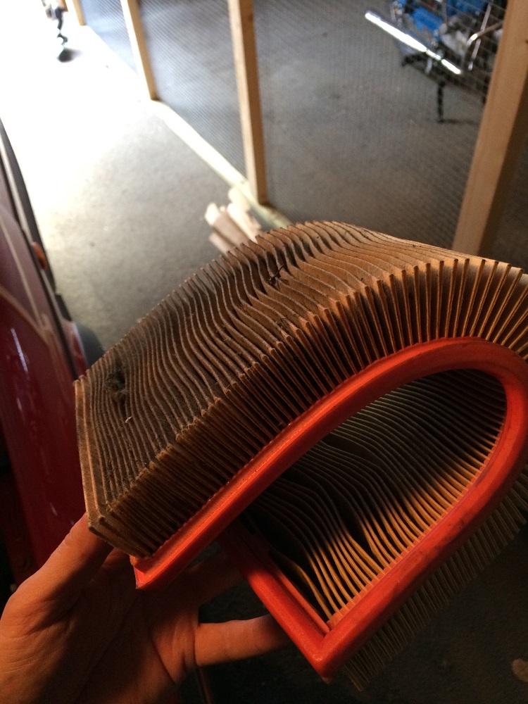

    Idag blev det bara luftfiltret, inte en dag för tidigt
    Namn:  IMG_1420.JPG
Visningar: 300
Storlek:  228.2 KB
    Nytt fräscht Bosch-filter
