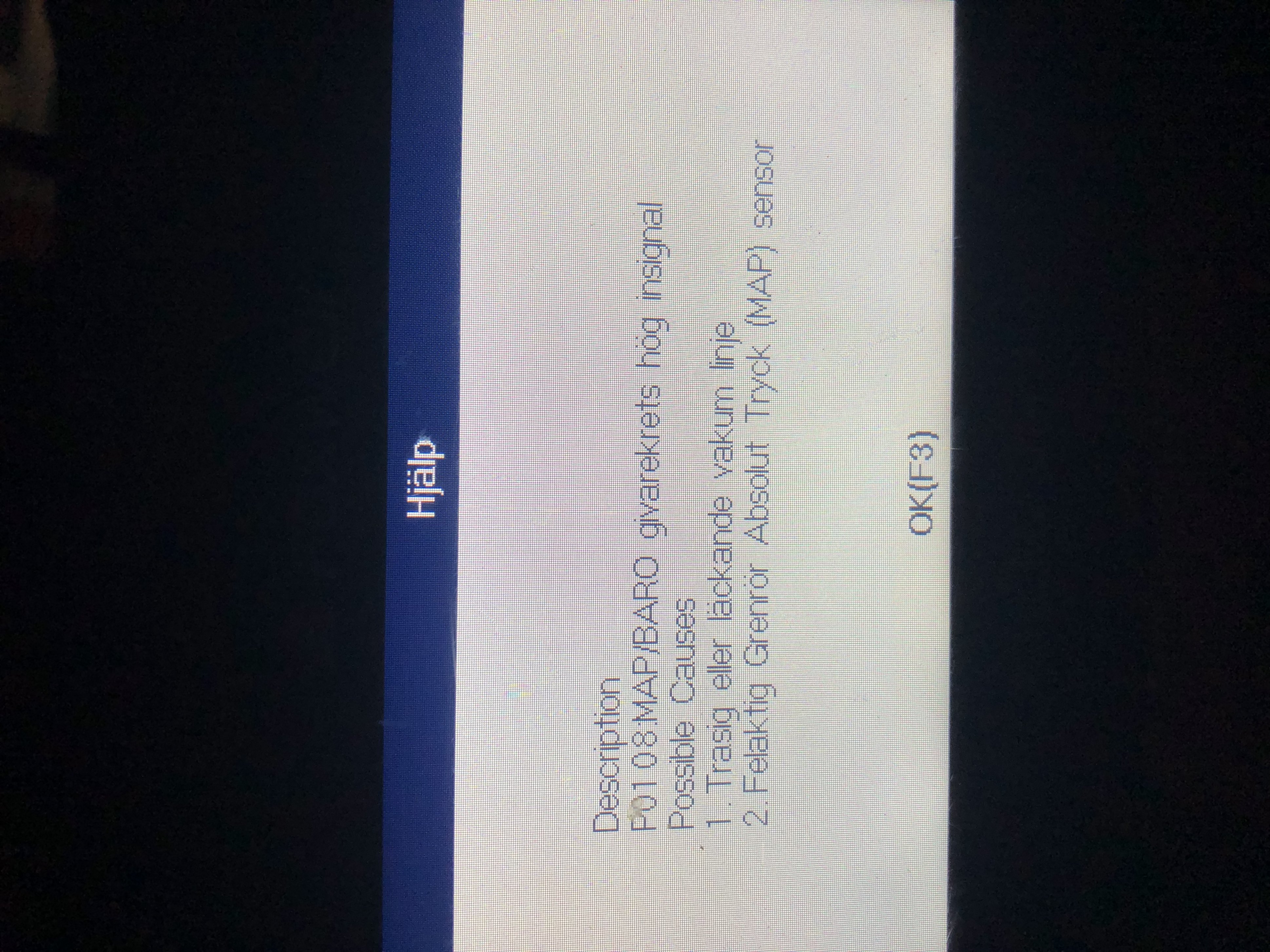

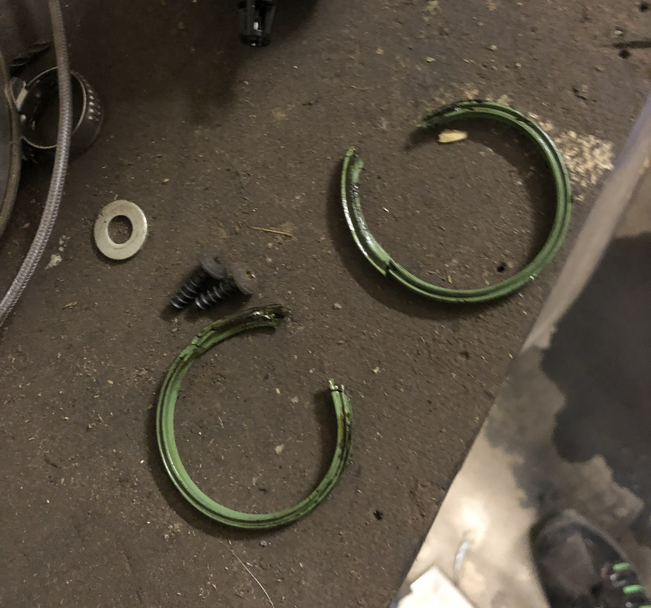

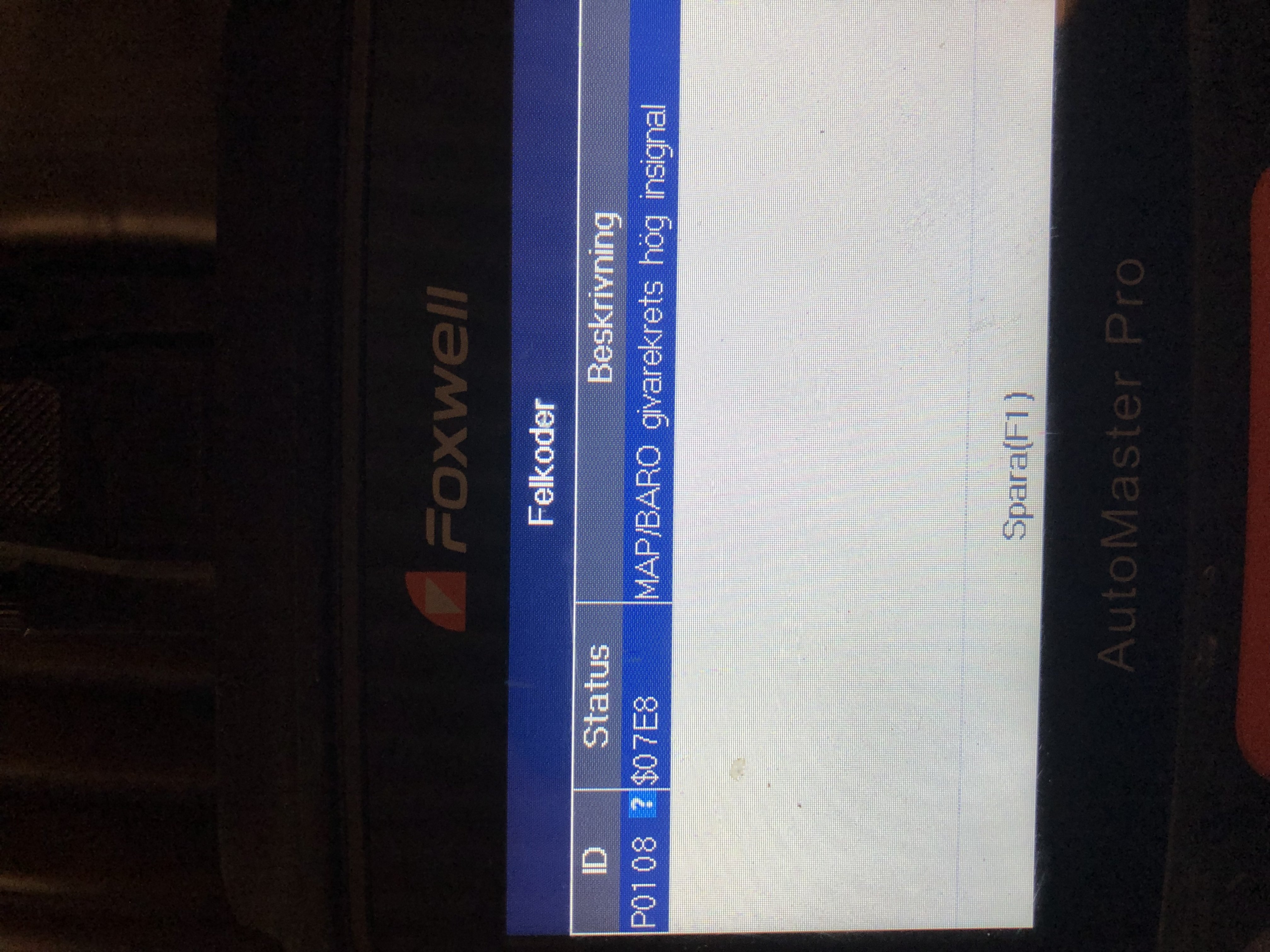

Storlek:  2.04 MBVi har en 1.4 TSI från 2010 med ett motorfel som gör att vi inte kan besikta bilen. Motorlampan tänds så fort man startar om bilen. P0108 är felkoden, ”MAP/Baro givarkrets för hög insignal”
    Börjat byta sensorer till insuget och mekanikern hittade trasiga packningar i insugsröret som byttes men felet kom lika snabbt igen. Motorn verkar pigg annars. Mekanikern kliar sig i huvudet och ska fortsätta felsöka men om någon har tips eller förslag tas det gärna emot.

    Det finns 3st map-sensorer på motorn ifråga.. osäker på vilken som slår ut p0108, men borde gå att ha motorn igång och dra ur en i taget tills du hittar rätt, troligen en av sensorerna som felar.
