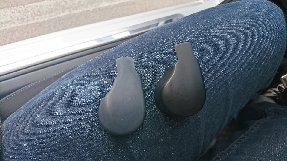

    En annan grej som tillkommit (detta skedde redan i höstas faktiskt) är stenskottsskydd för bakre fjädrarna. Modellspecifika OEM delar från VAG.

    En annan grej som tillkommit är stenskottsskydd för bakre fjädrarna.
    Vad är grejen med dessa skydd? Ska de skydda fjädrarna på något sätt? Vad kommer de från för VAG-bil? Nyfiken

    Citat Ursprungligen postat av Megapolaren Visa inlägg
    Ja, på nåt sätt ska de ju skydda Vet inte exakt vad de primära syftet är men de lär ju skydda fjädrar/dämpare från stenskott, och sen lär de ju även hindra små kvistar/pinnar att fastna i fjädern om man man kör över nåt sånt.
    I sprängskisser har jag sett dessa delar inkluderade på Polo 6R/6C och dess syskon (Fabia mk3, Ibiza mk4, A1 mk1), antagligen så ska de passa alla framhjulsdrivna bilar på PQ25/PQ26 plattformen och tydligen passar de även bilar på PQ24 plattformen som har samma utformning på bakaxeln. Det betyder alltså VW Polo 9N/9N3/6R/6C, VW Fox, Audi A1, Audi A2, alla generationer av Skoda Fabia, Skoda Rapid, Seat Ibiza 6L/6J, Seat Cordoba 6L och Seat Toledo NH.
    Sedan kan det vara så att dessa delar bara suttit fabriksmonterade på bilar med "utrustning för dåliga vägar" (tillsammans med andra stötdämpare) vilket brukar höra ihop med vissa marknader tror jag.

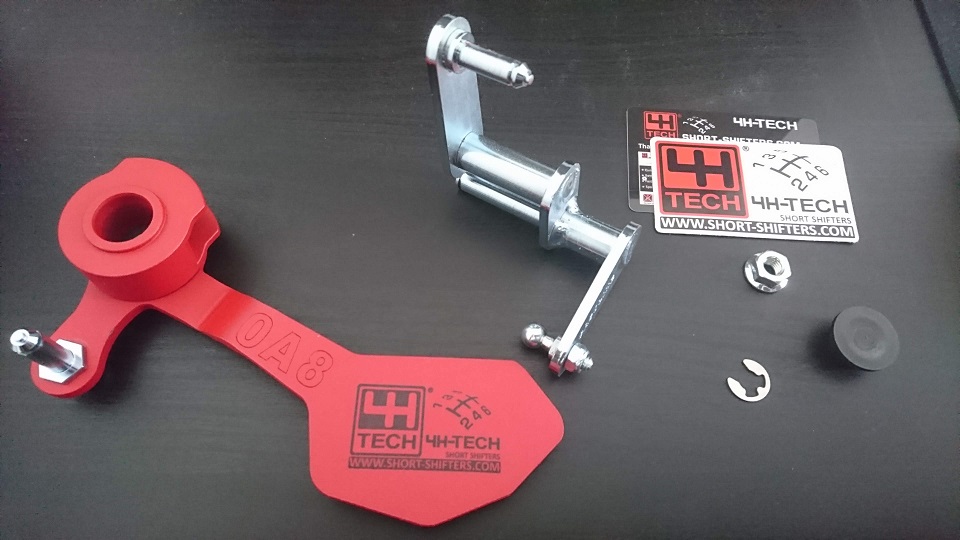

    Ny modd! Short shift från 4H-TECH.
    Namn:  0OSKMh2.jpg
Visningar: 230
Storlek:  126.5 KB
    På Bug Run bytte jag några ord med en annan WRC-ägare som stod med huven öppen i depån. Jag såg att han hade en 4H-TECH short shift monterad så jag frågade honom om den, och jag fick provsitta bilen och känna på växelföringen. Visst var slagen korta men när man förde spaken till vänster mot "backspärren" och sedan antingen framåt till 1:an eller bakåt till 2:an så gick spaken inte helt rakt fram/bak utan något snett till höger, in mot mitten. Ägaren anmärkte lite på detta, men för mig var det en dealbreaker, kändes inte alls bra.
    Efteråt när jag funderade på hur växellänkaget fungerar tekniskt sett så insåg jag att problemet borde bara handla om felinställda vajrar. Jag mailade 4H-TECH och fick det bekräftat att deras produkt inte påverkar slaget i sidled så där behövs inte ens någon justering av vajern. Endast vajern som sköter den längsgående rörelsen behöver justeras några millimeter (möjligtvis hade den andra WRC-ägaren gått och justerat fel/båda vajrarna).
    Så jag beställde mig ett kit, och idag var det dags att installera.

    Den nya delen har alltså kortare hävarm (avstånd från växelväljaraxeln till tappen som vajern fästs i). På grund av det kortare avståndet så får inte original "gate selectorn" (delen uppe till höger i bild) med sin glidbussning (ej med på bild) plats däremellan. 4H-TECHs lösning är att inkludera en ny gate selector som har armen för glidbussningen på andra sidan där utrymmet inte är begränsat.
    Namn:  QZ8K8vl.jpg
Visningar: 229
Storlek:  169.4 KB
    Här är allt monterat och klart. Glidbussningen jag har är en "Super Slider" från Dieselgeek som jag uppgraderade till för nåt år sen, då slitage på originaldelen gjort att det uppstått ett litet glapp i sidled. När jag nu flyttade över Super Slidern till den nya gate selectorn inspekterade jag den och kunde konstatera att den inte uppvisar nåt slitage alls.
    Vajern till vänster i bild förlängdes med 7mm enligt instruktionerna.
    Sedan var det dags för provtur. Allt funkade precis som original, fast med kortare slag i längsled. Enligt tillverkaren är det ca. 35% kortare slag, vilket är en rejäl minskning. Det är nästan så att om det varit justerbart så hade jag justerat den för att få något mindre förkortning. Men det jag gillar (och det jag såg fram emot mest) är känslan när växlarna "ploppar" i och ur mer distinkt.

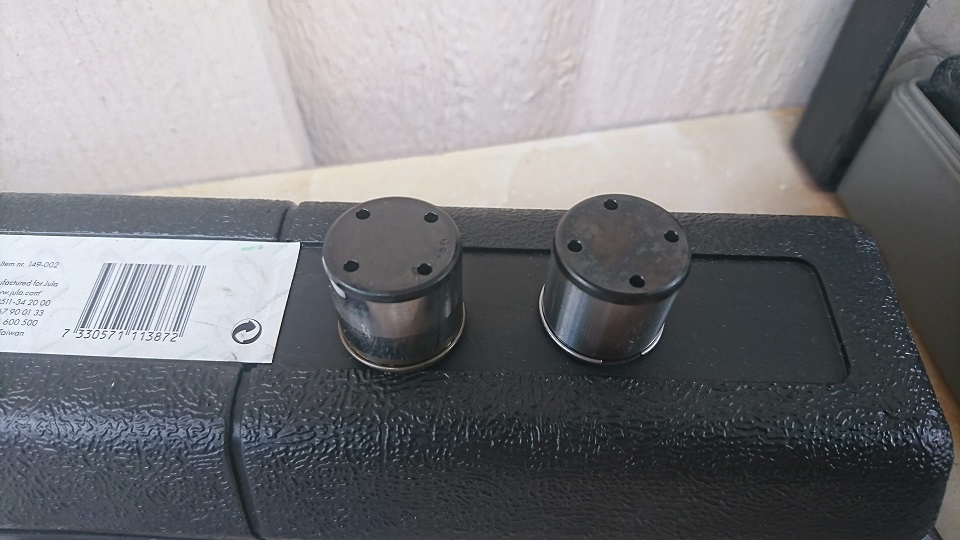

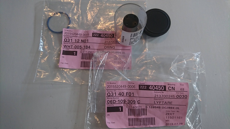

    Nåt som ofta kommer upp när man diskuterar EA113 motorn är ju frågan om man bytt tryckaren till högtrycksbränslepumpen. Nu när bilen varit i bruk drygt 5 år och med drygt 8500 mil på mätaren så kändes det som att det var dags. Så jag beställde en ny tryckare och O-ring till högtryckspumpen på VAG.
    Namn:  lACgRQH.jpg
Visningar: 194
Storlek:  138.9 KB
    Jag tömde högtryckspumpen på tryck och demonterade den enligt proceduren som beskrivs i otaliga klipp på Youtube (ett litet jobb, tog kanske 10 min att demontera och då var det första gången jag gjorde det). Jag plockade ur tryckaren och efter alla skräckexempel med nerslitna tryckare man sett på bild, så vände jag med spänning på den för att se hur stort slitaget på glidytan mot kamaxeln var... och det visade sig att den var som ny. Inget synligt eller kännbart slitage alls. Ingen grop, inget repmönster i den härdade ytan. Det var bara på sidan man kunde se att den faktiskt varit använd (det bildas en polerad rand runt hela sidan).

    Den där tryckaren är en granat i väntan på att få smälla
  17. #77
    sep 2011
    Magnus kalin
    350
    Har vi hört talas om nån i sverige som gått ner sej?
    Hållt på några år med tfsi och har bara läst om några fåtal i Uk tex.
    Är först när man uppgraderar pumpen dom börjar slitas.
    Dom 2 senaste jag bytte hade gått runt 13-15k mil utan speciellt slitage,och dom var inte bytta sen tidigare då det var ägare sen låga mil

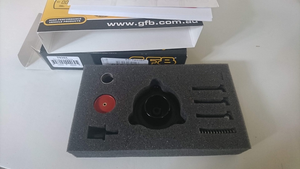

    Har testat en till modd, denna gång nåt som är rätt populärt att köra med på VAGs (och även andra tillverkares) olika turbomotorer världen över, nämligen en DV+ från australiska Go Fast Bits. Det är alltså en modulär tillsats till återcirkulationsventilen som gör att ventilen automatiskt stänger när laddtrycket är dumpat efter gasuppsläpp, till skillnad från originallösningen där solenoiden fortsätter hålla ventilen vidöppen även efter att det inte längre finns något laddtryck. Fördelen med Go Fast Bits lösning ska vara bättre respons om man lyfter av och sedan går på gasen igen.
    Namn:  Ly05Yj6.jpg
Visningar: 126
Storlek:  120.1 KB
    Detta är nåt jag tänkt på ända sedan jag först läste om produkten för ett par år sen. En intressant lösning, men har den så stor effekt att det skulle vara värt det? Nu råkade det sig så att det dök upp en på annonstorget här på sidan, oanvänd i originalförpackning till ett OK pris, så jag tog tillfället i akt och köpte den.
    Namn:  Jm9MAd2.jpg
Visningar: 124
Storlek:  79.2 KB

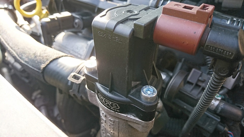

    Blir det nån skillnad då? Något bättre respons kanske, men ingen stor skillnad. Tror jag blir tvungen att byta tillbaka till original och testa den igen, nu när man fått en uppfattning om hur det känns med DV+. Bedömer jag att skillnaden är mycket liten så kan man lika gärna köra original.
    Namn:  win6TCE.jpg
Visningar: 126
Storlek:  146.1 KB
    Som tur är så är det väldigt lätt att byta på bilar med CDL motorn då dessa har återcirkulationsventilen framför motorn, åtkomlig uppifrån till skillnad från övriga varianter som har den bakom motorn vid turbon. Av bilar med CDL motorn verkar Polo R WRC vara extremfallet där den sitter ännu högre upp än i övriga (så pass att man var lite försiktig när man stängde huven första gången efter montering av DV+ då denna bygger på ca 1cm ).
